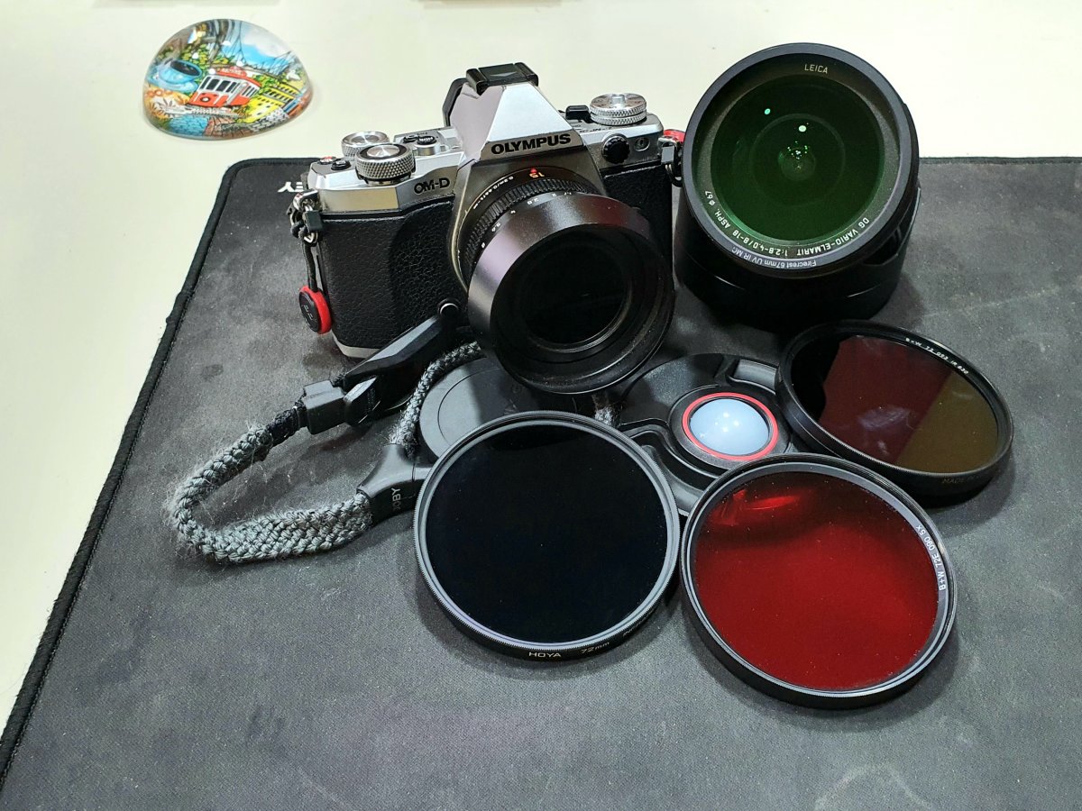

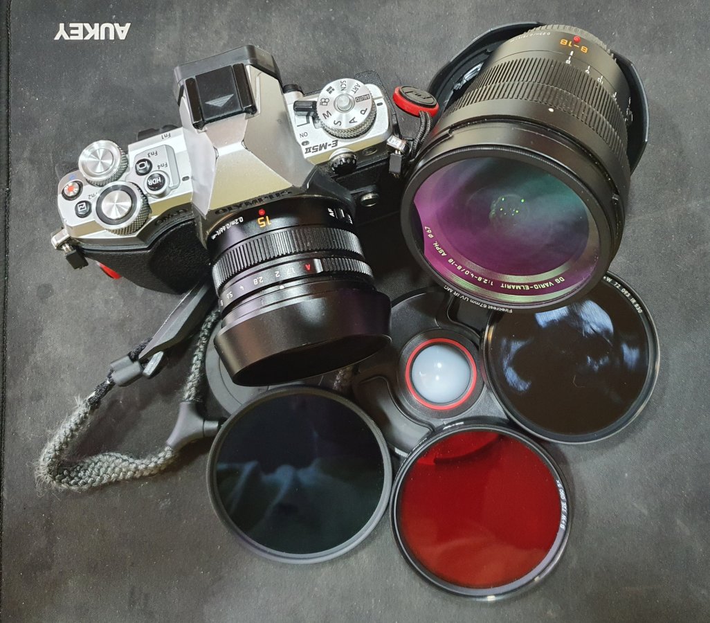

EM5 MKII πρόσφατη πετυχημένη μετατροπή σε full spectrum με τον Leica 15mm/1.7 και φορεμένο IR φιλτρο Heliopian 37mm RG780nm.
Η μηχανή έχει ως γνωστον σταθεροποίηση κάτι που θεωρω απαραίτητο λόγω των μεγάλων χρονων κλείστρου που δινουν τα φιλτρα στην υπερυθρη φωτογράφηση, Αυτός ηταν και ο λόγος που αποχωρίστηκα την full spectrum G3 που μου χάρισε πραγματικά μερικές μοναδικές φωτογραφίες.
Επιπλέον η ΕΜ5.2 ειναι πολύ ελαφριά και μικρή ενώ έχει και hires (σε τριποδι). Ετσι παρότι ηδη ειχα και την υπέρυθρη 590nm ΕΜ1 αποφάσισα και την μετατροπή της ΕΜ5.2 για να έχω ξανά ενα full spectrum σωμα με το οποιο μπορω να κανω χρήση ολων των φίλτρων μου , το οποιο θα συνδιάζει και σχεδόν ολες τις νεες λειτουργίες των Ολυμπους σωμάτων.
Διπλα της ο καλυτερος μεχρι τωρα φακος που εχω ανακαλυψει για υπέρυθρο (μετά απο δοκιμές παρα πολλών) ο Leica 8-18mm/2.8-4 με φορεμένο φιλτρο UV IRcut MC Firecrest 67mm
της Format-Hitech ωστε η μηχανη να δουλευει για Normal φωτογράφηση
Επισης μια σειρά απο υπέρυθρα φιλτρα 72mm που φοριούνται με step-up στον Leica : το κλασσικο Hoya (R72) IR 720nm, και δυο της B+W το (090) IR 590nm για colourful IR και το (093) IR 830nm για ασπρομαυρο.

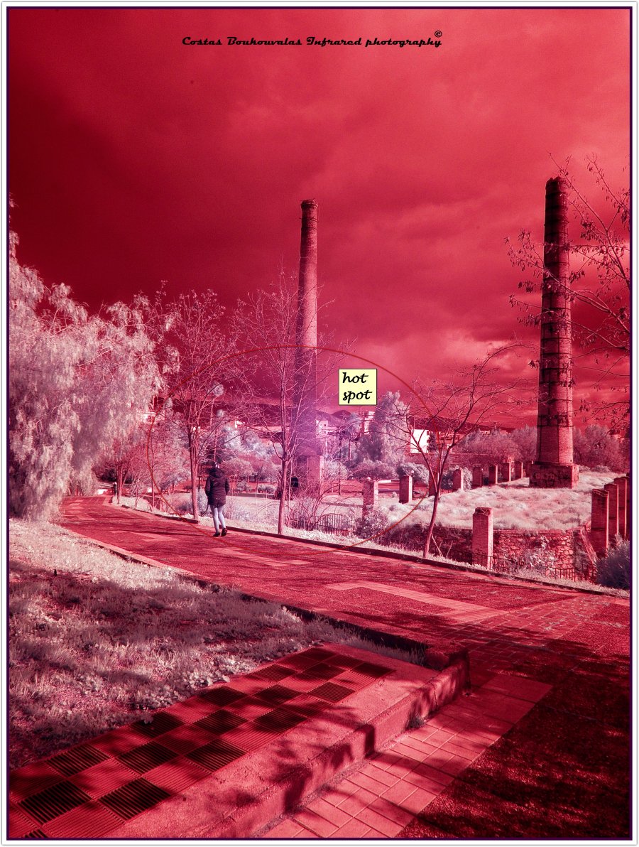

και ενα παράδειγμα τι ειναι το hot spot σε μια υπερυθρη φωτο , ξεχασμενη η μηχανη σε S mode με ταχυτητα 1/200 την σηκωσα και πυροβολησα προσπαθωντας να κρατησω την ανθρωπινη παρουσια , η φωτο βγηκε με f14 , (οπου το hot spot που δινει ενας φακος ειναι πολυ πιο εντονο πάνω απο f8 ) φακος Μzuiko 12-45/4

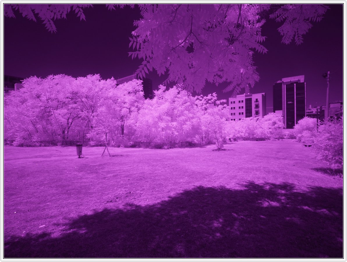

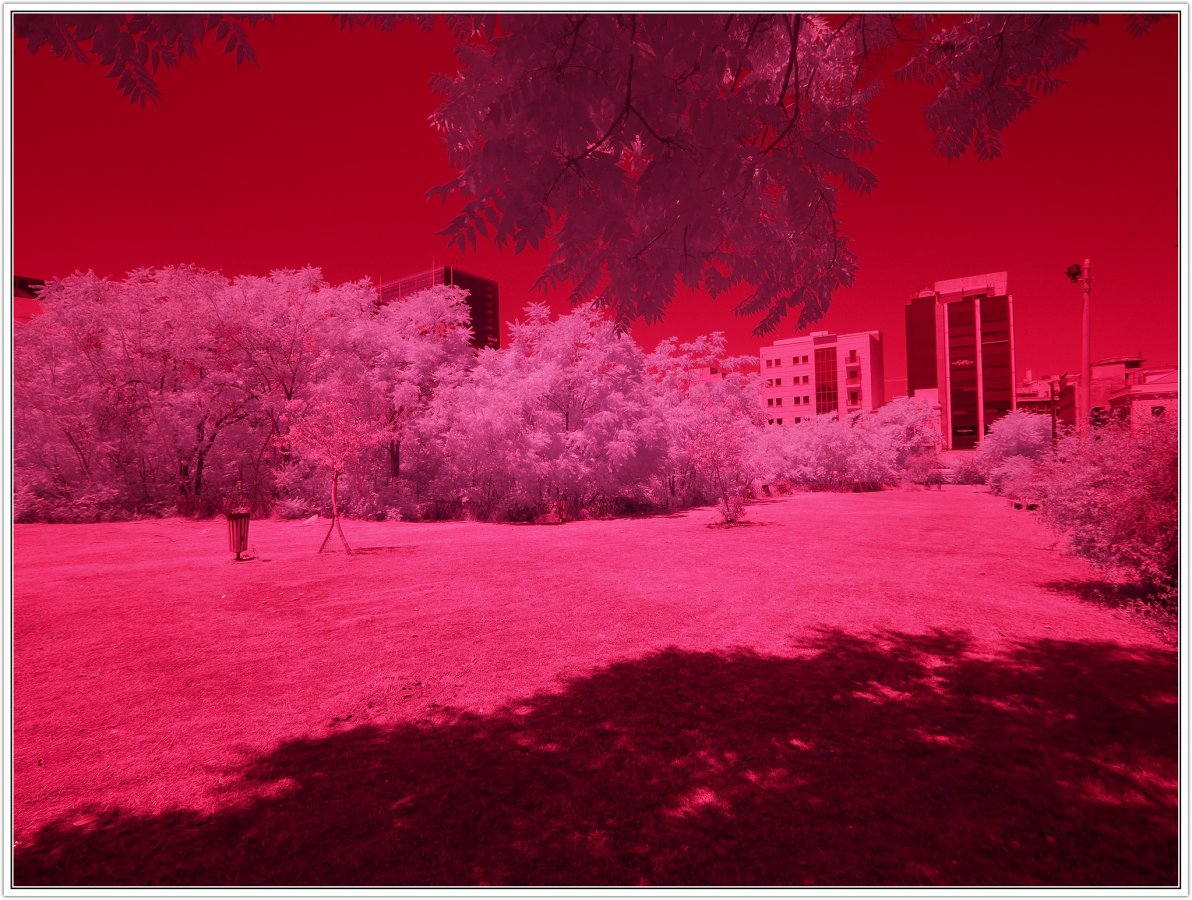

Τέσσερα δείγματα Jpeg με διαφορετικά φιλτρα εμπρος στον φακό (Leica 8-18mm/2.8-4 στα 8mm) απο την υπερυθρη μεττροπή της ΕΜ10 σε full spectrum (το WB σε Auto δεν εγινε καμια αντιστοιχιση για τυχον αλλαγη του) . Aναλογα αν καποιος θελει να δουλέψει με false color ή με A/M παει και στο κατάλληλο φιλτρο (απο ισχνο σε σκληρό IR) κανοντας φυσικά και την κατάλληλη επεξεργασία
Στο πρωτο δειγμα που ειναι χωρις κανενα φιλτρο εμπρος απο τον φακό αν του φορέσει ενα φιλτρο IR- cut θα πάρει οτι εδινε η μηχανη και πριν την μετατροπή (ειχα τετοιο φιλτρο αλλά ξεχασα να το βαλω στο συγκριτικό)
το δευτερο με φιλτρο B+W 590nm

Ναι λογικό είναι να το λες αυτό Δημήτρη γιατί στην πρώτη περναει φουλ όλο το ορατο (ακόμα και το UltraViolet δηλ. το τμημα του φωτός που κόβει το γυαλάκι ΑΑ που βγαίνει μπροστά από τον αισθητήρα) αλλά και το υπέρυθρο (που δεν το βλέπει εύκολα το μάτι). Αλλά το λες γιατί βλέπεις άνευ επεξεργασίας τα αρχεία όπως τα γεναει η μηχανή ως jpeg , δηλ. πολύ κοντά στη μορφή του Raw
Βεβαια αν δεις το πρώτο αρχείο σε φουλ ανάλυση με ανοιχτό διάφραγμα έχει και μπόλικο CA (λείπεΙ το UC Cut φίλτρο) οπότε πρέπει κανεις να κλείσει το διάφραγμα αρκετά για να μην επηρεαστει πολύ το αρχείο (η συγκεκριμένη είναι σε f=8)
Το καλυτερο ασπρόμαυρο θα το πάρει κανεις από τα δυο τελευταία φιλτρα 720-830nm , εντυπωσιακά ψεύτικα χρώματα θα πάρει από το δεύτερο. Ολα αυτά βέβαια με την κατάλληλη επεξεργασία (αντίστροφη Red -Blue, πείραγμα στο Hue , στο contrast κλπ.)
Το καλό με την μετατροπή full spectrum είναι οτι με ένα ίδιο φίλτρο όπως αυτό που βγαζεις από τον αισθητήρα (UV-IR cut) εχεις και κανονικό αρχείο οπότε δεν χρειάζεσαι αλλη μηχανή.

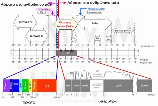

Eνα διάγραμμα με τα φασματα και τι βλέπει και τι όχι το μάτι μας
