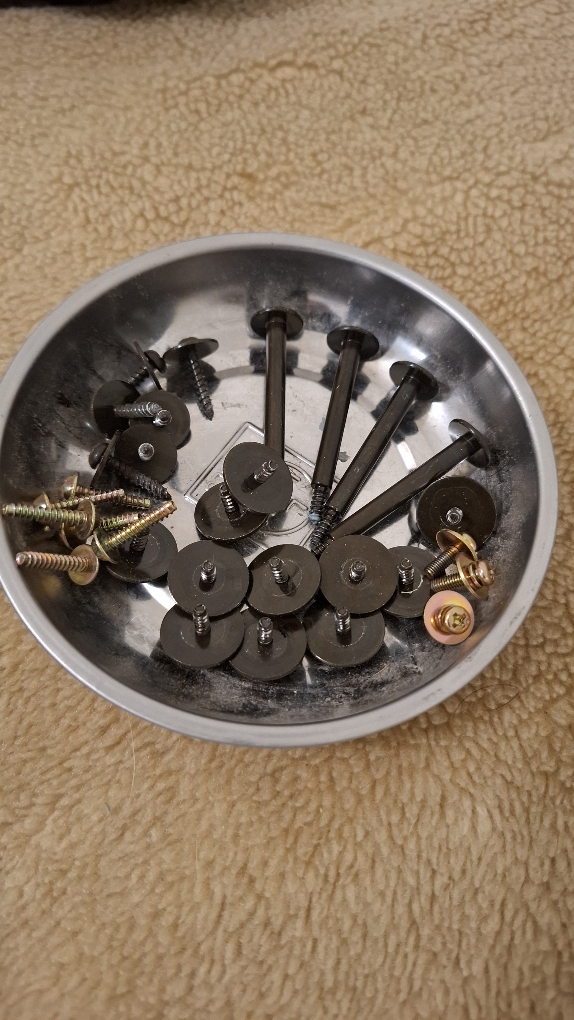

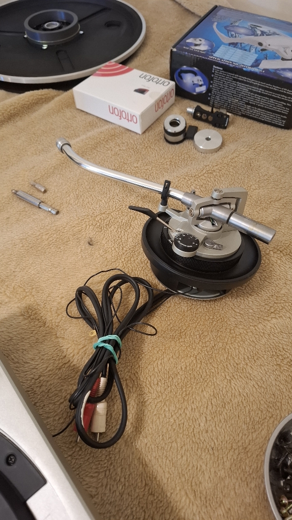

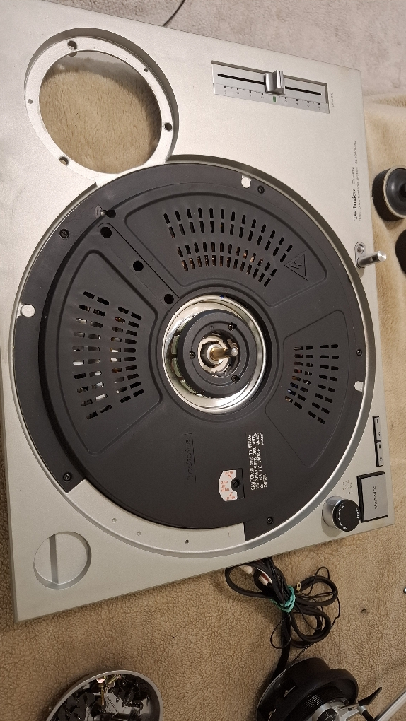

Εν Χριστώ αδελφοί,
με την βοήθεια σας και την παρότρυνση σας έφτασα μέχρι εδώ (φώτο).
Ψιλοίδρωσα... να σας πω την αλήθεια.
Έκανα ένα διάλειμμα για να μελετήσω τις επόμενες οδηγίες.
Ακούω συμβουλές
Sent from my SM-A556E using Tapatalk
Reactions: vlad66

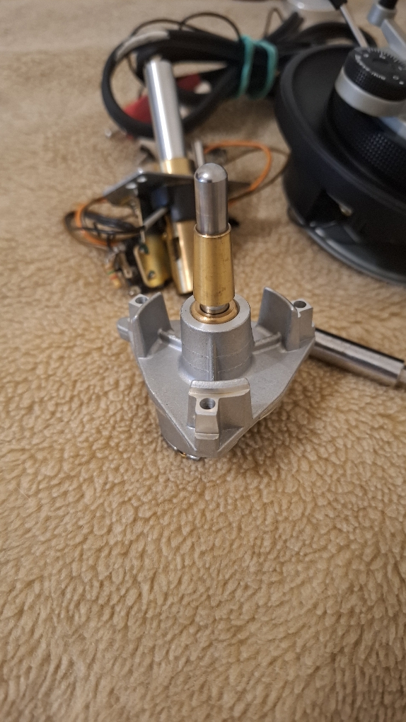

Παραλίγο να ξηλώσω τα καλώδια της τροφοδοσίας αλλά τελικά κατάλαβα ότι ο άξονας ήταν ξεχωριστό κομμάτι.
Ιδού ο περιβόητος άξονας ψι, ψι τόνος!

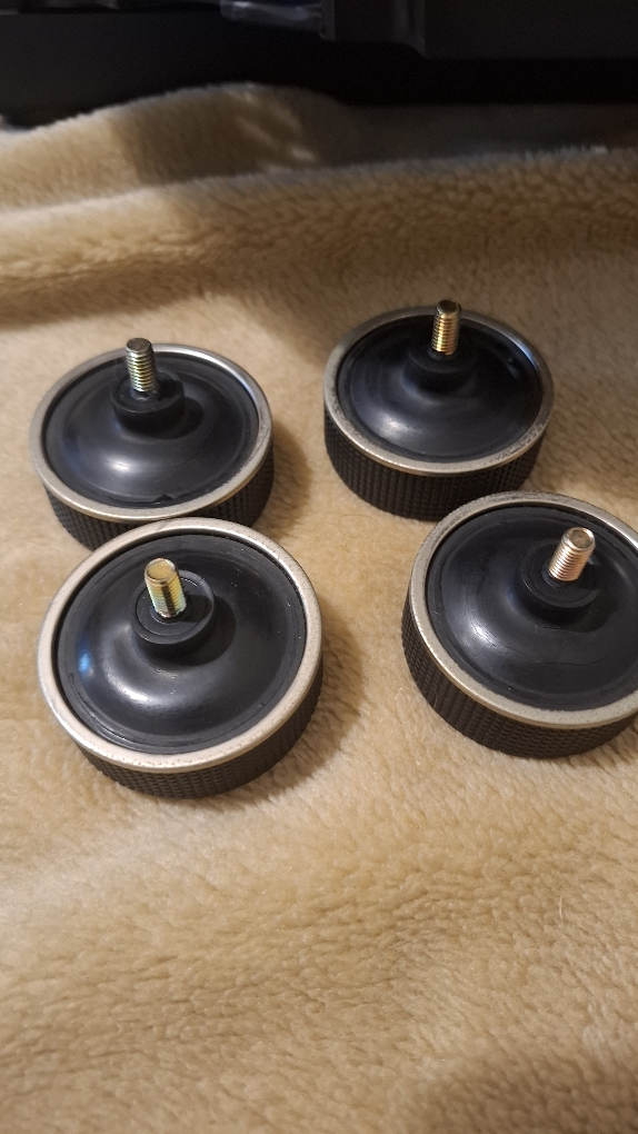

Επίσης, τα πόδια δεν φαίνονται να έχουν κάτι.

Τα πόδια του Sl mk2 έχουν θέματα αν κουνήσεις το μεταλλικό μέρος θα παρατηρήσεις ότι το λάστιχο έχει ραγάδες ,φαίνεται και από τις φωτογραφίες που έχεις ανεβάσει .
Βάλε DuPont MOLYKOTE® 33 Medium.
Ο Άξονας θέλει λίπανση και καθαρισμό που δυστυχώς δεν το κάνουν όλοι .

πίεσε με το δάκτυλο το σπείρωμα σε κάθε πόδι και κοίτα αν το λάστιχο διατηρεί την υφή που βλέπουμε ή αν κάνει "ραγάδες"
αν δεν κάνουν ραγάδες είναι μια χαρά και τα αφήνουμε ήσυχα..
μέχρι να γράψω το πόστ διάβασα την συμβουλή του Μάκη για τα πόδια και συμφωνώ 100%
Reactions: viagras
Βάλε DuPont MOLYKOTE 33 Medium.

Τελικά με 6 βίδες στηρίζεται ο μέσα πλίνθος ή έβγαλες μια που δεν χρειάζεται;;
Δεν τρέχει τίποτα φυσικά..
Αν όντως έβγαλες μία παραπάνω, αυτή θα είναι από κάποια βάση που κρατάει το καπάκι.
Αλλιώς εγώ δεν θυμόμουν καλά..
Reactions: viagras
Είπα να μην το αναφέρω από σεβασμό αλλά δεν σου ξέφυγε! Έχει έξι βίδες το πως το λένε και από ένα ζευγάρι η κάθε βάση για το καπάκι.
Σε δύο σημεία τα χρειάστηκα,
πρώτα όταν έβγαλα το τρίτο είδος βίδας από το κάτω καπάκι, που είναι πιο κοντές από τις άλλες οπότε σκέφτηκα ότι πάει έκοψε η παλιοβίδα και
δεύτερο, όταν δεν μπορούσα να δω την τελευταία βίδα της πλακέτας και ετοιμαζόμουν να βάλω χέρι στα καλώδια της τροφοδοσίας!
Κατά τα άλλα, ήταν τυφλοσούρτης!
Reactions: vlad66
Όταν θα δένεις την λαστιχένια κάτω βάση πρόσεχε τις 4 μακριές με το κοντό σπείρωμα που πιάνουν τις άκρες του αλουμινένιου face plate.
Κλωτσάνε εύκολα.
Απαλά θα τις γυρίζεις αριστερόστροφα μέχρι να ακούσεις το "τακ" της βόλτας..
Μετά βίδωμα και όχι "κάργα"
Αν νιώθεις ότι είσαι σε θέση να λύσεις και να επισκευάσεις τον βραχίονα, προχώρα!
Reactions: viagras
Κλωτσάνε εύκολα.
Έχω φάει το χωριό μου, κατάφερα να βρω μόνο ένα μυτοτσίμπιδο, γράσσο θα πρέπει να παραγγείλω από κανένα σκρούτζ.
Κι αυτά για το μηχανισμό, για τα υπόλοιπα δεν έχω ιδέα τι να κάνω και πως να το κάνω ή τι θα χρειαστώ.
Έχω αρχίσει να ψάχνω για ένα ωραίο, κινέζικο, ξύλινο κουτάκι και να στα στείλω με μια κόκκινη κορδελίτσα!
