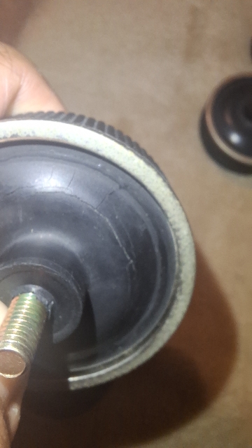

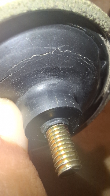

έκανες την δοκιμή στο σπείρωμα των ποδιών;;
έχουν ραγάδες ή όχι ;;
στείλε πμ και θα απαντήσω με διεύθυνση κλπ....
Έκανα τις δοκιμές, δηλαδή τις δούλεψα λίγο, αμέσως εμφανίστηκαν ραγάδες και στις τέσσερις. Όπως τα είχε πει και ο Μάκης.

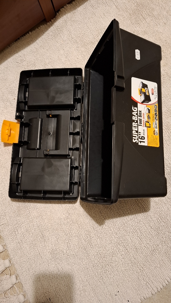

Ξύλινο κιβώτιο σε βολικό μέγεθος δεν βρήκα στον Κινέζο μου. Βρήκα όμως μια εργαλειοθήκη, κουμπωτή, από σκληρό πλαστικό που θα κάνει δουλειά. Μειονέκτημα, μυρίζει πλαστικίλα από χιλιόμετρο.

λογικό και το περίμενα.. δεν υπάρχει περίπτωση πόδι σε πικάπ να μην έχει σκασίματα μετά από τόσα χρόνια.
θέλουν και τα 4 επισκευή για να μην κοπεί εντελώς το λάστιχο.
η επισκευή με 3Μ δεν θα είναι τόσο "όμορφη" όπως είναι το λάστιχο καινούργιο, αλλά είναι 100% αποτελεσματική.
τα πρώτα πόδια που επισκεύασα με αυτόν τον τρόπο στο δικό μου M5G δεν έχουν παρουσιάσει το παραμικρό πρόβλημα ακόμα.. πάνε 6-7 χρόνια από τότε;;
ακολούθησαν αρκετά ΜΚ2 φίλων και γνωστών και σε κανένα δεν είχαμε θέμα.
η εργαλειοθήκη φαίνεται καλή ιδέα, η μυρωδιά δεν μας απασχολεί καθόλου.. ασφάλισε καλά ότι βάλεις μέσα και "σφράγισέ" την με κάποιο τρόπο..
μήπως να την έβαζες ολόκληρη σε κάποιο χαρτόκουτο στο τέλος;;;

Λοιπόν, μόλις τελείωσα με το πακετάρισμα. Έβαλα μέσα στην εργαλειοθήκη, με ξεχωριστό περιτύλιγμα bubble wrap το καθένα :
1)Τον βραχιονα με τον μηχανισμό του, διπλωμένα τα καλώδια του.
2) τον άξονα
3) το μηχανισμό του target light.
4)την παλιά κεφαλή, βελόνα και το στήριγμα που κουμπώνει πάνω στον βραχίονα.
5) την καινούργια κεφαλή, όπως είναι στο κουτί της
6) τα τέσσερα βιδωτά ποδαράκια.
Έβαλα εσωτερικά στην εργαλειοθήκη κι άλλο bubble wrap οπότε ήρθαν και καθησαν όλα χωρίς τζόγο ή πίεση.
Μετά τα τύλιξα με δύο βόλτες bubble wrap Και ταινία γύρω γύρω ώστε να είμαστε σίγουροι ότι θα παραμείνει κλειστή.
Τώρα ψάχνω μια χαρτόκουτα για εξωτερική προστασία και μετά ταμπέλες.
Αν έχω ξεχάσει τίποτα, πείτε μου!

Το κάθε πόδι όταν δεν δέχεται πίεση οι ραγάδες στο λάστιχο δεν φαίνονται σαν "μεγάλο" πρόβλημα..
Όταν όμως κάτσουν πάνω τους τα 12,5kg (δια 4), γίνονται κάπως έτσι:
Με σφιγκτήρα και μέγγενη είναι το "demo"
Τώρα τα πόδια έχουν περαστεί με την 3Μ και περιμένουν να τραβήξει το υλικό.
Μετά θα κάνω ένα "ρετούς" στο νικελένιο σιρίτι τους, γιατί εκεί είναι όλη η ομορφιά...
Αυτό δεν το κληρονόμησαν ούτε τα μεγάλα σημερινά μοντέλα..
Είναι χαρακτηριστικό μόνο των παλιών μοντέλων.

Παρατηρώντας προσεκτικά τα επακόλουθα της μη συντήρησης και του χρόνου, βλέπουμε την ζημιά μέχρι που έχει φτάσει..
Θα πρέπει η 3Μ να καλύψει μέχρι και τον "λαιμό"..
Κρίμα πραγματικά να αφήνουμε τα πόδια των 1200 στην τύχη τους....
Όσοι έχετε τέτοια πικάπ, ακούστε τι προτείνει ο Μάκης για να κρατηθεί το λάστιχο πολλά χρόνια σαν καινούργιο.
Ούτε εγώ έδινα σημασία στα πρώτα χρόνια.. κάποια στιγμή όμως αφού είχα το πικάπ ήδη μια 7ετία, πρόσεξα κάποιες ραγάδες πολύ "απαλές" .. και πρόλαβα την ζημιά στην αρχή της.
Μέχρι σήμερα το λεπτό στρώμα της 3Μ, δεν επιτρέπει τις ραγάδες να "απλώσουν" περαιτέρω..
Αυτό είναι ένα πόδι από το δικό μου πικάπ:
Μακάρι να είχαμε προλάβει και τα πόδια του πικάπ του Μιχάλη με μικρή ζημιά..
Όχι, δεν χάθηκε ο κόσμος.. με αυτόν τον τρόπο έχω επισκευάσει πόδια με εντελώς κομμένα λάστιχα χωρίς κανένα πρόβλημα.
Απλά οπτικά δεν είναι ότι καλύτερο.....
