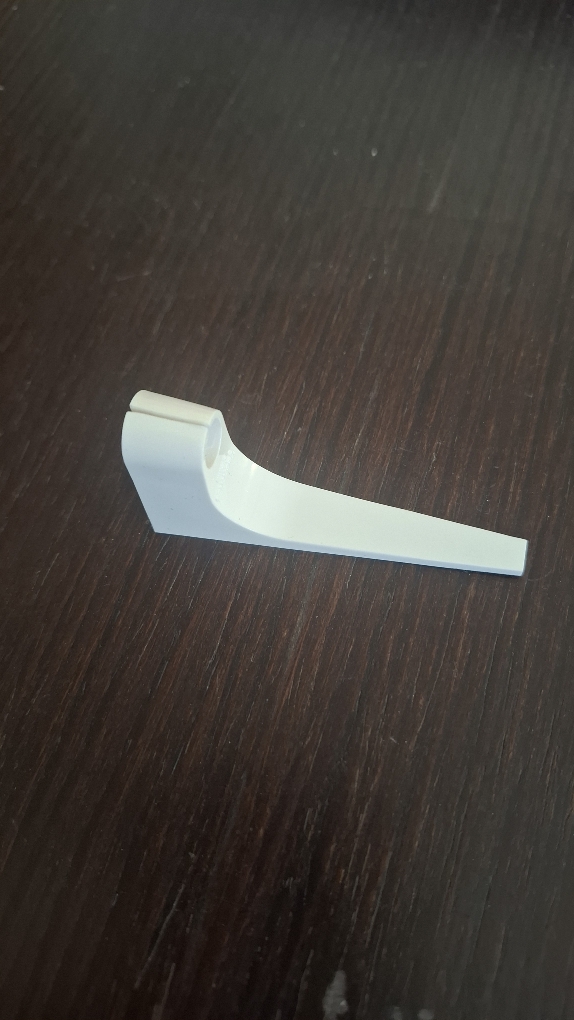

Επίσης ανάμεσα στο κέλυφος και την κεφαλή παρεμβάλονται 2 πράγματα που αλλάζουν το VTA!
Ποιός τα έβαλε, ξέρεις?
Ειδικά η πλάκα (άσπρο ←) θα αλλάζει και την ενεργή μάζα μάλλον.
Δεν θυμάμαι, τι και ποιος.

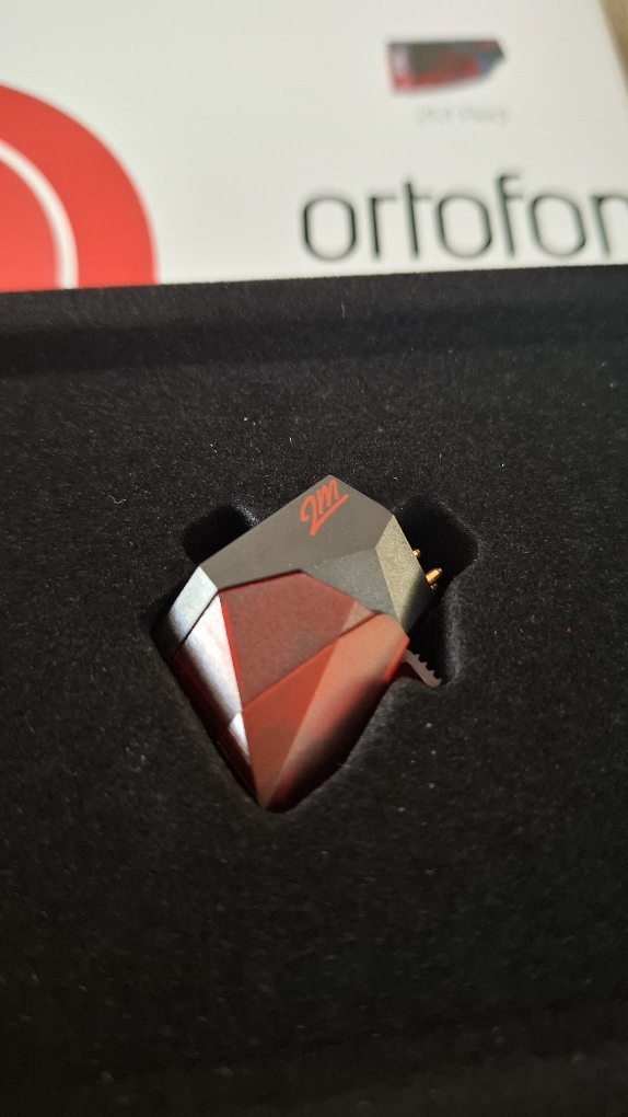

Είπα την RED 2M γιατί δίνουν τα νέα TECHNICS μ' αυτήν.
Σαφώς και υπάρχουν και άλλες λύσεις, όπως πχ η ΑΤ. Εμένα πχ, μ' αρέσει και η GRADO.
Τώρα για 2Μ ή 2MR, το έργαλείο της ORTOFON προτείνει την 2Μ.
Η 2MR είναι για χαμηλού προφίλ πικαπ λέει στο site.
Παράγγειλα την 2M, περίπου στα 110 βγήκε

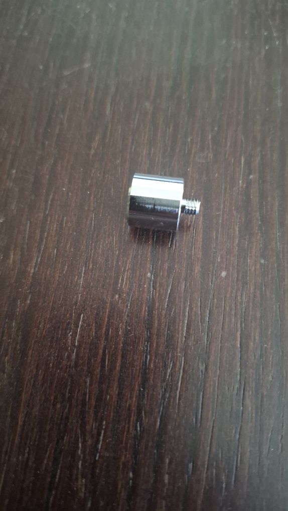

Απο το γαλαζιο σημαδι στην προσοψη νομιζω ειναι η σφαιρικη 0.7 mil ( AL ) , και πιθανον replica.
Με τετοια ενδοτικοτητα και βαρος αναγνωσης , ναι ηταν καταλληλη για DJ ing , οπως και για μονοφωνικους δισκους.
Νομίζω ότι έχεις δίκιο, βρήκα ένα κουτάκι γράφει 500AL και μέσα είχε αυτό το πράγμα της Technics και κάτι σαν βαρύδι.

Κι εγώ αυτής της άποψης είμαι, απλώς περίμενα να δούμε (όλοι μαζί) τι ζημιές θα είχε. Μέχρι στιγμής ξέρουμε ότι μόνο το VTA είναι κολλημένο. Οπότε πάω για ORTOFON RED ??
2M ή 2MR; Τώρα είδα και την πιο φτηνή πρόταση για AT VM95E. Αν υπάρχει κανένα λινκ για διευκόλυνση, βλέπω και οι δύο είναι σε παραπλήσια τιμή;
