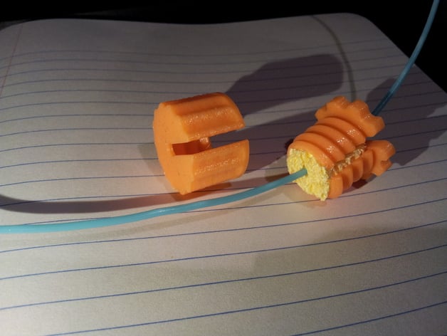

Eπισης ειναι εξαιρετικα σημαντικη η προσθηκη ενος φιλτρου/καθαριστικου σκονης πανω στο νημα, το οποιο φιλτρο επιτρεπει στο νημα να εισερχεται καθαρο στον εκτυπωτη και ετσι να μην φραζει η κεφαλη. Ειναι ενδεικτικο οτι ποτε δεν μου εχει φραξει καποιος εκτυπωτης επειδη χρησιμοποιουσα εξ αρχης αυτα τα φιλτρακια.
Υπαρχουν πολλα φιλτρα για εκτυπωση αλλα το συγκεκριμενο φιλτρακι τοποθετειται και σε νημα που ειναι ηδη περασμενο στον εκτυπωτη.

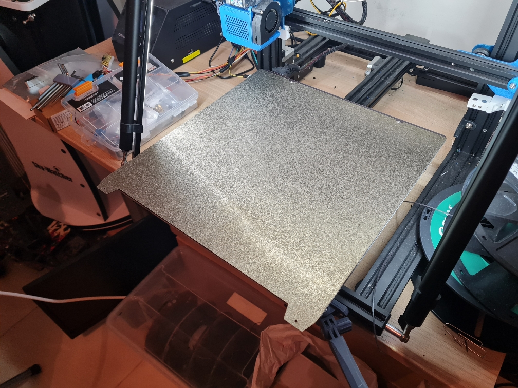

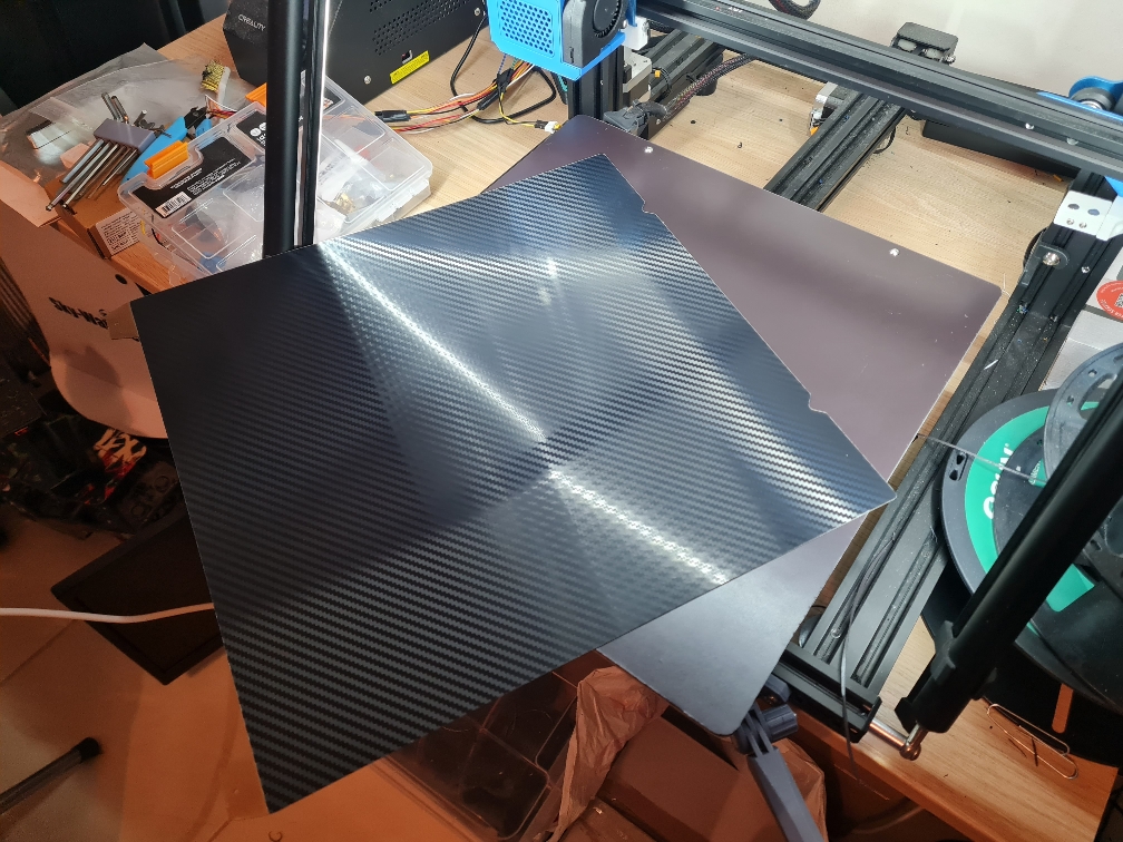

Αποφάσισα να αλλάξω την επιφάνεια του τραπεζιου . Επάνω είχε ένα βαρύ tempered glass διαστάσεων 310x315. Το οποίο ήθελε καθάρισμα πριν από κάθε εκτύπωση αλλιώς τα αντικείμενα δεν κολλούσαν σωστά.
Πήρα λοιπόν ένα από το temu
Τσιγγουνευτηκα να πάρω μαγνητικο αυτοκόλλητο . Παντού σε αυτές τις διαστάσεις το δίνουν 18-20€ .
Οπότε πήρα ολόκληρο φύλλο από Ελλάδα.

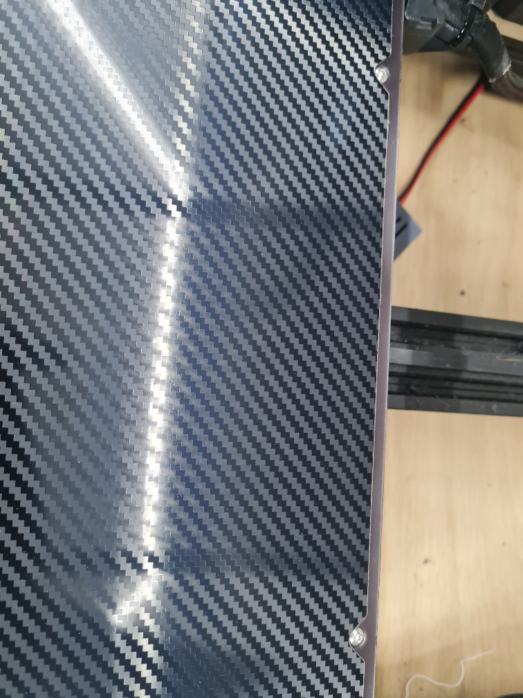

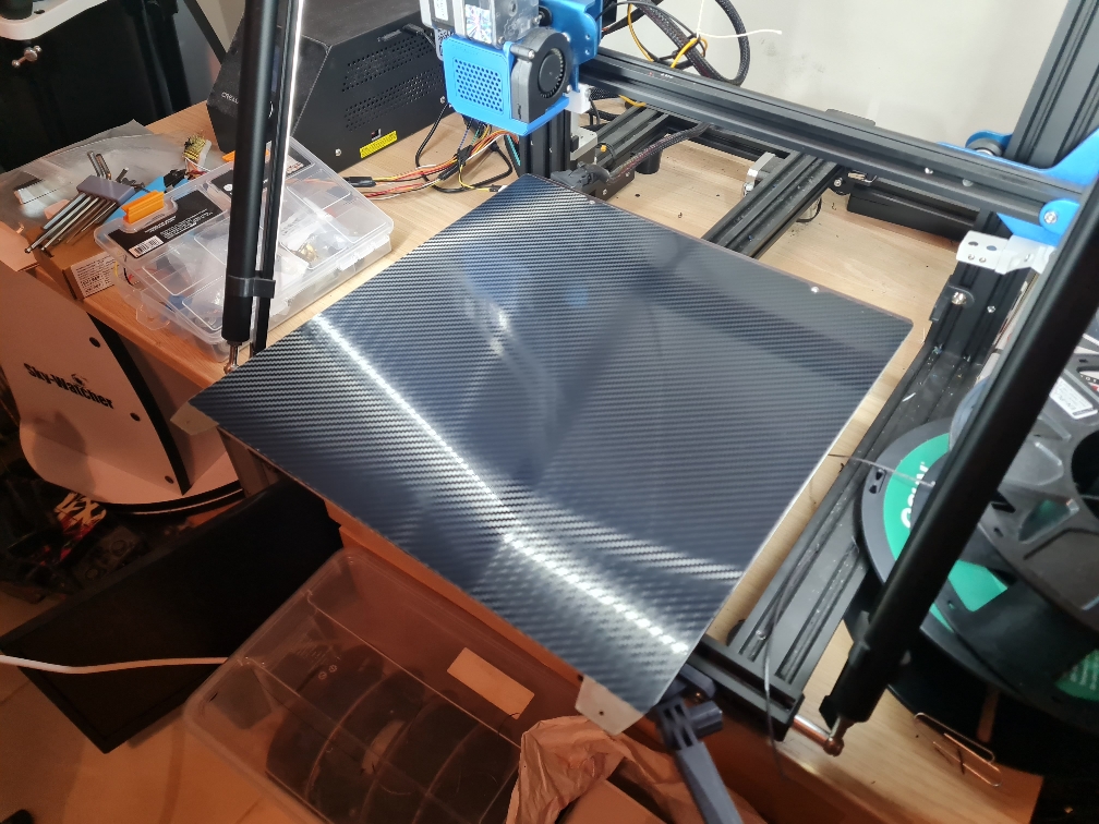

Πολυ δυνατη ελξη. Κόπηκε εύκολα και με ένα λεπιδακι χειροτεχνίας το έφερα πρόσωπο στην πλάκα αλουμινίου.
Επίσης τρύπησε εύκολα για να βάλω δύο βιδακια για ευθυγράμμιση της πλάκας. Ήμουν τυχερός που οι τρύπες από τα πιαστράκια του tempered glass ταίριαξαν.
Με 10 λεπτά ρύθμιση στο offset λογω διαφορας πάχους με το γυαλί είμαι απόλυτα ικανοποιημένος από το αποτέλεσμα.
Μένει τώρα να ρυθμίσω τα accelerations τώρα που έχω ελαφρύτερο τραπέζι.
Σε 5 χρόνια ίσως αλλάξω μητρική από 8bit σε 32

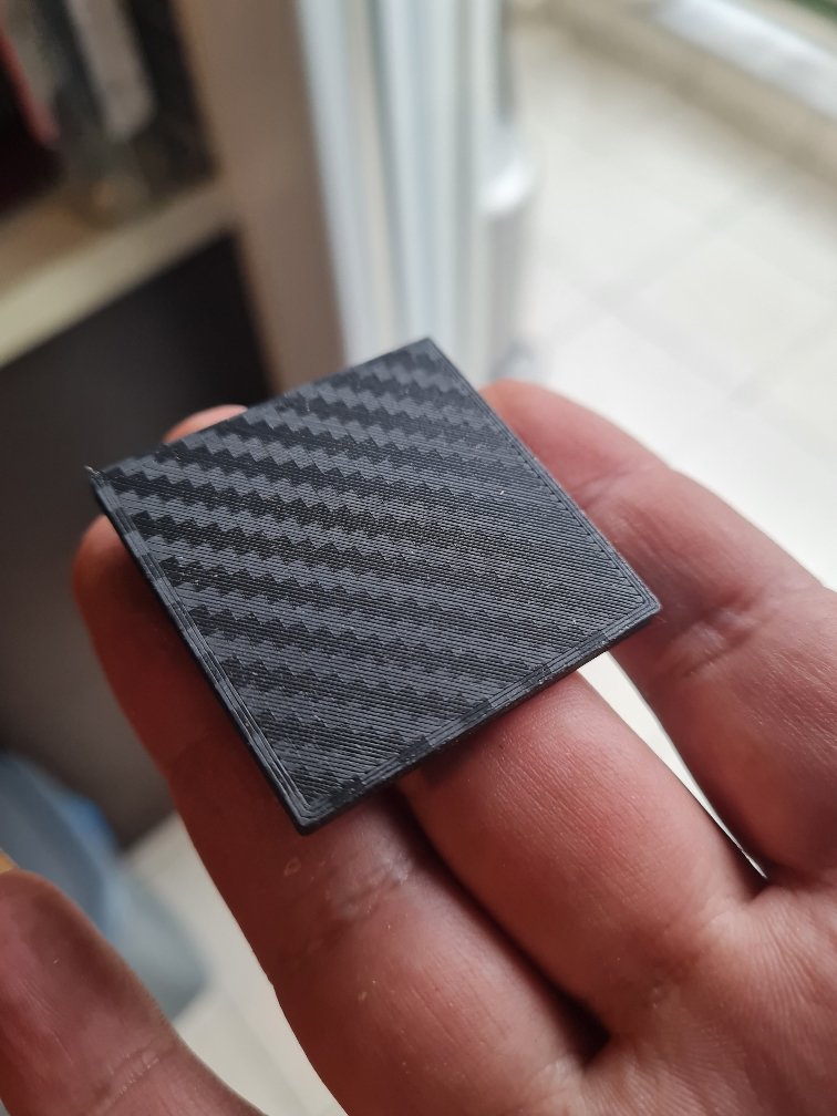

ΥΓ ωραίο το εφέ carbon που αφήνει η επιφάνεια.
Ωραια τα ταιριαξες!
Το αυτοκολλητο μαγνητικο φυλλο θα το ενισχυσεις με βενζινοκολλα? Γιατι με την θερμοκρασια μπορει να πετσικαρει.
Ωραια τα ταιριαξες!
Τους ρώτησα πριν το αγοράσω και μου είπαν ότι οι κόλλες τους αντέχουν για αυτή τη χρήση όπως και ότι ο μαγνήτης τους δεν θα χάσει την μαγνητική ιδιότητα ακόμη και στους 80 βαθμούς.
Πάντως δεν φαίνεται να μπορεί να ξεκολλησει ευκολα .
Τα κινέζικα έχουν κόλλα 3Μ . Δεν βλέπω πάντως το ελληνικής κατασκευής να υστερεί.
Αν εκτυπωνα στους 100+ στο τραπέζι θα σκεφτόμουν μια εξειδικευμένη λύση .
