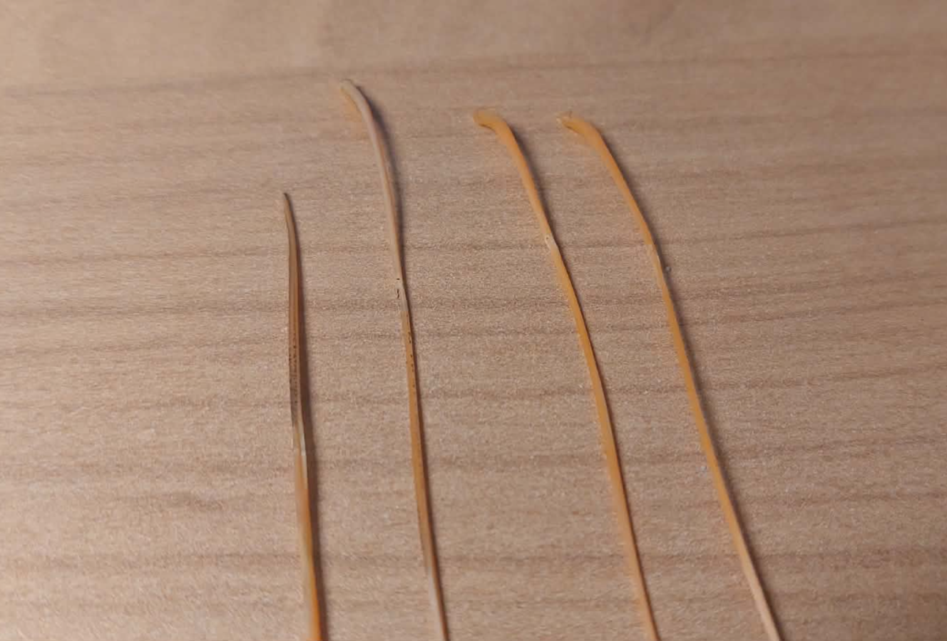

Ξεκινησα την συντηρηση στον P1S. Καθαρισα τo noozle σημερα ακολουθωντας της οδηγιες στο website της Bambu. Εκανα cold pull και στην 4η δοκιμη το νημα βγηκε καθαρο.

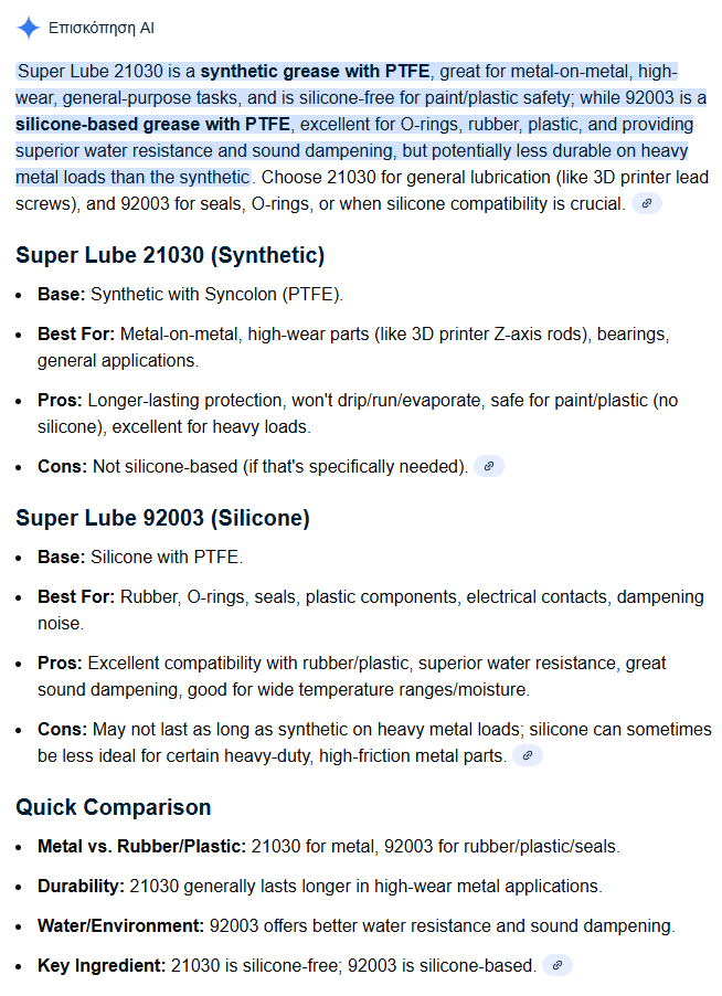

Θελω να αγορασω και γρασο για τα lead screws. Βλεπω αυτα τα 2 απο την Super lube: Super Lube 21030 (synthetic) & Super Lube 92003 (silicone).
Στο site της Bambu προτεινουν το Super Lube 92003 (silicone), ωστοσο σε καποια thread προτεινουν το Super Lube 21030 (synthetic).
Στο 3dhub εχουν το 21030.
Με ενα google search το ΑΙ λεει οτι το συνθετικο χρησιμοποιειται σε 3d printers.
Ποιο απο τα 2 να χρησιμοποιησω?

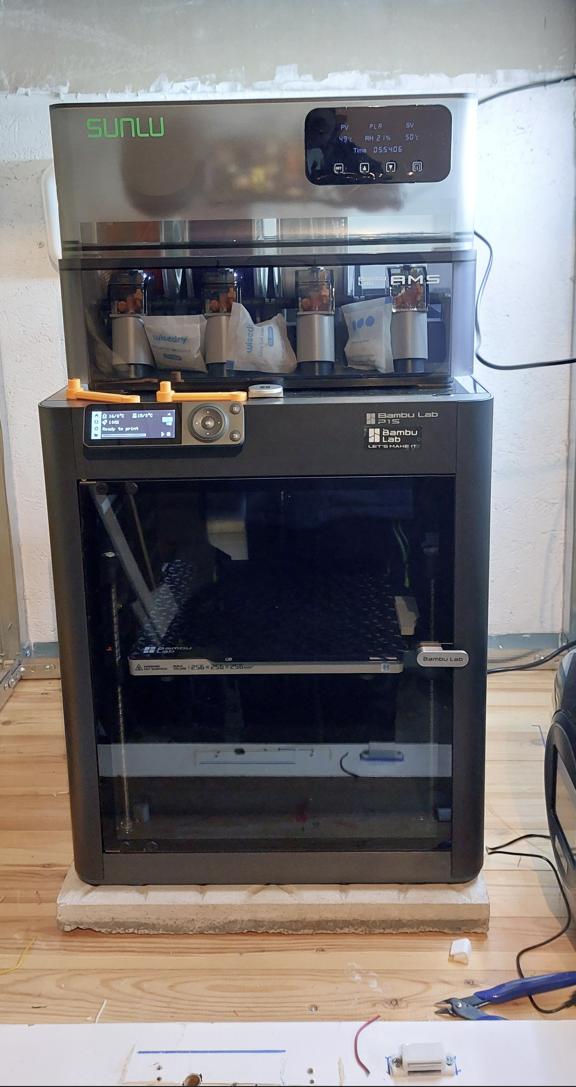

Εκανα τις εξης αναβαθμισεις στον P1S.
- AMS heater της Sunlu. Ειναι λιγο βαρυ οποτε θελει προσοχη οταν σηκωνουμε το καπακι. Απο θορυβο ειναι οκ, σχεδον δεν ακουγεται. Επισης ειναι μεγαλυτερο απο το original καπακι. Ενα νημα της Esun με τους ανταπτορες δεν εκλεινε καλα και επρεπε να αφηνω το καπακι ανοιχτο. Με το νεο καπακι δεν υπαρχει τετοιο θεμα.
- Noozle wiper της BIQU. Το noozle wiper στον P1S ειναι απαραδεκτο. Αυτο ειναι μια αντιγραφη του A1 mini. Ειμαι ευχαριστημενος μεχρι στιγμης αλλα σιγουρα μπορω να εχω και καλυτερο αποτελεσμα.

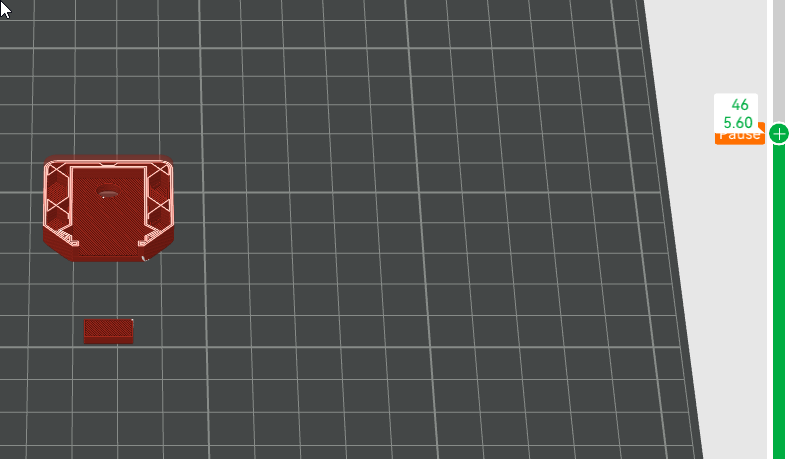

Στο bambustudio έχει ρύθμιση να κάνει pause. Εννοείς κάτι διαφορετικό?
απο όσο θυμάμαι ναί
έχω φτιάξει θήκη για κλειδιά και σταματάει για να βάλω μέσα το κλειδί και να το τυπώσει και απο την άλλη πλευρά
(το "νησάκι" είναι για να ακουμπήσει το κλειδί και να μήν πέσει)
