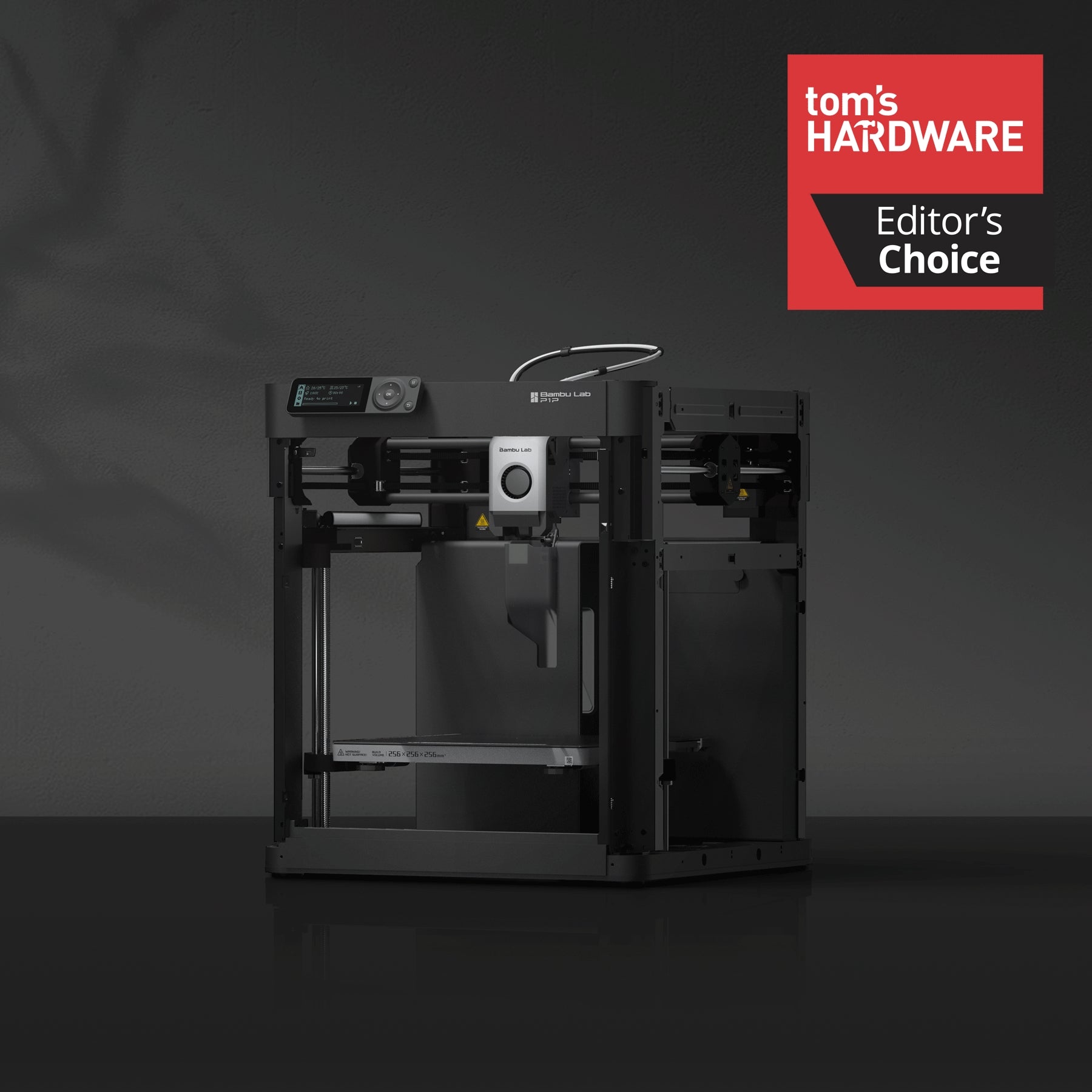

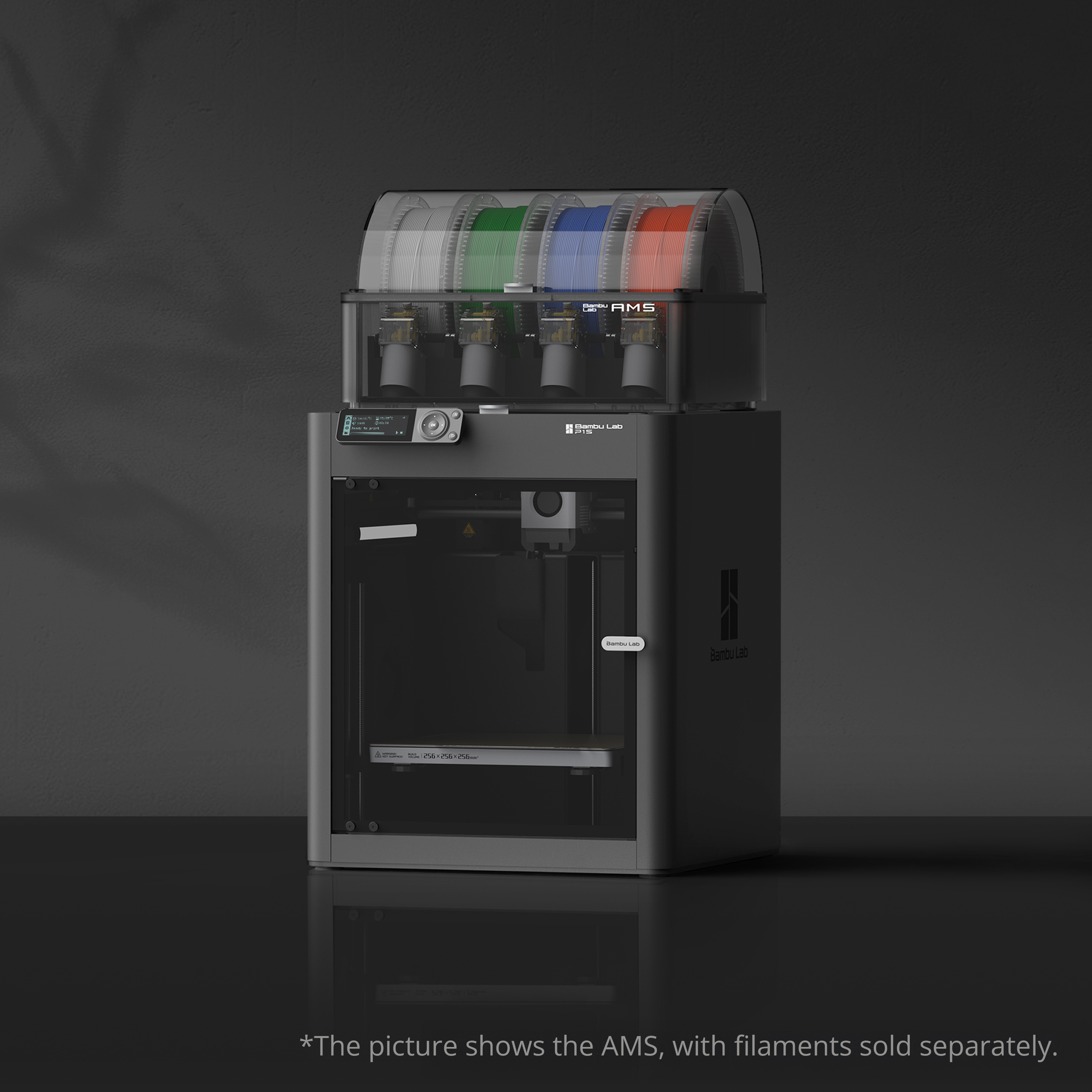

Ο p1p με τον p1s έχουν 50€ διαφορά.
Το AMS είναι τελείως διαφορετικό μηχάνημα το οποίο μπορείς να τα προσθέσεις και στους δύο εκτυπωτές.
Για εμένα εάν μπορείς να ακυρώσεις την παραγγελία και πάρε τον p1s.
Εσύ μάλλον είδες τον p1s combo ο οποίος βγαίνει στα 650€ αλλά στην ουσία είναι δύο μηχανήματα μαζί , ο p1s και το AMS
3D Printers | Bambu Lab EU Store
Explore and shop a wide selection of state-of-the-art FDM 3D printers for all users. Beginner to pro, claim your creative toolkit now at Bambu Lab EU store!eu.store.bambulab.com

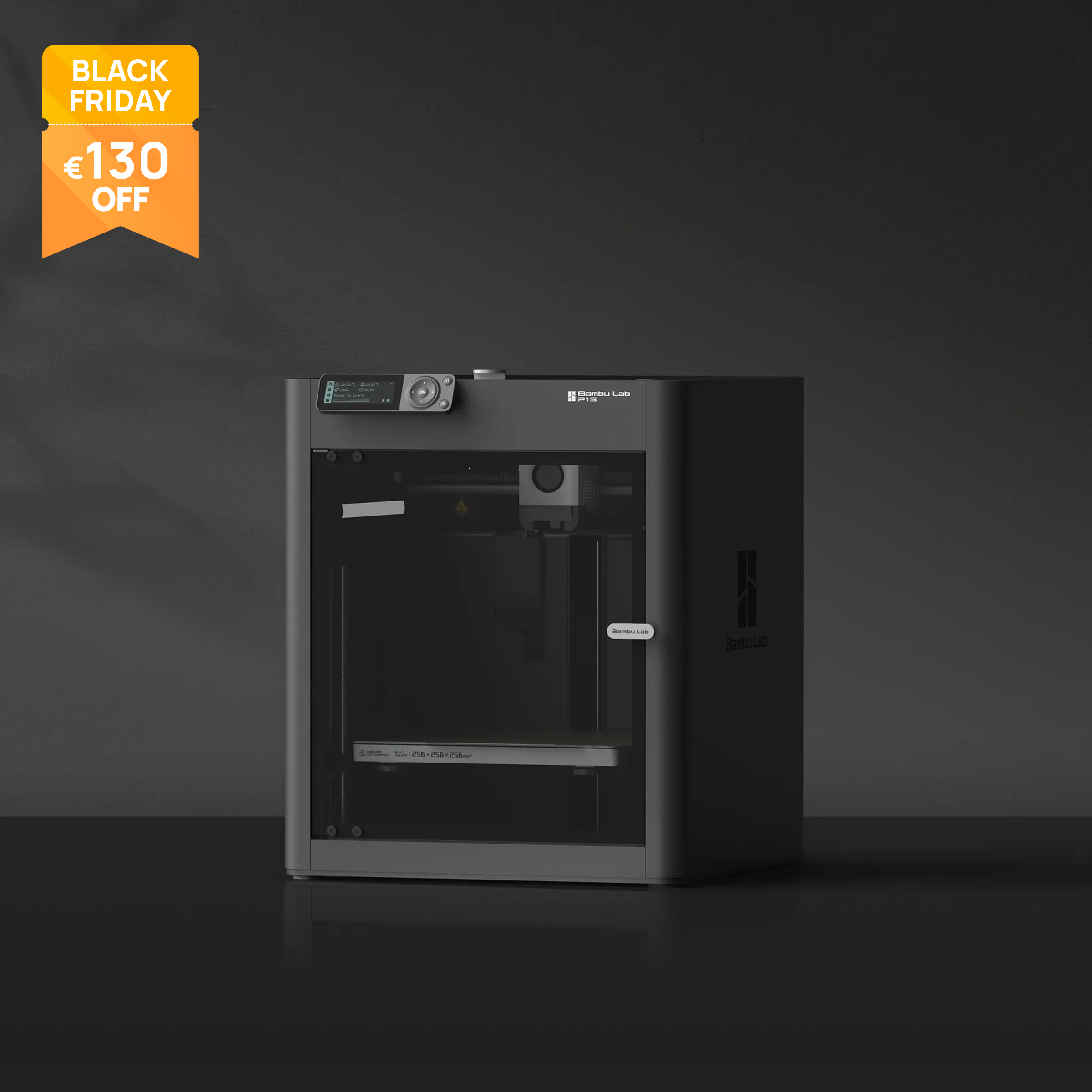

Bambu Lab P1S | 3D Printer with Enclosure and Filter
Bambu Lab P1S is a fully enclosed 3D printer with fans and carbon filters for advanced filaments and odor reduction. Perfect for printing ABS and other high-temp filaments.eu.store.bambulab.com

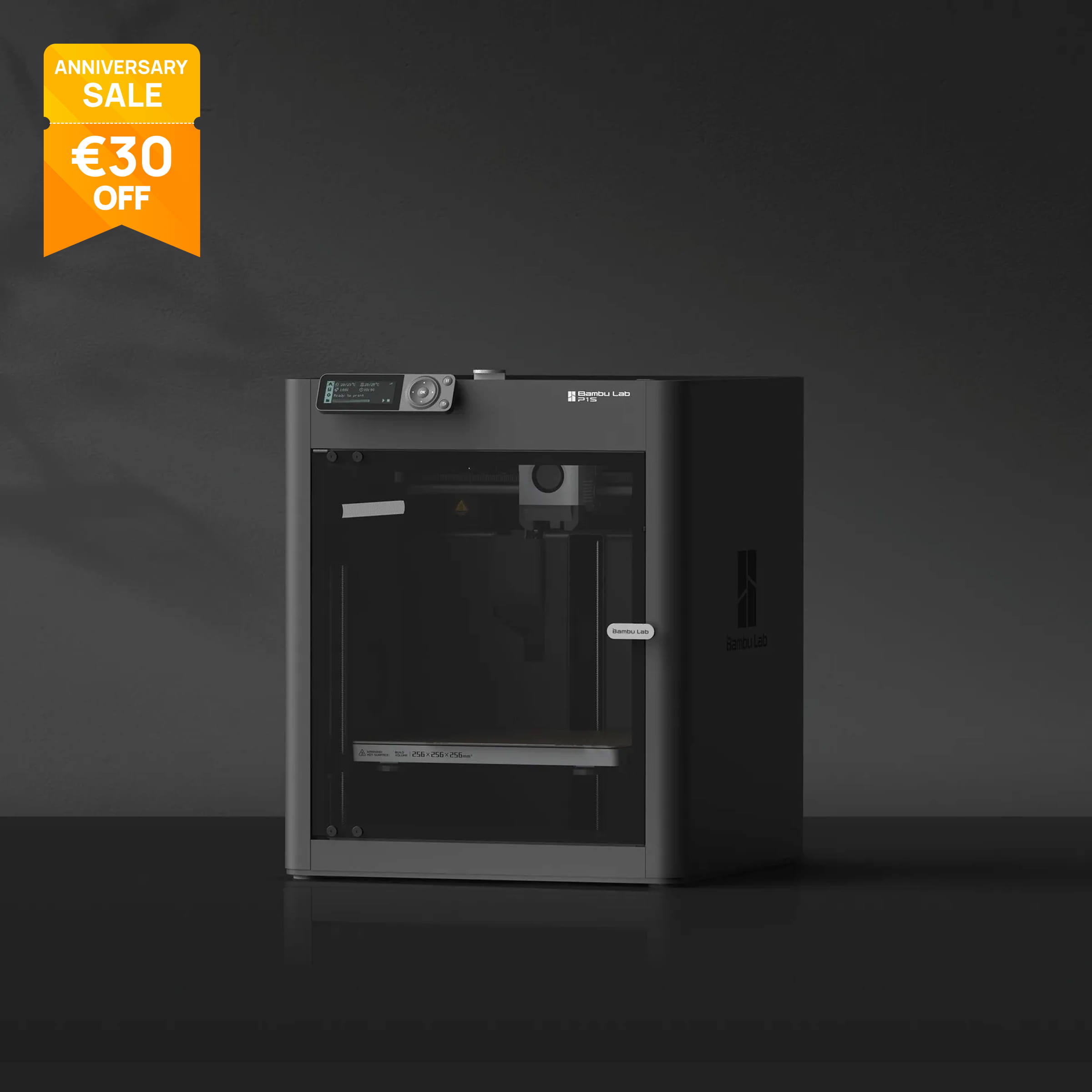

Core XY vs bed slingerΕγώ κολλάω στο ότι ο Α1 με τον P1P δεν έχουν καμιά μεγάλη διαφορά.
Δεν έγραψα αυτό που έκανες quote
Οι διαφορές δεν είναι ανάλογες της διαφοράς τιμής κατά τη γνώμη μου. Ειδικά όταν ο p1s κοστίζει ελάχιστα παραπάνω.
