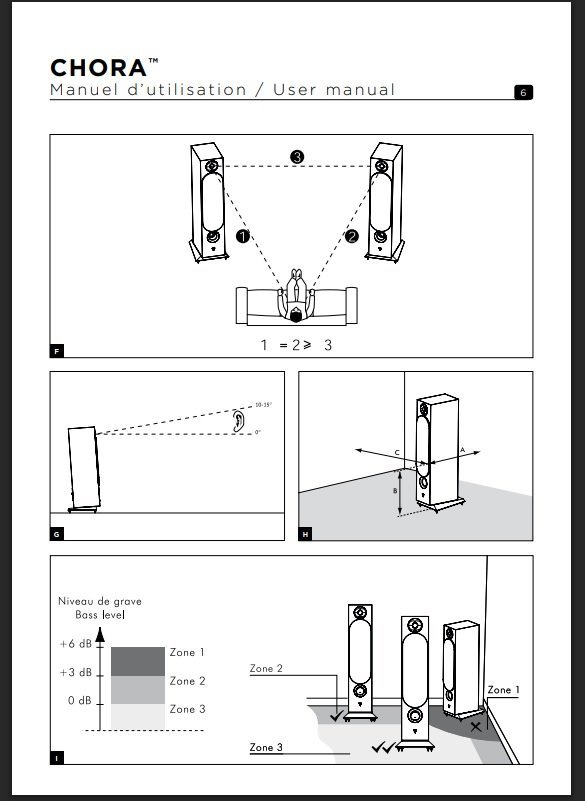

Δεν πιστεύω ότι ο φίλος μας θέλει να καλύψει 50τμ χώρο. Αλλά ότι σε ένα χώρο των 50τμ θέλει να στήσει τα ηχεία σε τρίγωνο πλευράς 3μ (ενδεικτικά), σε κάποιο κομμάτι του χώρου.
Σ' αυτή την περίπτωση ο ακροατής ακούει κυρίως από το ηχείο και λιγότερο ανακλάσεις και είναι καλυμμένος για τέτοια θέση ακρόασης.
Reactions: panzer_dagon
Από την φωτό στο #61, το διαθέσιμο πλάτος του χώρου πρέπει να είναι γύρω στ 3.5μ από βιβλιοθήκη σε βιβλιοθήκη, ήτοι περίπου 4μ από τοίχο σε τοίχο.
Δεν πήρε προφανώς τα δαπέδου για να κάνει nearfield ακρόαση. Και στα 3 μ να κάθεται από πίσω υπάρχουν άλλα 7-8. Συν τα 4μ ύψος.
Το τρίγωνο που θα είμαι μεταξύ των ηχείων είναι στα 2,5 μέτρα μεταξύ τους τα ηχεία και στα 2,5 η θέση
