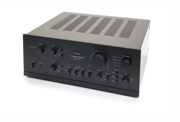

Συγγνώμη δεν κατάλαβα ότι ο ενδιαφερόμενος έχει ηχεία που ...πέφτουν στα 2,9Ω ή πρόκειται στο μέλλον να έχει τοιούτου είδους ...αυτοκτονικές τάσεις. Σέ ότι αφορά την αξιοπιστία ξέρω πολλούς κατόχους αυτής της σειράς της Sansui που επί χρόνια καθημερινής χρήσης ουδέποτε αντιμετώπισαν προβλήματα. Να με συγχωρείς αλλά σε ότι αφορά στην ηχητική τους ποιότητα θα παραμείνω αμετακίνητος υποστηρικτής της ανωτερότητάς τους από πολλά σύγχρονα ενισχυτικά και όχι μόνο σε ότι αφορά στον 717 αλλά και στα μικρότερα αδελφάκια του...
Και ADCOM να ήταν χωρίς καλό σέρβις μετά από τόσα χρόνια δεν γίνεται.
Κατά τα άλλα έχει κάποια απαράδεκτα "σημεία" για την σημερινή εποχή ..
Κοίτα στο πίσω πάνελ τα "μανταλάκια" για τα καλώδια των ηχείων τα οποία δεν νομίζω να "κλειδώνουν" πάνω από 2,5mm καλώδιο αναγκάζοντας τον χρήστη με τα αυτοκτονικά ηχεία των 2,9Ω να χρησιμοποιεί όσο το δυνατόν μικρότερο μήκος για να μην βλέπει το protect με το καλημέρα..
Η σωστή λύση είναι να φύγουν αμέσως και στην θέση τους μπόρνες και μάλιστα της προκοπής..
2ο θέμα, το ενσωματωμένο 2πολικό καλώδιο ρεύματος.. όχι τόσο για να μπορεί ο φίλος να αλλάζει καλώδια ρεύματος σαν τα πουκάμισα (αν αρχίσει να κάνει παρέα με τον Παναγιώτη και κολλήσει τα χούγια του), αλλά για να έχει σωστή γείωση δικτύου αντί να ελπίζει να έχει κάποια άλλη συνδεδεμένη συσκευή για να "δανείσει" γείωση τον ενισχυτή με τα - των rca.
