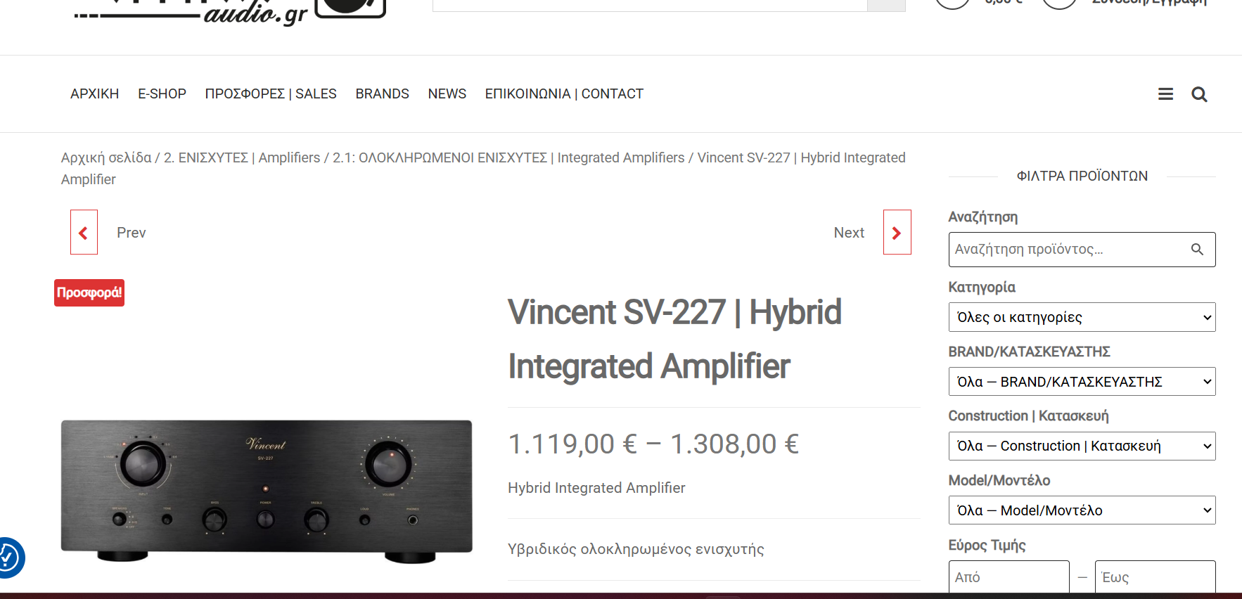

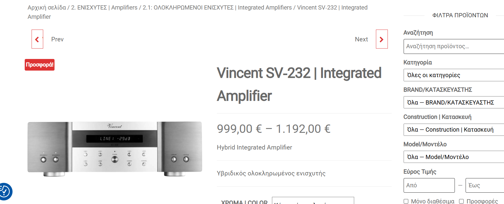

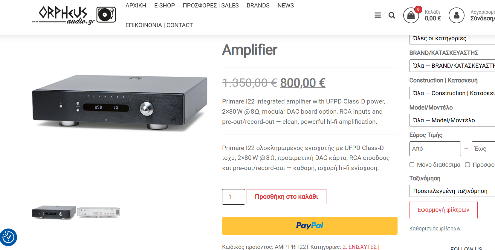

Προτάσεις από Orpheus audio που έριξα μια ματιά
1. Primare I22... 2X80W στα 8Ω αλλά!!! 2Χ160W στα 4Ω!!!! .... 800 ευρώ
2. Vinsent SV-232
2X100 8Ω 2Χ180 στα 4ΩΙ!!! 1000 ευρώ
3. Vinsent SV-227
2X100 8Ω 2Χ196 στα 4ΩΙ!!! 1200 ευρώ
