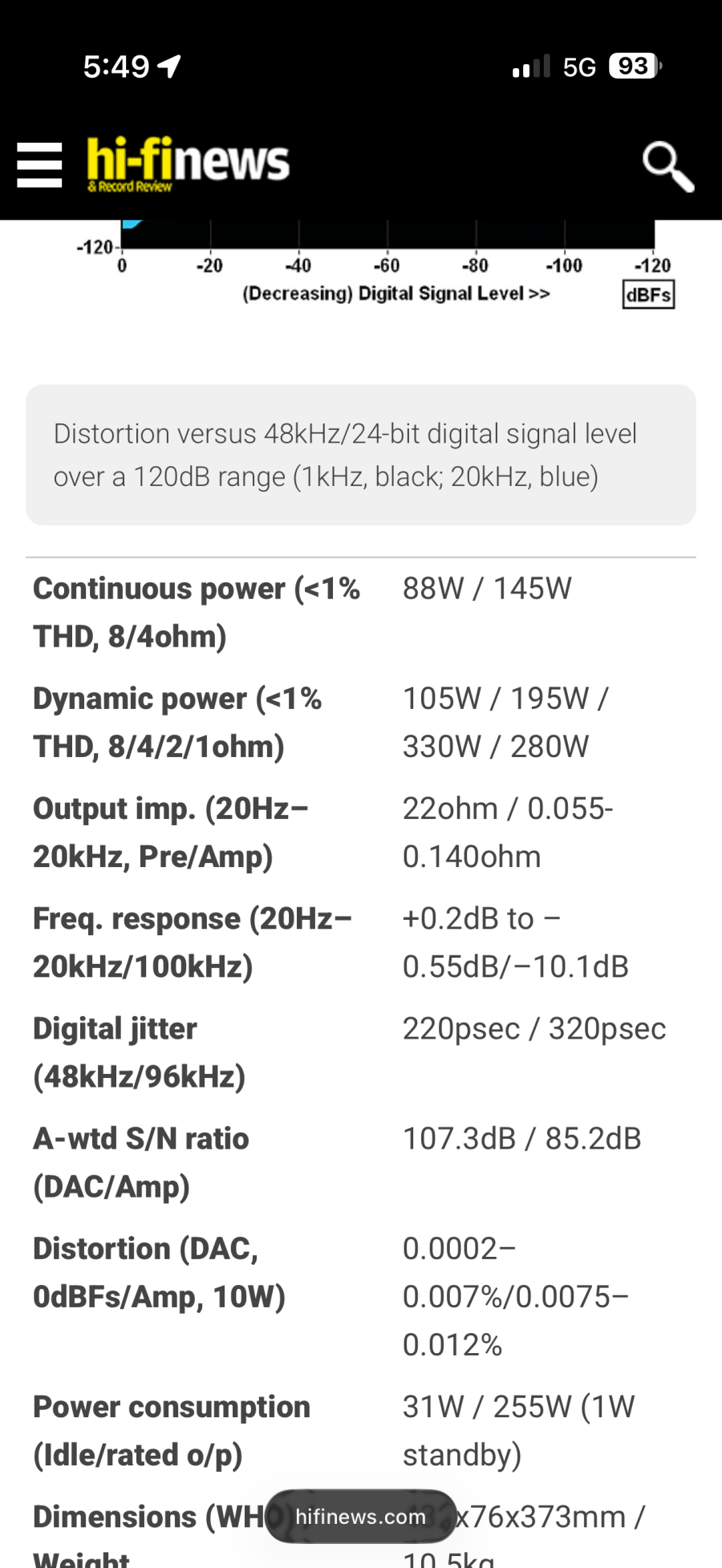

Μιλάς για τον rocsan attessa? Απίθανο να δίνει 330W στα 2Ω. Η προδιαγραφή του είναι 130W στα 4Ω. Ακόμα και αν διπλασίαζε την ισχύ του στα 2Ω, πράγμα που είναι απολύτως απίθανο, δεν θα έφτανε όπως καταλαβαίνεις στα 330Ω!. Αν μπορεί να είναι σταθερός στα 2Ω, θα έλεγα να βγάζει το πολύ 200W.Υπενθυμίζω ότι στα 2ohm παρέχει 330w ισχύ … Είναι αστείο να συζητάμε ακόμα αν μπορεί να τα οδηγήσει .
Οδηγεί τα μεγάλα monitor audio gold και silver
Δημοσίευσα μετρήσεις . Το απίθανο που το βρήκεςΜιλάς για τον rocsan attessa? Απίθανο να δίνει 330W στα 2Ω. Η προδιαγραφή του είναι 130W στα 4Ω. Ακόμα και αν διπλασίαζε την ισχύ του στα 2Ω, πράγμα που είναι απολύτως απίθανο, δεν θα έφτανε όπως καταλαβαίνεις στα 330Ω!. Αν μπορεί να είναι σταθερός στα 2Ω, θα έλεγα να βγάζει το πολύ 200W.
Ποσο είπες ότι έχει; 400VA μετασχηματιστή;Υπενθυμίζω ότι στα 2ohm παρέχει 330w ισχύ … Είναι αστείο να συζητάμε ακόμα αν μπορεί να τα οδηγήσει .
Δεν είναι Wrms...Δημοσίευσα μετρήσεις . Το απίθανο που το βρήκες
Από την ενότητα των μετρήσεων
«Πρόκειται για έναν πολύ ικανό ενισχυτή Κλάσης AB που πληροί τις προδιαγραφές του στα 2x88W/8ohm και 2x145W/4ohm με επαρκή χώρο για να φιλοξενήσει 105W, 195W και 330W σε 8, 4 και 2ohm υπό δυναμικές συνθήκες σε <1% THD. Ωστόσο, υπάρχει ένα όριο ρεύματος 16,7A που ενεργοποιεί την ηλεκτρονική προστασία στα 280W/1ohm [βλ. Γράφημα 1, παρακάτω].»
Εκείνο το στοίχημα,ισχύει;Υπενθυμίζω ότι στα 2ohm παρέχει 330w ισχύ … Είναι αστείο να συζητάμε ακόμα αν μπορεί να τα οδηγήσει .
Μην τον βάζεις να βάλει στοίχημα, θα το χάσει...Εκείνο το στοίχημα,ισχύει;
Ρώτησε την Roksan κι αν χάσω θα πληρώσω από την τσέπη μου.
Αν χάσεις, μπορείς να ζητήσεις από το HiFi News να πληρώσει επειδή σε παρέσχε με τις μετρήσεις του.
Μπα! Θα πληρώσεις από την τσέπη σου επειδή το πιστεύεις.
Μα,υπάρχει Βρετανικό περιοδικό που να μην "σπρώχνει" τα Βρετανικά μηχανήματα;Μην τον βάζεις να βάλει στοίχημα, θα το χάσει...
Επίσης πιστεύει ότι τα ELAC του είναι πιο δύσκολα από τα Focal...
Οτι και να κανει δεν βγαινουν τα κουκια...
(Βέβαια εσύ το ξέρεις)
Και που τα πήγες τα 50w παραπάνω ανά κανάλι; Στα έφαγαν τα καλώδια ηχείων;..Μα,υπάρχει Βρετανικό περιοδικό που να μην "σπρώχνει" τα Βρετανικά μηχανήματα;
Στον ενισχυτή μου "έδωσε" αλλα 50W ανά κανάλι/8Ω!!!
