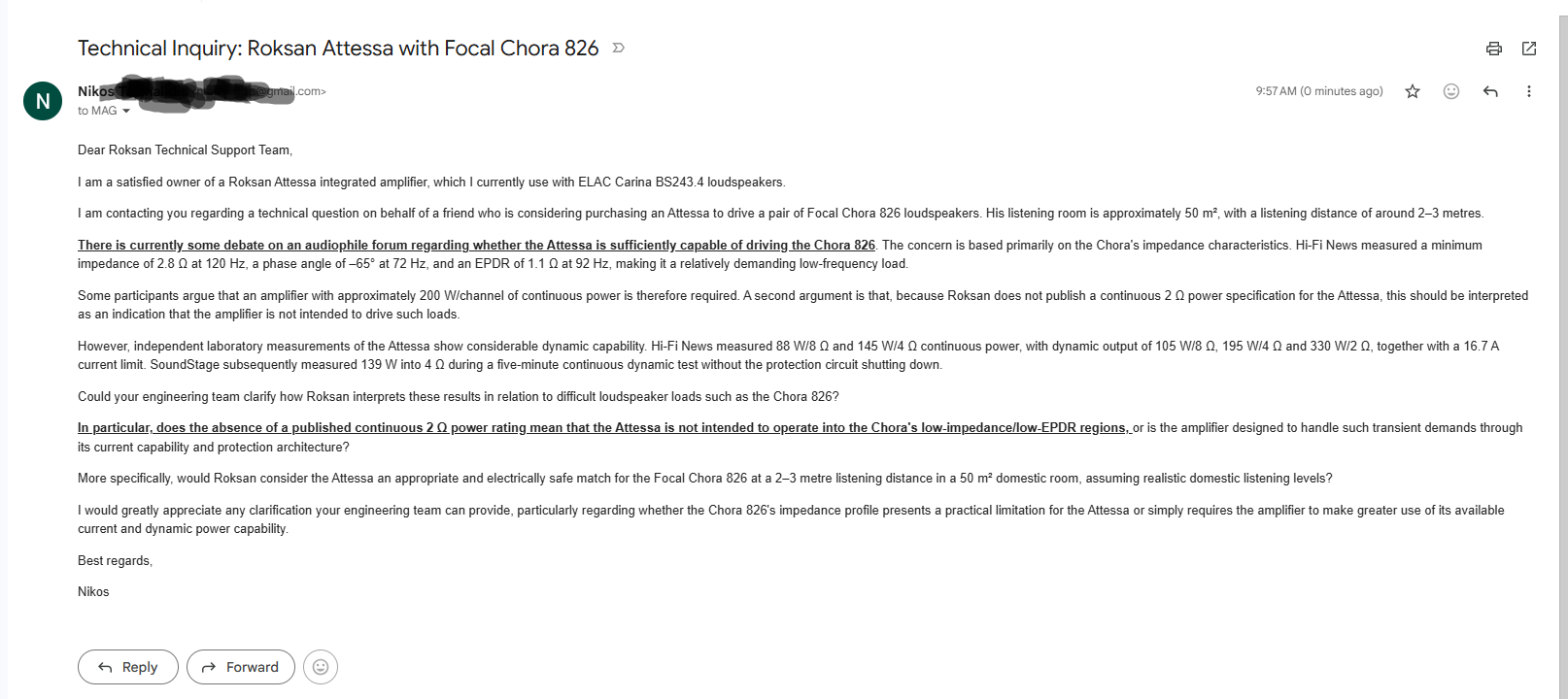

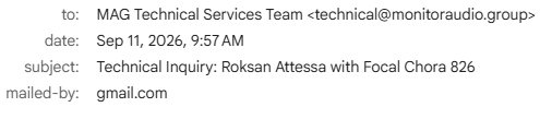

Εγω το εστειλα μολις, οχι φυσικα για κανενα στοιχημα, δε θελω λεφτα απο κανενα. Απλα για να αποκατασταθει η αληθεια.

Ας περιμένουμε βέβαια και την απάντηση της Roksan στο email μου. Εκεί θα έχουμε και την επίσημη θέση του κατασκευαστή για το συγκεκριμένο φορτίο.

Ούτε πολλα-πολλα χρειάζονταν ουτε τι μετρήθηκε ούτε τι συζητήθηκε.Αυτα επηρεάζουν την απάντηση λόγω του ότι αυτή δεν κοστίζει πλέον τίποτε επειδή ρωτάς επί ανεφικτου σεναρίου.
Η ερώτηση είναι απλή: Έχω τον ενισχυτή σας και σκέπτομαι να πάρω τα τάδε ηχεία των οποίων η αντίσταση πέφτει εκεί.Θα τα οδηγήσει;
Για την ιστορία,η ATC με πολύ πιο ισχυρά τροφοδοτικά απ' αυτά της Roksan,συστήνει ηχεία με αντίσταση min.4Ω
Το ερωτημα τεθηκε συγκεκριμενα στο τεχνικο τμημα (οχι στο εμπορικο) και η απαντηση γραπτως φερει ευθυνη. Καλως εκανα και διατυπωσα ολες τις αιτιασεις και ολα τα επιχειρηματα για να μας δωσει οχι μονο ενα ναι η οχι αλλα να απαντησει και για αυτα που συζητηθηκαν και για αυτα που δεν εχουμε σκεφτει ακομα πιθανως.
Οποτε δε θα ειναι ενα ναι μπορει οχι δε μπορει. Θα υπαρχει και το γιατι. Υπομονη. Ελπιζω να απαντησουν.

Ας περιμένουμε βέβαια και την απάντηση της Roksan στο email μου. Εκεί που έχουμε και την επίσημη θέση του κατασκευαστή για το συγκεκριμένο φορτίο.
Η γραπτή απάντηση δεν φέρει καμμία ευθύνη επειδή αφορά φανταστικό και όχι πιθανό σενάριο.Για να το πω διαφορετικά,κανείς δεν θα βρεθεί για να ζητήσει ευθύνη από την Roksan διοτι πρόκειται για αντιπαράθεση και μόνο.
Η εταιρία θα είχε ευθύνη μόνον όταν κάποιος θ' αγόραζε τα συγκεκριμένα ηχεία με τον ενισχυτή της και θα έκαιγε μεγάφωνο.
Οι σοβαρές εταιρείες δεν λειτουργούν έτσι. Όταν ένα επίσημο engineering τμήμα απαντά εγγράφως, γνωρίζει πολύ καλά ότι η τοποθέτησή του θα δημοσιευτεί και θα επηρεάσει δυνητικούς πελάτες. Δεν πρόκειται να ρισκάρουν τη φήμη του brand τους δίνοντας έγκριση για ένα ταίριασμα που στην πράξη θα ρίχνει τον ενισχυτή σε προστασίες, απλώς για να ξεμπερδεύουν με ένα email. Γι' αυτό ακριβώς έστειλα όλα τα hard data και τις μετρήσεις, για να τους υποχρεώσω να απαντήσουν αυστηρά ως μηχανικοί και όχι ως τμήμα πωλήσεων.
