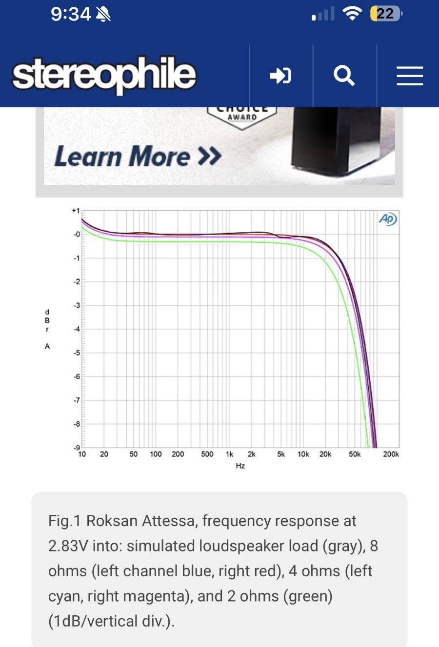

Ποιές είναι οι χαμηλές στάθμες; Πώς υπολογίζεις, ή έστω εκτιμάς, τι ρεύμα θα χρειαστεί σ' αυτές το 826 ώστε να λες ότι δεν είναι επαρκής η τροφοδοσία;
Τι έκανε το Stereophile στο διάγραμμα που παραθέτω ; Μέτρησε τον ενισχυτή όχι μόνο στα 8 και στα 4 Ω, αλλά τον υπέβαλε σε δοκιμασία οδηγώντας φορτίο 2 Ω (η πράσινη καμπύλη).
Και τι βλέπουμε στο διάγραμμα; Ότι ακόμα και στα 2 Ω, η απόκριση συχνότητας του Attessa παραμένει απολύτως επίπεδη σε όλο το ακουστικό φάσμα (20Hz - 20kHz). Ο ενισχυτής δεν καταρρέει, δεν παραμορφώνει, δεν κλείνει από προστασία. Στέκεται βράχος.
Τι αποδεικνύει αυτό περίτρανα; Αυτό ακριβώς που προσπαθώ να σου εξηγήσω τόσες σελίδες @Θρησκος :
Τα σοβαρά ανεξάρτητα εργαστήρια γνωρίζουν ότι τα σύγχρονα ηχεία κάνουν δυναμικές βυθίσεις στα 2 Ω και το ίδιο και οι κατασκευαστές άσχετα αν για λόγους ασφαλείας δεν ανακοινώνουν δυναμική ισχύ ( γιατί αυτή μας ενδιαφέρει )

Κοίταξε σε παρακαλώ ξανά το διάγραμμα. Πού ακριβώς ξεκινάει να πέφτει η πράσινη γραμμή των 2 Ohm; Πάνω από τα 20.000 Hz! Δηλαδή σε συχνότητες εκτός ανθρώπινης ακοής. Αυτό οφείλεται στο φίλτρο εξόδου και είναι εντελώς αδιάφορο ακουστικά.
Τώρα πήγαινε στα 92 Hz. Εκεί δηλαδή που το Focal κάνει τη διαβόητη βουτιά του στα 2,8 Ω και ζητάει ρεύμα. Πού βρίσκεται η πράσινη γραμμή των 2 Ω στα 92 Hz;
Είναι απολύτως επίπεδη! Δεν υπάρχει κανένα απολύτως roll off, καμία πτώση, καμία συμπίεση.
Αυτο που διαβασες ειναι "The fastest rolloff was into 2 ohms (green trace), the output being down by 3dB at 39kHz" αλλα που ξεκινησε ?
