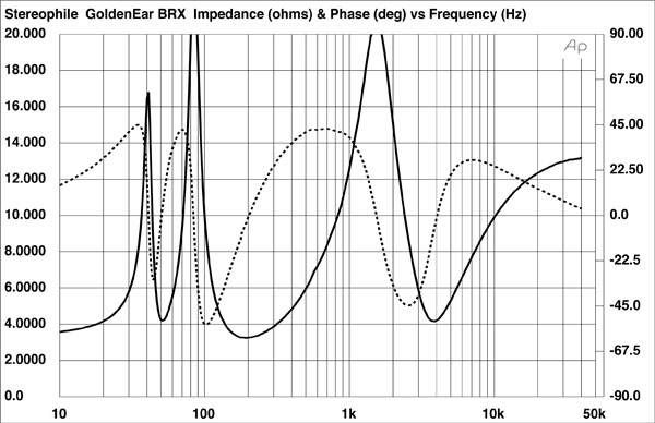

Το ενδιαφέρον στο review είναι οτι ο Attessa έπαιξε πολύ καλά, ειδικά στις χαμηλές, και με το Golden Ear BRX που έχει και αυτό ένα βύθισμα σχεδόν στα 3Ω κοντά στα 200Hz.

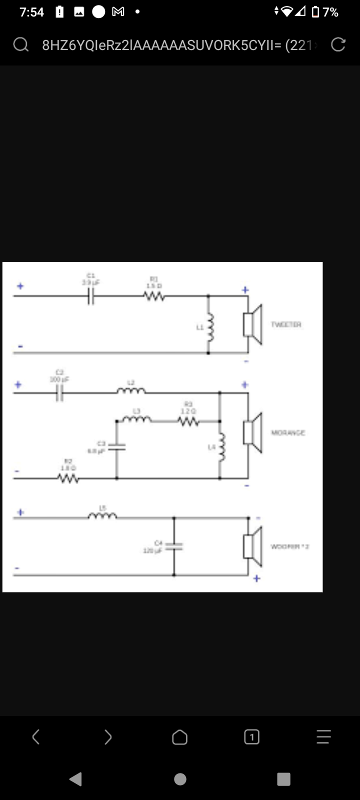

Σχετικά με μερικά post που διάβασα περί οδήγησης δύσκολου ηχείου,
Ψάρεψα το σχέδιο των focal από το net
(φαίνεται το σωστό..)
Η απάντηση στα γιατί της βύθισης της
εμπέδησης σε κάποια σημεία, όπως και
στην δύσκολη οδήγηση του ηχείου, βρίσκεται στην επιλογή φίλτρων σκληρής 2ης τάξης στα δύο woofer, παρά την προσπάθεια απλοποίησης
του cross στο πάνω φάσμα!
Επιπλέον η χαμηλή διασταύρωση του mid δημιουργεί απαιτήσεις για ρεύματα στα μεσοχαμηλά
Παρά όμως την οικονομική φιλοσοφία
τα μεγάφωνα δείχνουν οκ,
Γνώμη μου, ότι ένας ενισχυτής που έχει καλή επάρκεια στα 4ωμ θα τα οδηγήσει
σε λογικές στάθμες, αλλά αν θέλουμε γκάζια ίσως εδώ ένας d να είναι πιο άνετος..
