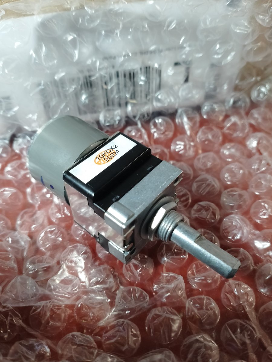

Αφού διάβασες προσεκτικά το νήμα θα κατάλαβες ότι αυτό που πρέπει να φύγει αμέσως είναι το ποτενσιόμετρο !
Και δυστυχώς είναι το πιο δύσκολο εξάρτημα στην εξαγωγή του..
Το ότι έχουν κάποια εξαρτήματα από διαφορετικούς προμηθευτές αυτό δεν είναι περίεργο.. τελειώνει μία παρτίδα, βάζουν άλλη με τα ίδια χαρακτηριστικά.
Τώρα περιμένω ακόμα ένα alps (10K DX2) και αφού το δοκιμάσω , θα αλλάξω τους μεγάλους 4 πυκνωτές σε Mundorf (ίσως και τον μικρότερο ELNA.. θα το δω αυτό)

Εχεις δίκιο, το ποτενσιόμετρο που έχει είναι για κλάματα, το δικό μου έχει "τζόγο" και ακόμα και όταν κινείται μέσα στον τζόγο, αλλάζει η ένταση της μουσικής. Δυστυχώς όμως δεν έχω την δική σου δεξιοτεχνία με τα ηλεκτρονικά και εφ όσον αυτό που ακούω μου αρέσει θέλοντας και μη κάθομαι στα αυγά μου.

Κάτσε να δω πως θα πάει το 10Κ DX2 που περιμένω και αν μετά την σύγκριση κρίνεις ότι η διαφορά αξίζει την αλλαγή, αγοράζω ένα ακόμα και στο αλλάζω εγώ.

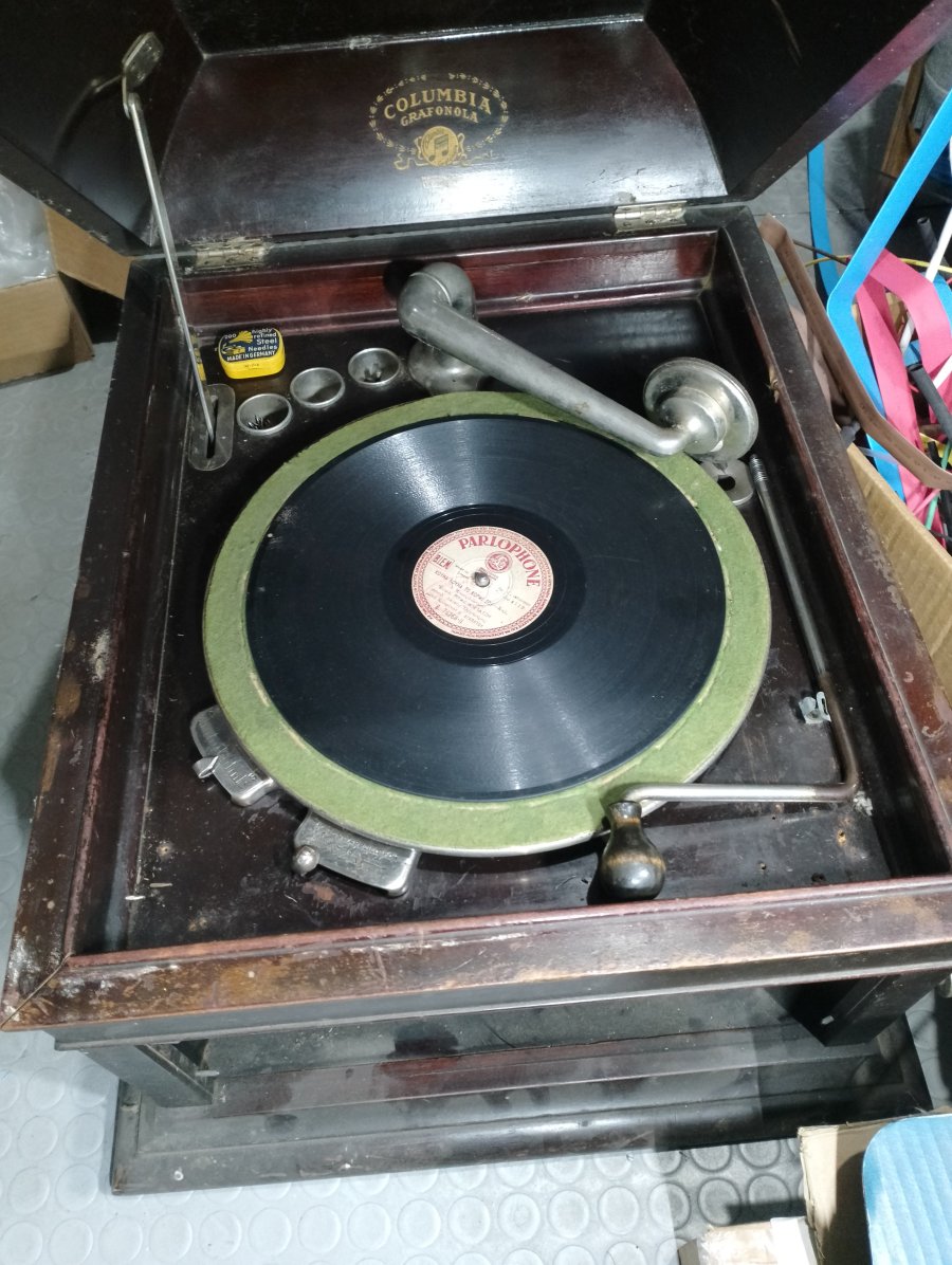

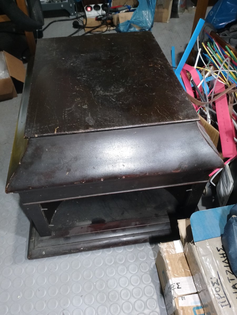

Τρελά κιλά το μηχάνημα !!!
Με το ζόρι το σηκώνω...

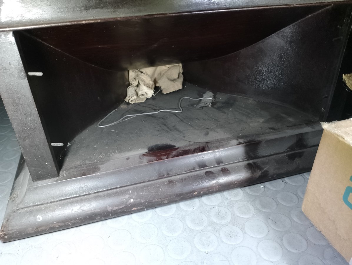

Δεν έχει "χωνί" .. είναι αρκετά σύγχρονο.....
Κάπου το '20 μοντέλο ίσως;;;
(1920 εννοώ.. ξεκόλλα...) :LOL:
Από εδώ κάτω βγάζει ήχο:
Και από δίσκους 78 στροφών καλά πάμε...
Ολόκληρη κούτα...
Ο καθένας πρέπει να είναι κάπου στο μισό κιλό βάρος...
