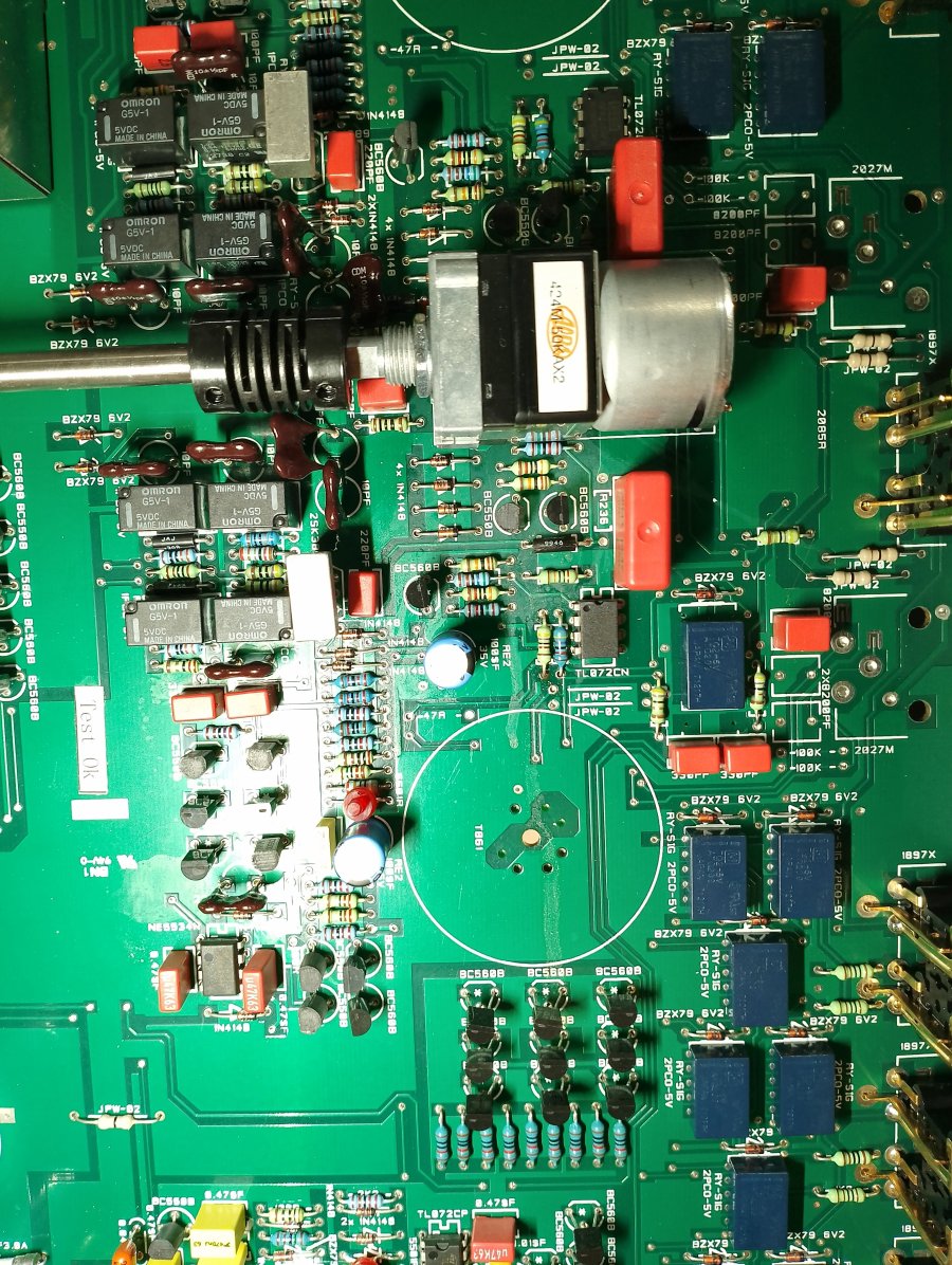

Αναβάθμιση προενισχυτή audiolab 8000Q
Ανάμεικτα συναισθήματα...
Έχασα αυτό που δεν ήθελα να χάσω, κέρδισα αυτό που περίμενα ότι θα κερδίσω..
Η ενέργεια, το punch και τα δυναμικά από χαμηλή ένταση μας χαιρέτησαν...
Από την άλλη, έγινε πιο "γλυκό" , πιο "laid back" , πιο πολιτισμένο και για να ακούσεις σε υψηλότερη/υψηλή ένταση το ποτενσιόμετρο πάει εκεί που πρέπει.
Η βραδινή / νυχτερινή ακρόαση τώρα είναι απόλυτα εφικτή.
Το gain του προενισχυτή μπορεί πια να τερματίσει κάτι που ήταν αδύνατο και με το εργοστασιακό.
Εκεί (μετά το +9db) ένα μεγάλο μέρος των χαμένων δυναμικών επιστρέφει και γι'αυτό λέω να το αφήσω 1-2 μέρες μέχρι να αποφασίσω αν θα μείνει ή θα φύγει...
Αν βρω Alps 10K AX2 θα το πάρω αμέσως γιατί πιστεύω ότι θα είναι η χρυσή τομή.
Το καλό είναι ότι έχω φτιάξει τις υποδοχές στην πλακέτα (για το ποτ) με τέτοιο τρόπο που η αλλαγή είναι πολύ εύκολη και χωρίς ζημιές..
Επίσης πιστεύω στο στρώσιμο των κολλήσεων και των αγώνων..
Στο path των λίγων εκατοστών από τα πινς του μέχρι το 1ο κόψιμο και εξάρτημα, μπήκαν μονόκλωνοι αγωγοί (πολύ μικρής διατομής) καθαρότητας 7Ν που μου είχε στείλει για πάσα χρήση ο φίλος μου ο Πανίκος (AUDIOLYTIC)
Ως συνήθως το σύστημα θα είναι αναμμένο 24/7 και αύριο μεθαύριο θα έχω σχηματίσει (ελπίζω) τελική γνώμη....

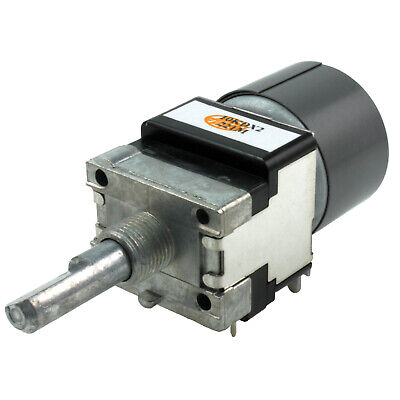

S O S παίδες !!!
Αυτό εδώ είναι (10Κ) DX2
Λέει ότι είναι λογαριθμικό ..
Τι διαφορά έχει από το ΑΧ2 ;;;;
Μου κάνει ;;
Πέστε μου γιατί είμαι έτοιμος να πατήσω το κουμπί .... !
Απο οτι λεει, η σειρα αυτη ειναι για μηχανηματα με περιορισμενο χωρο. Εχει βαθος λεει 43μμ.
S O S παίδες !!!
Μου κάνει ;;

Από όσο μπορώ να θυμηθώ η καμπύλη D είναι μια πιο ….αργή λογαριθμική στην αρχή,
που δίνει μεγαλύτερη ακρίβεια χειρισμού στις χαμηλές εντάσεις και συναντάται σε συρόμενα ποτενσιόμετρα.
Θα κάνει αλλά μάλλον θα απομακρύνει κα περεταίρω το αποτέλεσμα της άμεσης ανταπόκρισης.
Από την άλλη η προσωπικά δεν θα πρότεινα το πιο ….άγριο χειρισμό, διότι μπορεί να γίνει ευκολότερα λάθος.
Επίσης η εντύπωση του δυναμικότερου ήχου, προέρχεται περισσότερο από την αίσθηση της άμεσης ανταπόκρισης (αύξηση της έντασης) στο χειρισμό.

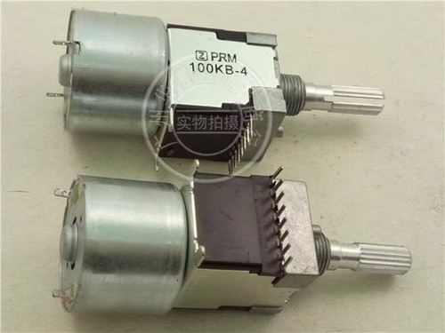

Αυτό που έχω πάνω τώρα από ebay είναι και μάλιστα από Κίνα ! Δες μια λεπτομέρεια που έχουν στο μοτέρ τα Alps αυτού του τύπου :
Κοίτα μία ρέπλικα για παράδειγμα που μάλιστα είναι και ακριβή !
Χτες είχα βρει με 5-6€ τα ίδια...

Ποιά η διαφορά του DX2 με το ΑΧ2 ;;;;
Ευχαριστώ πολύ !!
Είναι ότι χρειάζομαι !!!
Το χτυπάω χωρίς 2η σκέψη...
Χρόνια πολλά σε όλους παιδιά !!
Ακριβώς το βάθος που έχουν και τα προηγούμενα..
Αυτή είναι και η διαφορά τους με το κλασικό Μπλε Alps (Blue) .. το μέγεθος
Και αναγκαστικά αλλάζουν και το footprint..
Ένα Noble είναι ο,τι πρέπει όμως που να το βρεις!
Βέβαια,αν το βρεις και ο προενισχυτης σου διαθέτει τηλεχειρισμό,θα τον χάσεις.
Μπορει να κοιταξει και τη σειρα της TKD .
Δεν υπάρχουν αυτά με το ίδιο footprint και εκτός το σφάξιμο και την "πατέντα" για να μπουν, θα χαιρετίσω και τον τηλεχειρισμό...
Ούτε σαν σκέψη δηλαδή...
Διάβασα το post και άνοιξα τον δικό μου από περιέργεια να δω τι παίζει και όντως υπάρχουν διάφορες με τον δικό σου @vlad66
....περίεργα πράγματα. Τον αγόρασα μάλλον λίγο νωρίτερα από εσένα με την ίδια προσφορά που είχαν τότε.
Εκτός από τους film capacitors που κάποιοι διαφέρουν (φαίνεται στο χρώμα), τα τρανζίστορ δίπλα από το μπαστούνι του ρυθμιστικού του volume κοντά στην προσοψη σ' εμένα είναι της philips, τα ρελε είναι όλα Toshiba (ή Panasonic δεν θυμάμαι σίγουρα), οι 4 μεγάλοι πυκνωτές στην τροφοδοσία είναι capxon audio grade (ο μικρός είναι elna όπως και στον δικό σου), τα opamps είναι αυτά που γράφει η πλακέτα (philips κ TL...). Γενικά εμένα έχει ότι γράφει πάνω η πλακέτα.
  • Wow
Reactions: SHERPA and vlad66
Μπορεί να υπάρχουν κι άλλες διαφορές, αλλά αυτά θυμάμαι. Πάντως αν αυτά που έχω διαβάσει ισχύουν οι πυκνωτές της capxon είναι αξιόλογοι, αλλά είχαν αποκτήσει κακή φήμη στο internet λόγω κάποιων failures που είχαν παλιότερα σε εφαρμογές με υψηλές θερμοκρασίες.
Reactions: vlad66
