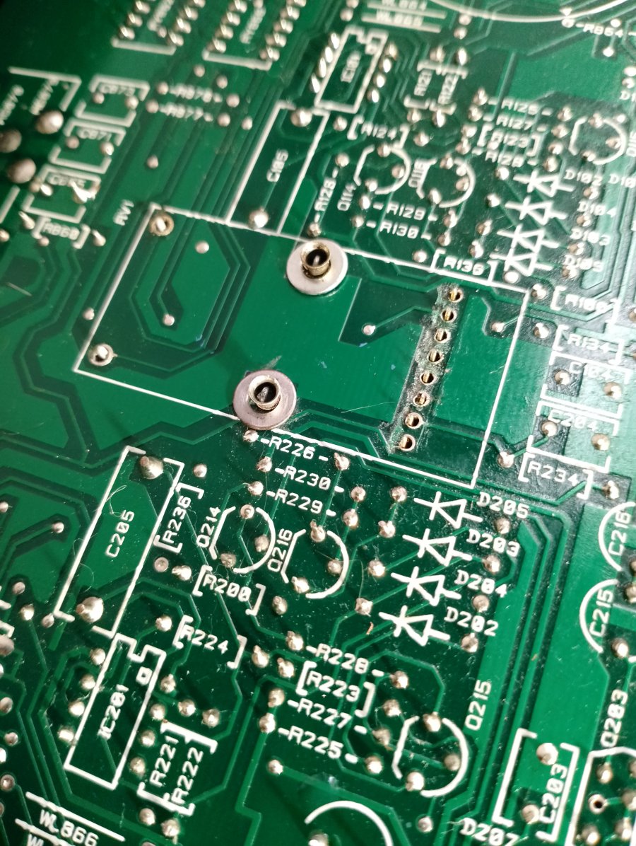

Η αλλαγή του ποτ ήταν μια μικρή περιπέτεια.
Τα 2 χοντρά μεσαία πόδια δεν είναι τίποτα άλλο παρά "άγκυρες"..
Σφηνωμένες υπερβολικά γερά στην πλακέτα.
Όταν βγήκε το Delta πήρε μαζί του τα σωληνάκια και άφησε τα δακτυλίδια της κάτω μεριάς κομμένα και άχρηστα..
Άφησε την πλακέτα χωρίς μεταλλική ενίσχυση για το επόμενο ποτ..
Πήρα μερικές φωτογραφίες αφού πέρασα τον βακελίτη με πράσινο paint marker γιατί δεν μπορούσα να το βλέπω...
Στο επόμενο ποστ η λύση που εφάρμοσα..

Τα δακτυλίδια είναι σαν μικρές ροδέλες..
Τα σωληνάκια,;;; σαν ... ακροχιτώνια !!!!
Ακουμπάνε οι ροδέλες κάπου;;
Ευτυχώς όχι...
Ήταν οι 2 τελευταίες ροδέλες που βρήκα εδώ μέσα και η μία ήθελε καθάρισμα μάλιστα...
Το ότι πολύ αργότερα βρήκα σετ που είχα αγοράσει κάποτε και το ξέχασα, είναι άλλο καπέλο... στο σετ υπήρχε ακόμα καλύτερο νούμερο ροδέλας για την πλακέτα, αλλά το πουλί είχε πετάξει ήδη...
Περνάει το ποδάρι του ποτ στο ακροχιτώνιο;;
Περνάει και μάλιστα πολύ σφηνωτά.. ότι πρέπει δλδ..
Αλλά το μήκος στο ακροχιτώνιο ήταν υπερδιπλάσιο από αυτό της πλακέτας..
Τρόχισμα... ο δίδυμος τροχός τα βγάζει τα λεφτά του σταθερά..
Συνεχίζεται....
Συνεχίζεται με την πάνω μεριά, όπου ξεπροβάλλουν τα ακροχιτώνια που έγιναν σωληνάκια πλακέτας..
Όλα τα άλλα πινς του Alps περνάνε με "αέρα" στις τρύπες..
Οι άγκυρες όμως σφηνώνουν και διώχνουν τα σωληνάκια από τις τρύπες της πλακέτας.
Έβαλα λοιπόν λίγο γράσο στα χοντρά πόδια του Alps..
Μπήκαν πιο εύκολα στα σωληνάκια, αλλά και πάλι αυτά ξετσουτσούνισαν..
Μην πετάτε τα ξυλάκια από τα παγωτά που καταβροχθίζετε !!
Είναι ιδανικά να σπρώχνουν τα σωληνάκια πίσω στις τρύπες της πλακέτας όταν τα χοντρά πόδια του Alps τα βγάζουν έξω 😆

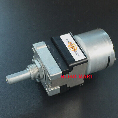

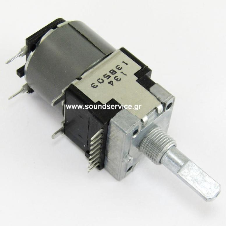

περιμένω να έρθει αυτό:
χτες από το απόγευμα μέχρι αργά την νύχτα έψαχνα για alps στα 50ΚΩ (σαν αυτό των 10ΚΩ που έχει τώρα ο προ), αλλά δεν υπήρχε πουθενά !
λες και άνοιξε η γη και το κατάπιε !!
φυσικά στα 20ΚΩ που ήταν το Delta του εργοστασίου δεν υπάρχει, ούτε υπήρξε ποτέ...
τώρα αυτό της denon/marantz πολύ πιθανό να είναι το ίδιο alps με αυτό που έχω τώρα στον προ αλλά 50ΚΩ και όχι 10ΚΩ
πλήρωσα τα 2πλά λεφτά για να κάνω δοκιμή...
κάπου στα 25€ μου στοίχισε το alps που φοράει τώρα ο προ μαζί με τα μεταφορικά από Γερμανία.
το ότι η soundservice αύξησε την τιμή του από χτες τι να πω... το αγόρασα 43,40€ + 5€ τα μεταφορικά + 3€ η αντικαταβολή έχουμε 51,40€ σύνολο
τώρα βλέπω ζητάνε 55,80€ χωρίς τα μεταφορικά
