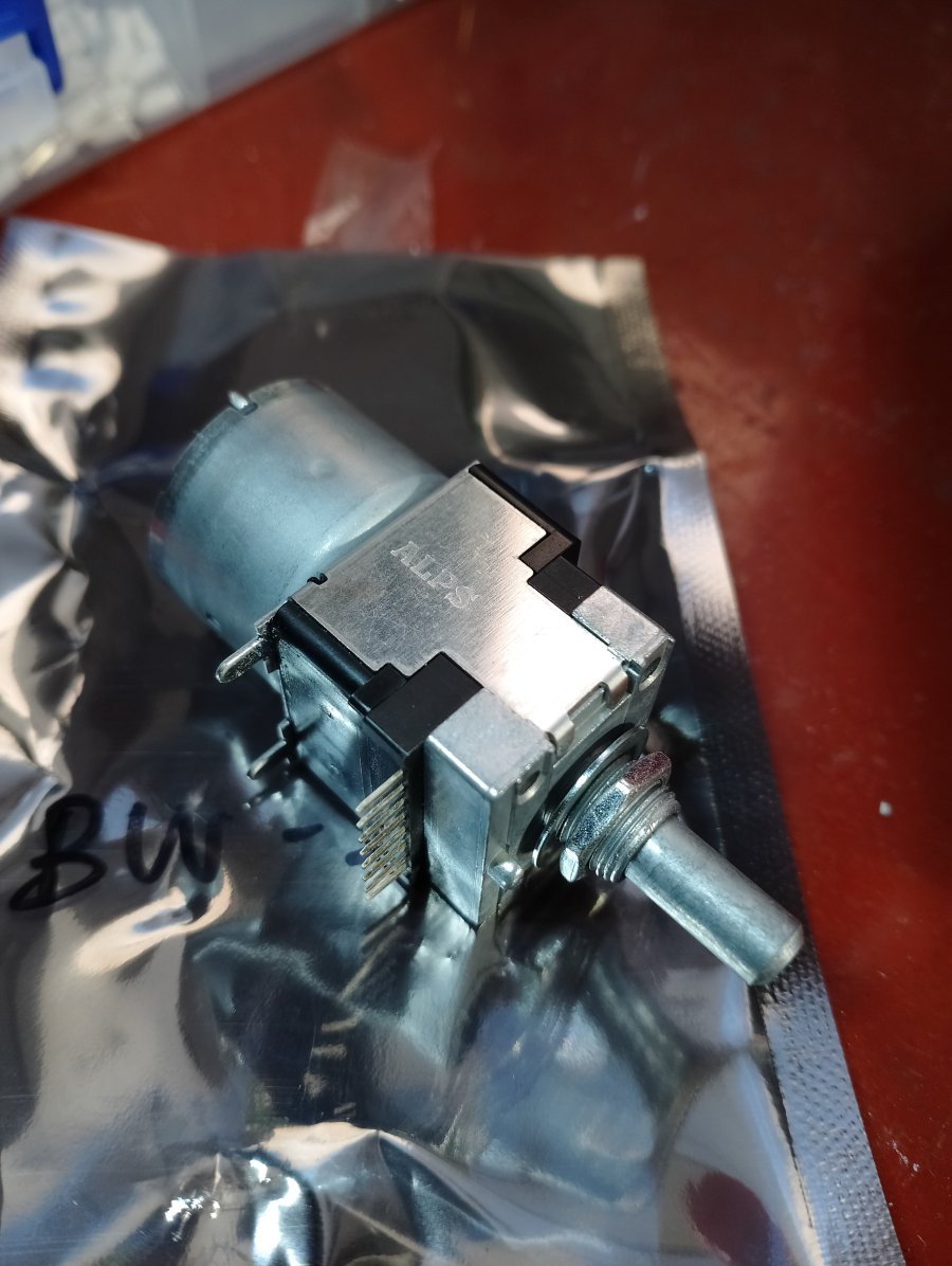

Προς το παρόν ας δούμε τις διαφορές μεταξύ Alps (10KΩ) με Alps (?) Denon 50ΚΩ
Για την έξτρα θωράκιση στο μοτέρ έχει τα 2πλά λεφτά το Denon ;;;
Στο χέρι το Alps είναι λιγάκι πιο σφιχτό.
Το Denon έχει λίγο πιο μακρύ άξονα και αυτό θα με βοηθήσει πολύ.
Το Alps με παίδεψε λίγο στην προσαρμογή με τον υπόλοιπο άξονα μέχρι την πρόσοψη.

Και τα δυο οπως και αυτο που σου εδειξα πριν, η ALPS τα φτιαχνει. Μικροδιαφορες μπορει να υπαρχουν αναλογα με το τι ζητα ο καθε ενας που τα αγοραζει.
Το μαυρι πλαστικο κομματι που δεν υπαρχει σε αυτο που σου εδειξα, εχει δυο πινς που μαλλον θα χρειαζεται η denon ? Ισως γειωνουν το κελυφος του μοτερ ?
Εσυ αυτα τα δυο πινς τα κολλησες καπου ? Eχει δηλαδη τρυπες η πλακετα του audiolab γι αυτα ?

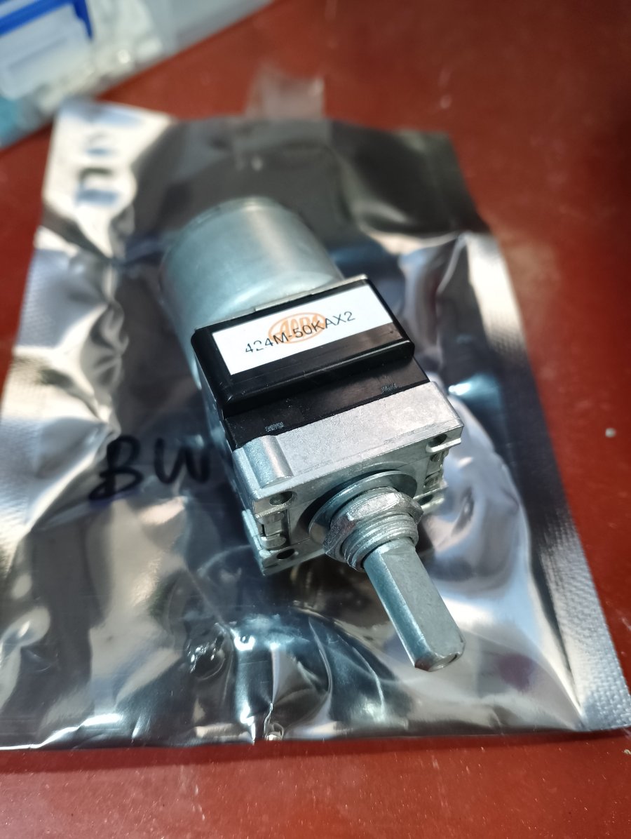

Μη το βάλεις το καινούργιο.
Είναι γραμμικό, ενώ το αρχικό delta ήταν λογαριθμικό.
Το ίδιο πρόβλημα χειρισμού θα υπάρξει και με το νέο pot.
Ο κωδικό πρέπει ναι είναι 20ΚΩ ΑΧ2 ή 10ΚΩ ΑΧ2 ή 50ΚΩ ΑΧ2.
Αρχικά αναγράφεται η τιμή αντίστασης (π.χ 20ΚΩ),
ακολουθεί το γράμμα Β αν είναι γραμμικό ή το Α αν είναι λογαριθμικό
και το Χ2 αν είναι stereo.
Τα δύο πίσω βύσματα είναι η οδήγηση του μοτέρ (αφορούν dc πολικό σήμα από το remote).
Το μικρό μαύρο πλαστικό αποτελεί στήριξη του γενικότερου assembly και οδηγεί τα καλώδια των συνδέσεων του μοτέρ στην πλακέτα.
Αν δεν υπάρχει αυτό το μαύρο πλαστικό σε ένα καινούργιο pot και το χρειάζεσαι, μπορείς να το αφαιρέσεις προσεκτικά από ένα παλαιό pot
και να το συνδέσεις στο καινούργιο. Αλλιώς απλά μικρά καλώδια θα είναι μια χαρά, εφόσον τηρηθεί η σωστή πολικότητα.

Μέχρι να έρθει το 3ο ποτ (ναι, παράγγειλα alps στα 50ΚΩ ΑΧ2 αυτή την φορά, δεν αποκλείεται να είναι από τον πωλητή και το λινκ που έβαλε πιο πάνω ο Πανίκος), είπα να βάλω ξανά το alps των 10ΚΩ ΒΧ2 που άκουγα μέχρι πρόσφατα..

Ξέχασα να αναφέρω ότι για "τις ανάγκες" του σημερινού alps προμηθεύτηκα από την GRobotronics μια πιο μεγάλη σε μήκος "μούφα" (ή όπως αλλιώς λέγεται) γιατί ο άξονας του ποτ ήταν κοντός και με βασάνιζε στην σύνδεση..
Μάλιστα έχει 2 ζευγάρια σκουλικόβιδες και μπράβο στον κατασκευαστή
Το alps που περιμένω θα έχει πιο μακρύ τσουτσούνι και θα μπει ξανά το εργοστασιακό εξάρτημα.

Με τα ποτενσιομετρα χρειαζεται λιγη προσοχη. Τα ιδια kΩ της ιδιας μαρκας , υπαρχουν με διαφορετικο μηκος αξονες, οπως επισης και στρογγυλους αξονες, με μισο κοψιμο , ή οδοντωτους. Αυτα συνηθως τα λενε οι πωλητες.
στρογγυλό με μισό κόψιμο όπως όλοι αυτοί που έχω εδώ πήρα..
του ζήτησα με μήνυμα να μου στείλει με μακρύ άξονα (αν θυμάμαι καλά στα 2,5cm) και μου απάντησε "οκ"
τώρα αν το ξεχάσει και μου στείλει με κοντό, δεν θα σκάσω... έχω το κατάλληλο εξάρτημα πια ;)
ακόμα και αν στείλει οδοντωτό πάλι δεν θα έχω πρόβλημα.. αν δεν χωράει στο ανάλογο εξάρτημα, θα το ανοίξω λίγο και τέλος.

Επιτέλους !!!!
Από τον Ιούνιο που μας πέρασε το περιμένω !
Χάθηκε το 1ο που παράγγειλα αφού η DPD έκανε τα γνωστά κόλπα της, μηνύματα με τον πωλητή, refund και ξανά αγορά..
Παρέλαβα σήμερα από Locker της ACS και τώρα σκέφτομαι...
