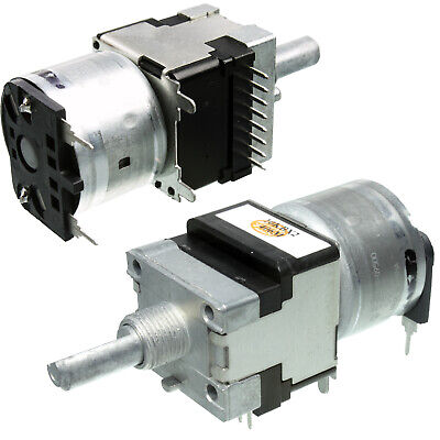

Μήπως δεν είναι λογαριθμικό το ποτ;
αυτό εδώ είναι :
ίσως θα πρέπει να του δώσω λίγο χρόνο.. σε μένα δηλαδή...

Το δικο του ποτ ηταν και αυτο 10Κ , η μηπως ηταν 50Κ ? .
το δικό του ήταν 20Κ και δεν υπάρχει πουθενά κάτι ανάλογο.. ούτε η alps έχει φυσικά (εννοώ με αυτό το footprint) υπάρχει σε 10Κ , 50Κ και 100Κ

Το ALPS που πήρες είναι γραμμικό, ενώ κανονικά για volume βάζουμε λογαριθμικό.
Το λογαριθμικό δίνει πιο "γραμμική" αίσθηση αύξησης της έντασης, το γραμμικό από ένα σημείο και πάνω θα σου δίνει την εντύπωση ότι δεν αυξάνει την ένταση όσο θα περίμενες.
Τεχνικό πρόβλημα δεν υπάρχει βέβαια σε καμία από τις δύο περιπτώσεις, απλά η συμπεριφορά του θα σου φανεί "περίεργη".
Τα αυξημένα δυναμικά οφείλονται στο ότι είναι 10Κ αντί για 20Κ. Επίσης δεν είναι πρόβλημα, καθότι απ' ότι φαίνεται το υπόλοιπο κύκλωμα μπορεί να ανταπεξέλθει.
Αν πας σε 50Κ, ναι, θα χάσεις δυναμικά.
Με άλλα λόγια, τη στιγμή που σου έχει "καθίσει καλά" το συγκεκριμένο 10Κ, απλά απόλαυσέ το.

Αμ δεν ειναι , ειδα τα data και λεει οτι ειναι λογαριθμικο , ασχετα αν αυτος που το πουλαει το ονομαζει linear , εξαλου εχει και το γραμμα Β που σημαινει οτι ειναι λογαριθμικο .

Ο Δημητρακούδης στο εργαστήρι του μου είπε "πάρε το 10Κ αφού δεν υπάρχει 20Κ.. θα έχεις καλά δυναμικά αν το αντέξει το κύκλωμα"
Το κύκλωμα τόσες ώρες μετά ΔΕΝ έχει το παραμικρό θέμα!
Το μηχανάκι ζωγραφίζει.. είναι όνειρο!!
Αυτο κανει ; Θα το εχουν σε 10-15 μερες.
όχι αδερφέ... αυτό έχει το footprint του Copland του Φαλτσέτα:
Το αριστερό είναι φυσικά.. το δεξί είναι το Delta

Ωδή στην εταιρεία που σέβεται και κατασκευάζει ποιοτικά και προσιτά εξαρτήματα για όσους δεν μπορούν ή δεν θέλουν να δώσουν τα νεφρά τους για τα "consumer electronics"
Και ένα μικρό σχόλιο σχετικά με την μηχανική λειτουργία του..
Στον πωλητή (αν θυμάμαι καλά και σε άλλους αντίστοιχους) διάβασα το εξής..
"Η αίσθηση στο χέρι είναι σαν να γυρίζεις κουτάλι σε βάζο με μέλι.."
( Σε "ελεύθερη μετάφραση" από τα λίγα αγγλικά που ξέρω)
Πραγματικά έτσι είναι!!
Έχει μια "γλυκιά κόντρα" που θυμίζει το ποτ του ASR collector που έχω εδώ, του οποίου η αίσθηση οφείλεται στο μασίφ μπρούτζινο χρυσαφί "κουμπί" του το οποίο μαζί με τα άλλα 2 τα έβγαλα και τα πήγα για επιχρύσωση..
Ποιό είναι πιο "premium" ;;;
Του ASR !!
Δεν υπάρχει αυτή η αίσθηση.. θα σε κάνει να ξεχάσεις το RC του οποιουδήποτε άλλου ενισχυτή που .. έχει RC :LOL:
Αλλά ο άσσος στο μανίκι στο μοτοριζέ Alps είναι ο εξής:
"Φρενάρει" τόσο όσο χρειάζεται για να μην ρίχνεις σιχτίρια όταν προσπαθείς να πετύχεις την επιθυμητή χαμηλή ένταση με το RC !
Με το Delta αυτό ήταν αδύνατο!!
"Έτρεχε" τόσο γρήγορα που ή θα έκοβε τελείως, ή θα δυνάμωνε πάλι υπερβολικά...
Η αίσθηση στο χέρι στο Delta ήταν ..σκ@τ@... και αν όχι, ας πούμε κουτάλι που ανακατεύει Δέλτα Complet

Καλημέρα παίδες, Βλαντ.
Δεν έχεις καθόλου άδικο.
Το Alps όντως έτσι λειτουργεί.
Στον δικό μου προ, το δέλτα ήταν τραγικό καθώς δούλευε αλλοπροσαλα, ειχε διαφορα μεταξύ των δύο καναλιών και ανέβαζε ένταση απότομα και ατσαλα, ήτοι χωρίς γραμμικότητα.
Ήταν η κύρια αιτία που δεν έπαιζε σωστά ο Advance.
Είχε τότε κατηγορηθεί η εταιρεία για αυτό το πρόβλημα και αν δεν κάνω λάθος έγινε ανάκληση από τις αντιπροσωπείες και άλλαζαν τα δέλτα με το συγκεκριμένο Alps.
Οπότε εκ των πραγμάτων αποδυκνειεται ότι καλώς έπραξες καθώς το σκεπτικό μου το ξέρεις:
Βάζουμε ότι καλύτερο, σε λογικά λεφτά με εύκολη αντικατάσταση, χωρίς περίεργες πατέντες...
Μετά την αλλαγή όντως δούλευε το μηχανάκι σαν να έχει μέσα του τα πάντα τέλεια και καλοκουρδισμενα...

Η αλλαγή ποτενσιόμετρου είναι λογικό να φέρνει πολύ καλή διαφορά.
Δεν θυμάσαι την αλλαγή από alps σε khozmo σε εμένα;
