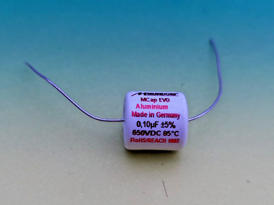

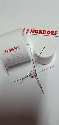

είναι σίγουρο ότι (μόνο) η ανοχή ορίζει την ποιότητα ενός πυκνωτή ;;
για παράδειγμα η περίπτωση των Mundorf :
η ακριβότερη σειρά evo oil έχει ανοχή 5% ενώ η φτηνότερη evo έχει ανοχή 3%
πάντα για την ίδια χωρητικότητα
με επιφύλαξη το παράδειγμα γιατί δεν έχω ακριβή στοιχεία στις ίδιες χωρητικότητες
