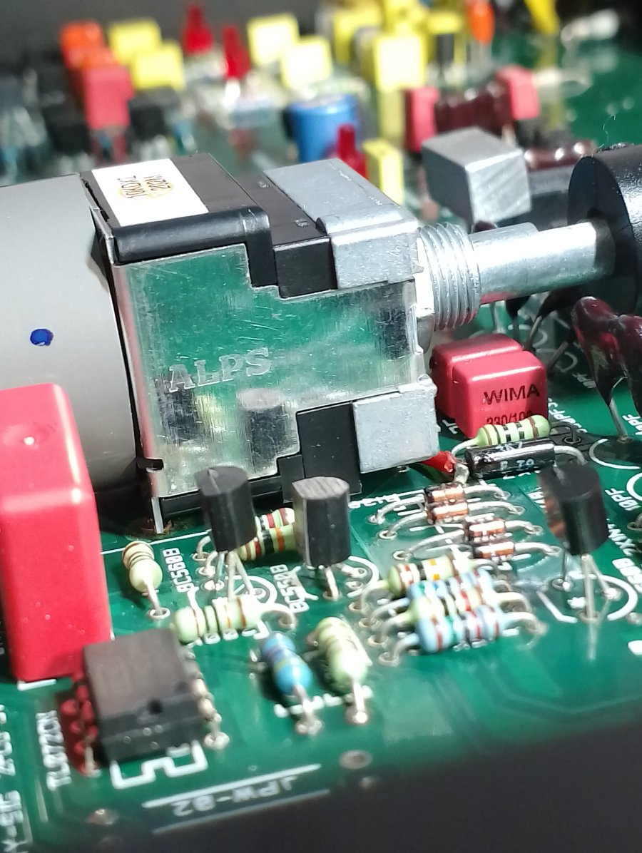

Λίγο πριν κλείσω τον ενισχυτή και αφού του έχω κάνει όλες τις δοκιμές, πρόσεξα ότι η μ@λ@κισμένη εταιρεία αγοράζει εξαρτήματα από την Alps !
Για δείτε τον διακόπτη του (άχρηστου) rec selector !!
Και για λίγα $ προτίμησαν το Delta από το Alps...

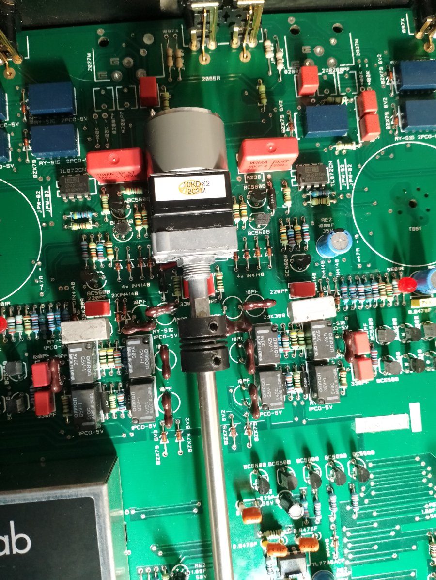

Τέλος πάντων, χρυσάφι μου έχει στοιχίσει το ποτ του...
Αυτό το 10Κ DX2 έχει πιο μακρύ τσουτσούνι και έβαλα ξανά την μούφα του εργοστασίου
Άντε και καλή μου τύχη στις ακουστικές εντυπώσεις....
Αν θυμάμαι καλά από αυτά που έχω διαβάσει, οι Αudiolab παραδοσιακά χρησιμοποιούσαν ALPS, αλλά όταν ανέλαβαν οι φίλοι μας από την ανατολή το άλλαξαν σε Delta

Ο προενισχυτής είναι ένας καλός προ στην κατηγορία τιμής του.. τον είχα ακούσει σε διάφορα setups φίλων και πάντα ήταν στο ύψος του...
Για παράδειγμα, σε άμεση σύγκριση με τον τότε αντίστοιχο advance acoustic (που τον είχε κολλητός φίλος) ο 8000Q ήταν μίλια καλύτερος.
Τώρα είναι καθαρά σε Hiend κατηγορία και δεν έχει καμία σχέση με πριν.. δεν έχει απλά βελτιωθεί, είναι άλλο μηχάνημα κυριολεκτικά !
Έχει απογειώσει τον (επίσης πολύ βελτιωμένο) τελικό(*) μου και μαζί δείχνουν να αποτελούν ένα ιδανικό ζεύγος για την οδήγηση των ATC μου, τα οποία ακούω αυτή την στιγμή όπως ποτέ άλλοτε.
Περισσότερα (υπερθετικά σε θέμα ποιότητας ήχου) δεν θέλω να γράψω, στα αρνητικά , ..χμ... δεν υπάρχει τίποτα να γράψω.. με το ποτ των 10Κ DX2 ακόμα και η νυχτερινή ακρόαση σε ένταση ψιθύρου είναι απόλυτα εφικτή(**) , ενώ η αύξηση του gain πάνω από το +6 δεν δημιουργεί καμία αίσθηση υπεροδήγησης , κάτι που ήταν αδιανόητο με το Delta !
Αυτή την στιγμή τον δοκιμάζω μέχρι και στο +15 με το αποτέλεσμα να μην αλλάζει..
Το 10Κ DX2 έχει όλα τα πλεονεκτήματα του 50Κ ΑΧ2 αλλά κανένα μειονέκτημα του, ενώ είναι ακόμα καλύτερο και από το 10Κ ΒΧ2 το οποίο είχε ένα καλό και 2 κακά...
Αν είχα σταθεί τυχερός και το πετύχαινα με την 1η θα είχα γλιτώσει λεφτά και πολύ κόπο.. αλλά δεν βαριέσαι.. εμπειρίες στην τελική οι οποίες "καταγράφονται"....

(**) το εργοστασιακό delta χάνει το ένα κανάλι όταν η ένταση του ήχου πέσει σε πολύ χαμηλά επίπεδα και δεν μπορούσε να παίξει χωρίς να ενοχλεί στο διπλανό δωμάτιο που είναι η κρεβατοκάμαρα, για κάποιον λόγο και το Alps 10K BX2 το έκανε αυτό αν και σε πολύ μικρότερο βαθμό , όμως και πάλι το να βρεις την ιδανική στάθμη ακόμα και με το χέρι ήταν σκέτη Οδύσσεια, ενώ με το rc ούτε λόγος...!!
Τα AX2 & DX2 το κάνουν χωρίς πρόβλημα ακόμα και με το rc , ακόμα και όταν το gain είναι μέχρι το +9 !!
Πραγματικά αδιανόητο για την εργοστασιακή εκδοχή του προενισχυτή .

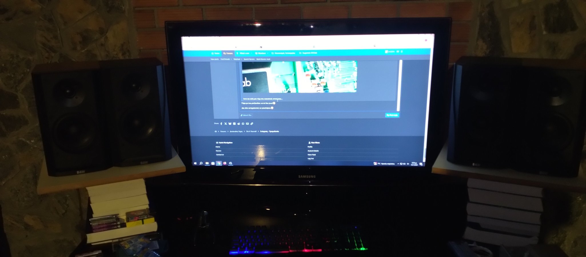

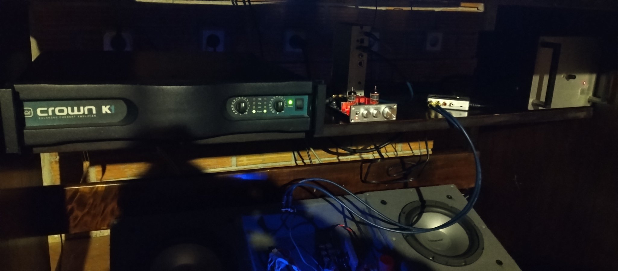

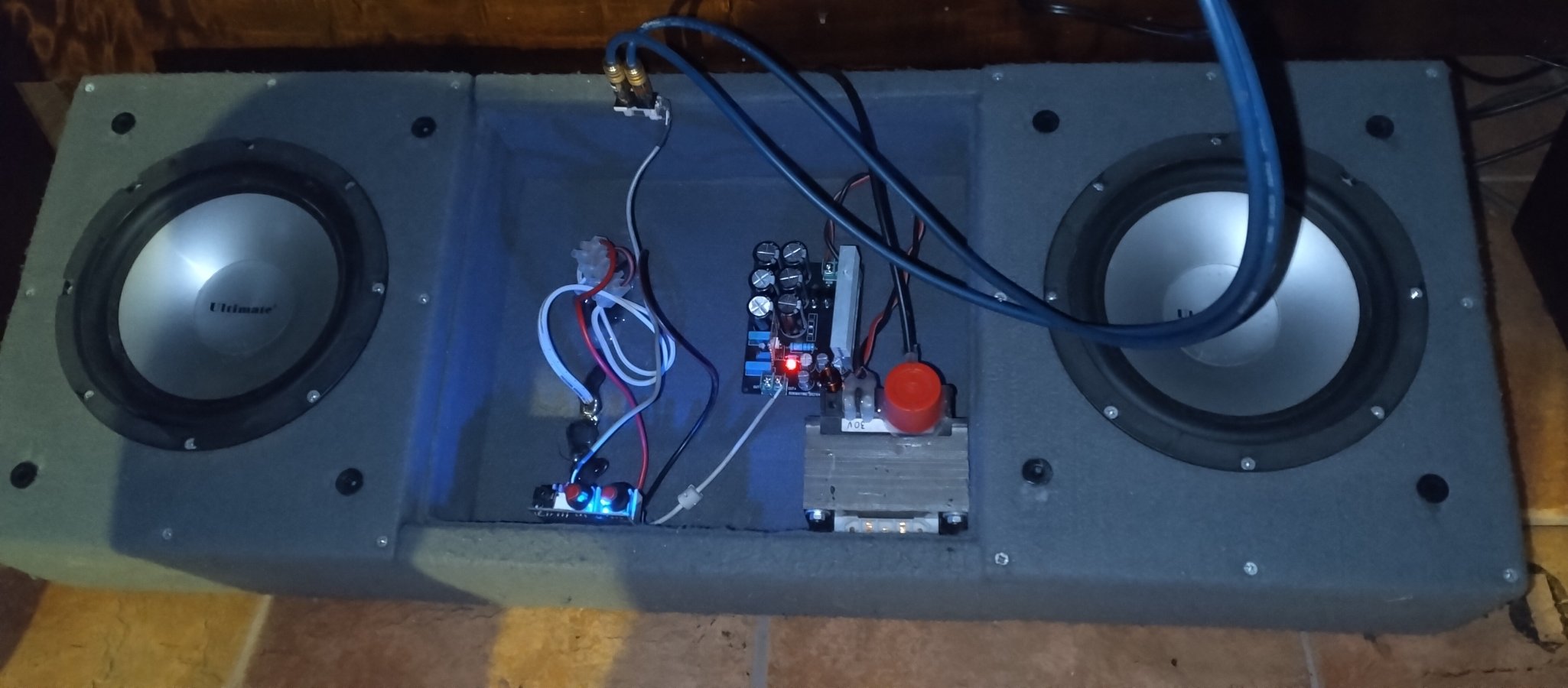

Περιέγραψέ μου το υπόλοιπο setup σου, τον χώρο σου κλπ...
Ηχεία Focal Chorus 816v, καλώδια ηχείων Cardas Crosslink, interconnect μεταξύ προ και τελικού (Audiolab και οι δύο) ένα OCC 7N επαργυρωμένο με βύσματα με επικάλυψη rhodium, αλλά δεν θυμάμαι κατασκευστή. Στα καλώδια γενικά πάω με βάση τις προδιαγραφές του υλικού και της θωράκισης. Περιμένω άλλο ένα OCC 7N για να συνδέσω την πηγή η οποία τώρα είναι συνδεδεμένη με ένα εισαγωγικό Oehlbach (το οποίο διαπίστωσα πρόσφατα ότι είναι και αυτό επαργυρωμένο, αλλά δεν το αναφέρουν στις προδιαγραφές. Έχω μια θεωρία επ αυτού αλλά δεν είναι της ώρας). Πηγή είναι το player που έφτιαξα που έχει ένα raspberry με DAC HAT το Mamboberry HD DAC+ της Collybia με το απλό ρολόι και ένα φίλτρο για το ρεύμα μετά το τροφοδοτικό (MeanWell) του raspberry που νομίζω κάνει πολυ καλή δουλειά, αλλά βαριέμαι να το βγάλω για να δω πως ακούγεται χωρίς αυτό. Για το ρεύμα υπάρχει ένα πολύμπριζο με φίλτρο. Επίσης η γραμμή του ρεύματος από τον πίνακα είναι σχεδόν dedicated. Πάνω της υπάρχει το φωτιστικό του σαλωνιού και η τηλεόραση, η οποια είναι σχεδόν πάντα κλειστή.
Το δύκτυο φτάνει στο Raspberry με Power Line αλλά.... άκουσον μεν, πάταξον δε 🤣 ... το power line είναι της Devolo το Magic 2, 2400Mbps, χωρίς WIFI και με μία έξοδο Ethernet. Το συγκεκριμένο powerline δεν είναι όπως τα περισσότερα σκουπίδια που κυκλοφορούν, είναι διπλάσιας αξίας, μην σου πω και τριπλάσιας και έχει μέσα μέχρι και ηλεκτρολυτικό πυκνωτή της rubycon. Μία που τα έβαλα και μία που τα ξέχασα, δεν με έχουν απασχολήσει ποτέ σε σχέση με άλλα που είχα δοκιμάσει στο παρελθόν. Switch έχω ένα 1000άρι της D-link 5 θέσεων το οποίο και αυτό δουλεύει χωρίς να κανει κιχ εδώ και πόσα χρόνια. Καλώδια Ethernet έχω ένα Cat8 με διπλή θωράκιση που φτάνει στο raspberry, και ένα cat6 από το powerline στο switch, για το οποίο αναμένετε αντικαταστάτης του εντός των ημερών (cat8 με διπλη θωράκιση όπως το άλλο).
Έχω παραγγείλει επίσης ένα DAC HAT με ES9038Q2M με εξίσου πολύ καλό αναλογικό στάδιο απ' ότι έχω δει, αλλά δεν ξέρω πότε θα έρθει.
Τα ηχεία απέχουν 2,5 μέτρα μεταξύ τους, όσο και η θέση ακρόασης, αλλά στο αριστερό ηχεία υπάρχει στο 1 - 1,5 μέτρο περίπου ο πλαϊνός τοίχος. Ακριβώς πίσω από τον καναπέ που είναι η θέση ακρόασης υπάρχει τοίχος που μας χωρίζει από τους διπλανούς πολύ καλούς και με κατανόηση ανθπρώπους 😁, ανάμεσα στην θέση και το σύστημα υπάρχει ένα τραπέζι με επιφάνεια από γυαλί και το πάτωμα είναι μάρμαρο. Στην αριστερή πλευρά υπάρχει ένας διθέσιος κααπές, αλλά εκεί δημιουργείτε μια "τρύπα" δίπλα στο ηχείο ανάμεσα στον καναπέ και τους τοίχους η οποία λειτουργεί σαν μπασοπαγήδα όπου πιστεύω πως από εκεί χάνω την ισοροπία στις "τοποθετήσεις". Ανάμεσα απο τα ηχεία είναι το έπιπλο της τηλεόρασης με το σύστημα.
Επίσης, κάνω χρήση του DSP που διαθέτει το Moode (Camilla DSP), αλλά προσεκτικά, δηλαδή έχω "πειράξει" 3-4 συχνότητες χειροκίνητα στα παραμετρικά EQ, με βάση μια μέτρηση που έκανα με το REW και το UMIK-1 της miniDSP. Εδώ θα έπρεπε να κάνω ξεχωριστές μετρήσεις - ρυθμίσεις στα δύο ηχεία, αλλά βαριέμαι, δεν ξέρω αν αξίζει τον κόπο και αν θα πετυχω κάτι καλύτερο.
