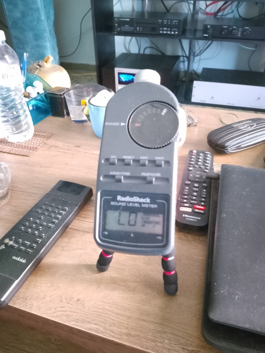

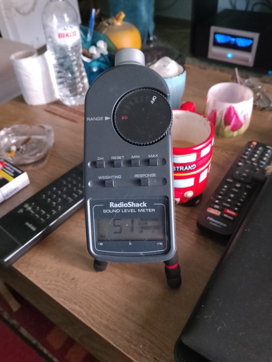

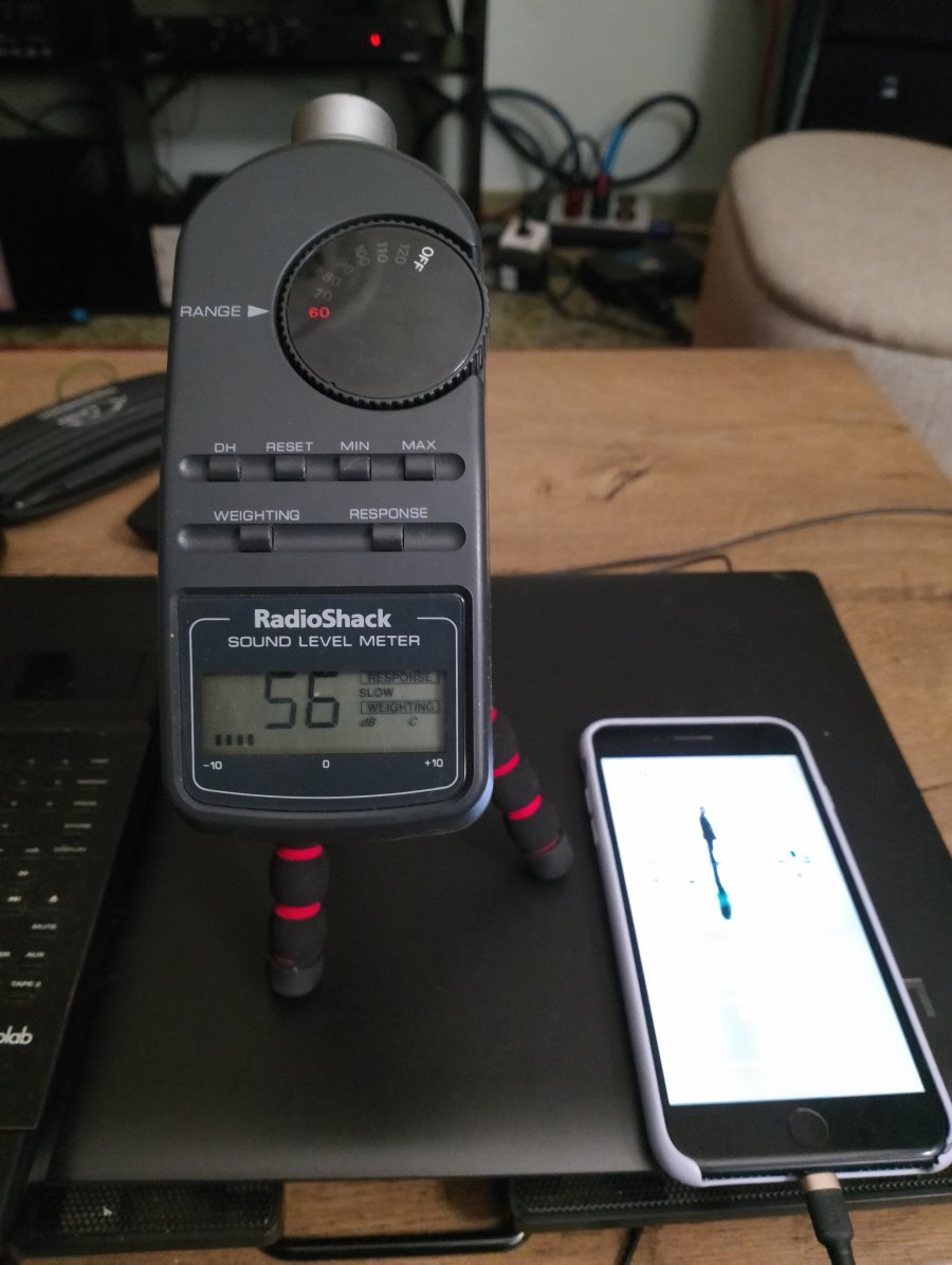

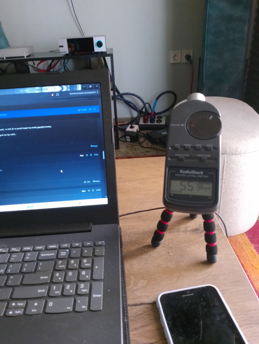

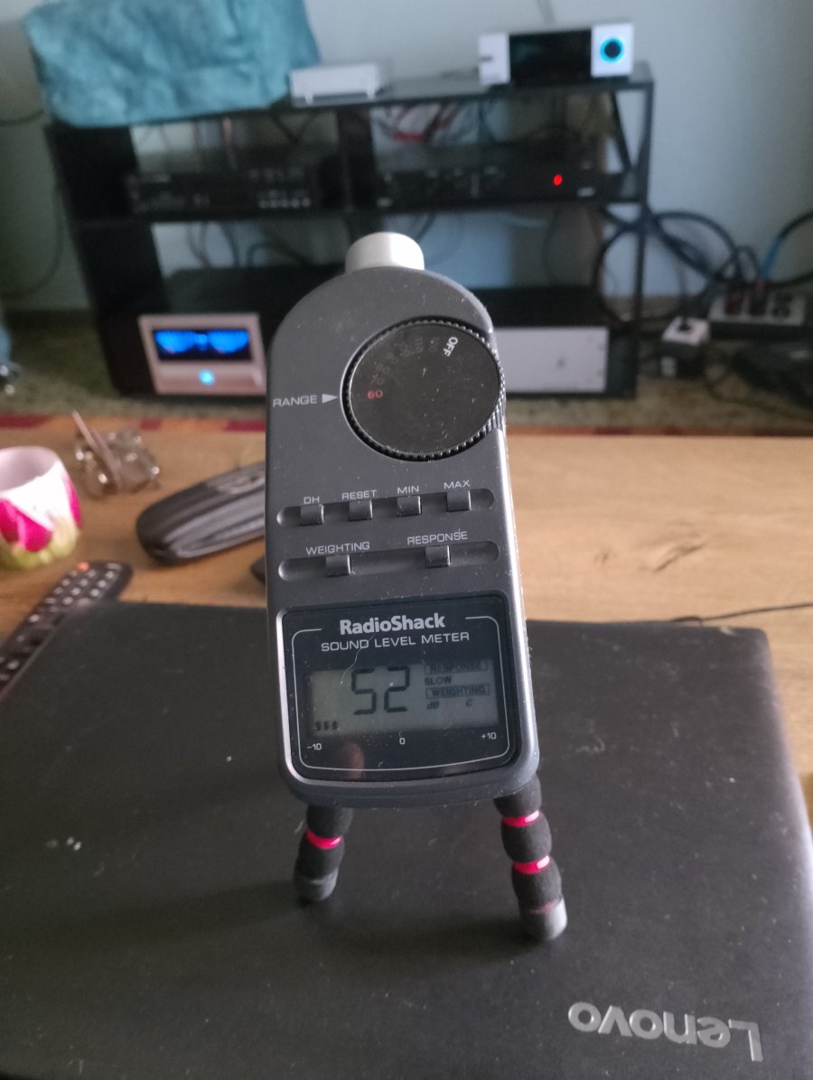

Τι θόρυβο ηρεμίας έχεις στο δωμάτιο ρε Βλαδίμηρε;
Την νύχτα παρά την μόνιμα λίγο ανοιχτή μπαλκονόπορτα για να βγαίνουν τα γατιά στο μπαλκόνι για την αμμολεκάνη , είναι κάτω από τα 50db εκτός και αν μπει το ψυγείο σε λειτουργία.
Την ημέρα είναι πολύ περισσότερο λόγω της κίνησης στην Αγίων Αναργύρων που είναι 2 τετράγωνα μακριά και της Εθνικής οδού της οποίας ο θόρυβος έρχεται με αντανάκλαση.
Κοίτα τι εννοώ
Δεξιά από το τραπέζι και το όργανο σε απόσταση 70-80cm είναι η λίγο ανοιχτή πόρτα για το μπαλκόνι..
Το λάπτοπ κάνει και αυτό λίγο θόρυβο και τον "τσιμπάει" το μικρόφωνο..
Για να κατέβω στα επίπεδα της νύχτας θα πρέπει να κλείσω την μπαλκονόπορτα και το λάπτοπ και να περιμένω το κομπρεσέρ του ψυγείου να σταματήσει..
Η παραπάνω με το ψυγείο ακόμα σε λειτουργία,
Οι παρακάτω όταν επιτέλους το ψυγείο σταμάτησε και έπαιξα λίγο με την θέση του οργάνου..
