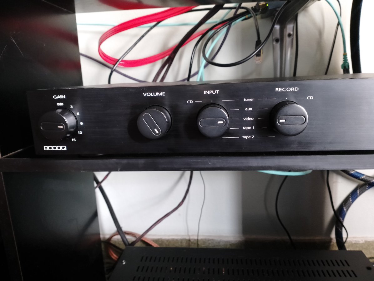

Ξέχασα να αναφέρω την καλύτερη "γενική καθαρότητα" που έχει τώρα, μια "διαύγεια" που για την εργοστασιακή κατάσταση ήταν όνειρο θερινής νυκτός...
Έκανα και ένα τεστ που δυστυχώς ξέχασα να κάνω όταν είχαμε με τον Γιώργο τον απείραχτο εδώ.. ελπίζω να το θυμηθώ στο σπίτι του..
Βλέπουμε στην φωτογραφία παρακάτω που είναι το gain (πάνω από το 50%) και που είναι η ένταση (στο 100%)
1ο τεστ ο θόρυβος σε κατάσταση ηρεμίας.. χωρίς σήμα δηλαδή..
Με το αφτί κολλημένο στο ηχειόπανο, ακούω στο tweeter & mid ένα πολύ απαλό "ςςςςςς" το οποίο μπορεί να είναι από τον προ, μπορεί όμως και από τον τελικό (το πιθανότερο θεωρώ), μπορεί και από τους δύο ..
Ενδιαφέρον θα έχει αν θα αλλάξει κάτι όταν και ο τελικός δεχτεί τις ανάλογες αλλαγές...
Φυσικά με σήμα η ένταση εκεί είναι απλά εξωφρενική και δεν την έχω δοκιμάσει...
2ο τεστ με τις ίδιες συνθήκες, το crosstalk..
Το Α6 είναι στην είσοδο CD και στις tuner & aux υπάρχει το "φαινόμενο" όταν το Α6 παίζει μουσική..
Δείγμα της χαμηλής κατηγορίας του ενισχυτή.
Φυσικά το ακούς μόνο με το αφτί λίγα εκατοστά από το πανί του ηχείου και στα ίδια μεγάφωνα.
Όταν η πηγή αλλάζει και πάει σε κάποια από τις επόμενες,
, το "φαινόμενο" εξαφανίζεται σαν το Α6 να μην παίζει μουσική..
Αν είχες προσέξει (είχατε όσοι διαβάζετε το νήμα), οι 3 πρώτες είσοδοι (cd, tuner, aux) αποτελούν ξεχωριστή ομάδα και στο πίσω πάνελ και στην πλακέτα, με τις υπόλοιπες να είναι πιο "μακριά"..
Ηχητική διαφορά μεταξύ των ομάδων δεν έχω εντοπίσει ποτέ...

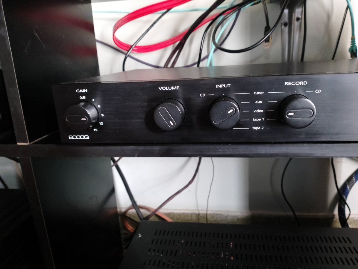

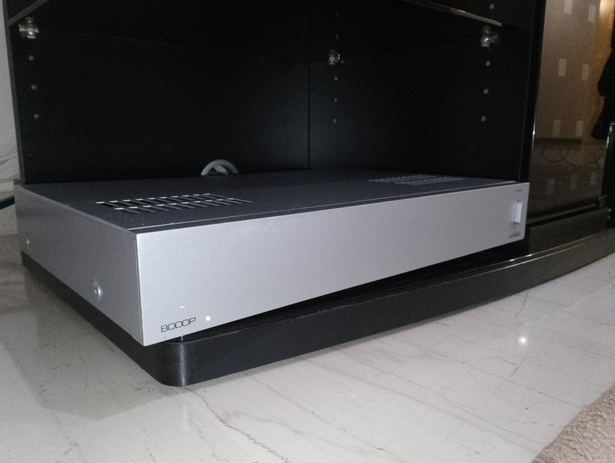

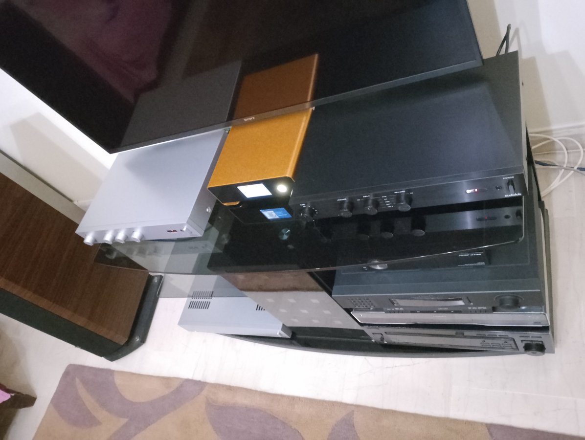

Ας βάλω και μερικές φωτογραφίες γιατί την προηγούμενη φορά που ήταν οι ενισχυτές παρέα το ξέχασα...
Ασημί vs μαύρη έκδοση..
Τις καλύτερες εντυπώσεις μου άφησε ο τελικός σου και θα ήθελα πολύ να τον ακούσω με τα ATC....

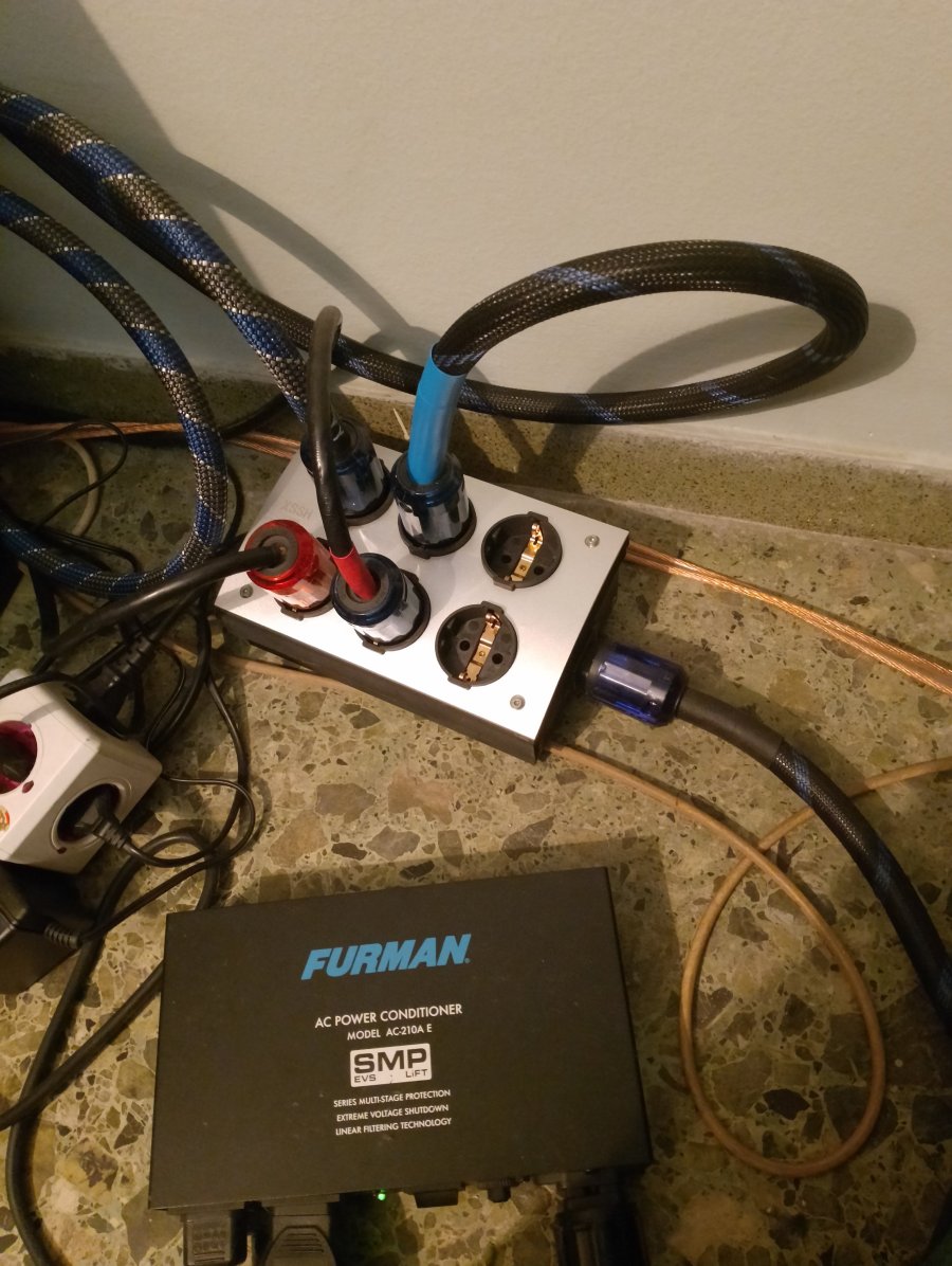

Ψάχτηκα τώρα νυχτιάτικα με το "ςςςς" και βρήκα την αιτία.
Καταρχήν νωρίτερα δεν έκανα τον κόπο να δω αν υπάρχει και στα 2 ηχεία..
Άκουγα μόνο το ένα που είναι πιο κοντά στον προενισχυτή.. το δεξί δηλαδή.
Το αριστερό κατά πάσα πιθανότητα όπως τώρα, ήταν απόλυτα ήσυχο.
Για να μην μακρηγορώ, το καλώδιο του δεξιού ηχείου είχε "σφηνώσει" ανάμεσα από το furman και το πολύπριζο.
Με τα σούρτα φέρτα στα καλώδια ρεύματος, με την ηλεκτρική σκούπα, με τα γατιά να "μ@λ@κίζονται" εκεί όλη την ώρα, τίποτα δεν μένει στην θέση του...
Όταν απομάκρυνα το καλώδιο από εκεί και καλού κακού το furman από το πολύπριζο, το "ςςςς" εξαφανίστηκε!
Τερμάτισα το gain, τερμάτισα το ποτ, άλλαξα όλες τις πηγές, νεκρική σιγή!
Για κάποιο περίεργο λόγο που δεν μπορώ να εξηγήσω, το crosstalk (που δεν έχει σχέση με τον τελικό και τα καλώδια που έχει πάνω του), μειώθηκε σε τέτοιο βαθμό που πάλι με ποτ και gain στο τέρμα πρέπει να κάνω τρομερή προσπάθεια να το ακούσω.
Σίγουρα πρέπει να τακτοποιήσω την σπαγγεταρία, αλλά είναι κάτι τρομερά δύσκολο, πόσο μάλλον όταν λείπει ένα πικάπ και ένα phono με εξωτερικό τροφοδοτικό.....
Τι θα γίνει όταν και αυτά μπουν στην θέση τους ;;;
Το καλώδιο που "τσίμπαγε" παρεμβολή το κόλλησα στον τοίχο και το πήγα έτσι μέχρι την μπόρνα του τελικού.
