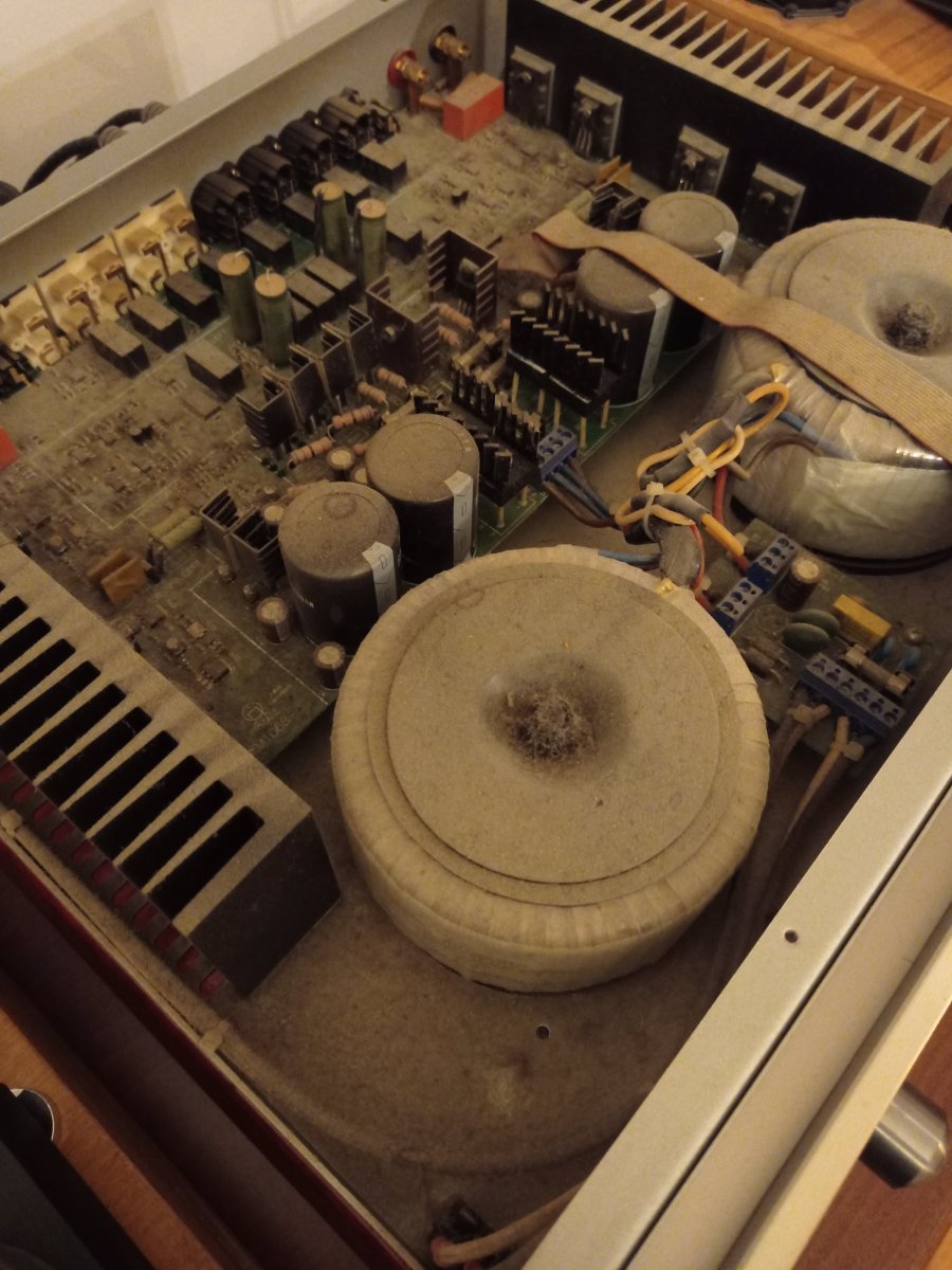

Θύμισε μου όταν πάω σπίτι να ανεβάσω φωτογραφία από το εσωτερικό του primare πριν τον καθαρισμό. (Τότε είχα άλλο σετ από γάτες).
Στην καλύτερη θα λιποθυμήσεις.
Reactions: vlad66
Δεν φταίνε τα γατιά γι΄αυτό να είσαι σίγουρος !
Φταίνε ρε, όλο τρίχες. Εγώ δεν έσπαγα πέτρες πάνω του. Είχε να ανοιχτεί 8 χρόνια, δεν περίμενα τέτοια κατάσταση. Ο τεχνικός που το άνοιξε πρέπει να φόρεσε μάσκα για πυρηνική καταστροφή λολ.
Φυσικά θα είχε και τρίχες, αλλά το μεγαλύτερο ποσοστό ήταν σκόνη με υγρασία που στερεοποίθηκε/ ξεράθηκε δηλαδή.

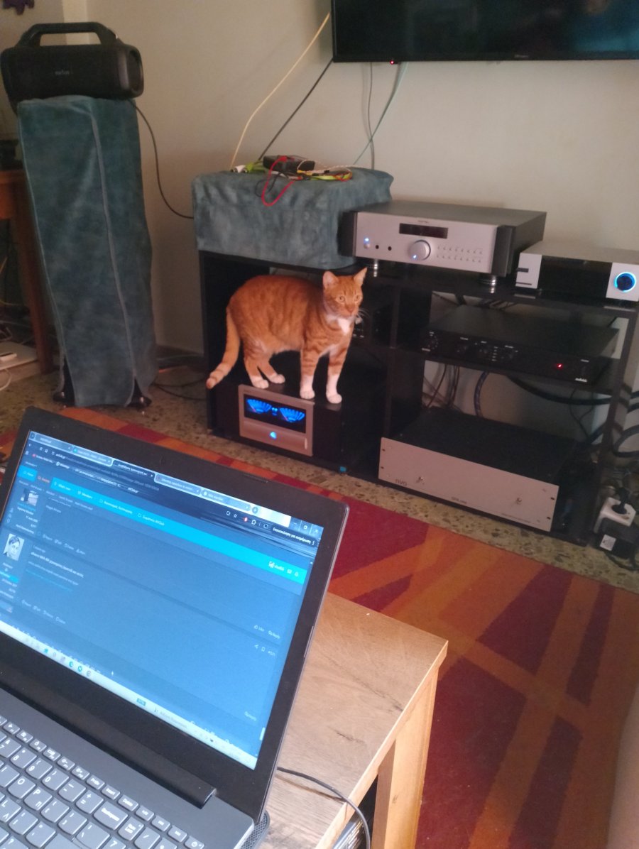

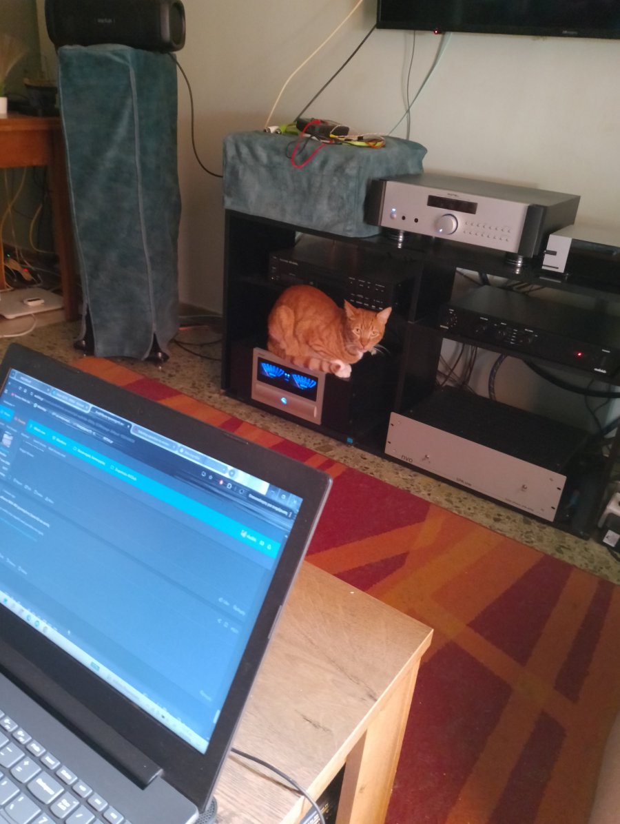

Έτσι ακριβώς μου έτυχαν 2 ενισχυτές 30-40 ετών.. και ο ένας (του μακαρίτη συμπέθερου) δεν είχε γάτες στο σπίτι.. ο άλλος δεν θυμάμαι.
Τον τελικό μου (που βλέπεις ότι είναι το κρεβάτι τους) τον ανοίγω κάθε λίγους μήνες και έχει ψιλολόγια μέσα γύρω από τον Μ/Σ.. στα κυκλώματα τίποτα γιατί είναι κάθετα και σκεπασμένα.
Οι ψύκτρες των τρανζίστορ ισχύος έχουν οπές πάνω κάτω και ότι πέφτει από πάνω, φεύγει από κάτω.
Περισσότερο φοβάμαι μην κατουρήσει κανένα πάνω του ή κάνει κανα εμετό παρά τις τρίχες.. ευτυχώς κάτι τέτοιο δεν έχει συμβεί μέχρι τώρα , αλλά κάποια στιγμή πρέπει να μπει ρακ από πάνω του σε τέτοιο ύψος που να μην χωράνε να ξαπλώσουν τα σκασμένα.
Μια φορά πήγα να κάνω μια "εξυπνάδα" με χαρτοκούτια που υποτίθεται θα τους εμπόδιζαν την πρόσβαση και έγινε τέτοιος πόλεμος που δεν μπορείς να φανταστείς.
εφόσον έχεις κατοικίδιο μπορείς να το σκεπάζεις όταν δεν τον λειτουργείς.
Στην δική μου περίπτωση (και μάλλον και του Σπύρου) πάνε στον ενισχυτή μόνο όταν είναι ζεστός.. δηλαδή αναμμένος.
Όταν είναι σβηστός δεν του δίνουν καμία σημασία.. την θερμότητα θέλουν όχι κάτι άλλο.
