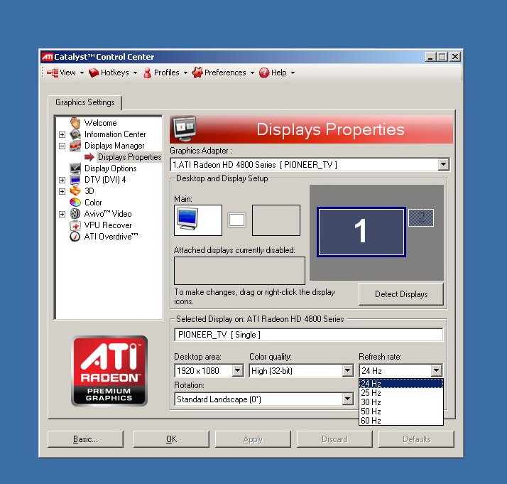

Βοήθεια!!! Με έχει τρελλάνει ο Catalyst της ΑΤΙ. Έχω φτιάξει 2 profiles, το ένα με ανάλυση 1360x768 στα 60Hz (η οποία είναι η native ανάλυση της plasma) για browsing κ.τ.λ. και το άλλο με 1920x1080 στα 23Hz για να βλέπω τα HD μου. Όταν αλλάζω profile μέσω των hotkeys (alt + 1) στα 1360x768 όλα καλά. Όταν όμως αλλάζω στα 1920x1080 πάλι μέσω των hotkeys (alt + 2) τα Hz αντί για 23 πάνε στα 25 και πρέπει να πάω στα properties της κάρτας από τα windows ή από τον catalyst και να τα επαναφέρω στα 23 με το χέρι. Ξέρει κανείς κάτι για τι θέμα;
Για τσέκαρε αν δεν το έχεις κάνει το all Catalyst Control Settings όταν σώζεις το προφίλ.

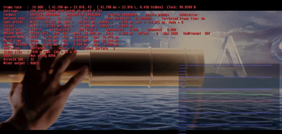

To HTPC μου είναι με 780G και είχα είδη MPC HC.
Στους catalyst 9.10 και 9.12 δεν μου έβγαζε επιλογή 23 Hz στην 37 LG 5000
Εγκατέστησα powerstrip, και προσπάθησα να κλειδώσω στα 23,976 . Κλειδώνει μια χαρά – ή έστω αυτή είναι η εντύπωση που μου δίνει το powerstrip.
Αλλά δεν είμαι σίγουρος ότι τα κατάφερα…
στο MPC HC -> Renderer Settings Display Stats μου δίνει:
Frame rate 23,976 σωστό
Refresh Rate 23,976 … (24 Hz)
Η πράσινη γραμμή είναι σχεδόν ευθεία με ελάχιστες παροδικές (μη περιοδικές) αποκλίσεις.
Σε κάνα δεκάλεπτο δοκιμών δε παρατήρησα προβλήματα… το βράδυ θα ξανα-τσεκάρω.
Ως τότε έχετε κάποια συμβουλή? Το παραπάνω 24 σημαίνει λάθος παραμετροποίησης ?
Μια χαρά σε βλέπω.
Αν είχες κλειδώσει στα 24Hz και έπαιζες υλικό 23.976, η μία από τις δύο γραμμές θα συνέκλεινε προς την άλλη μέχρι που όταν την ακουμπούσε θα έκανε ένα "σκαμπανέβασμα" και θα απομακρυνόταν. Αυτό θα επαναλαμβανόταν διαρκώς. Δοκίμασε να κλειδώσεις την κάρτα κανονικά στα 24Hz και παρατήρησέ το.
Τη στιγμή που έχεις δυο γραμμές σχεδόν ευθείες, είσαι μια χαρά.
Το 24Hz μάλλον είναι στρογγυλοποίηση (χάριν ευκολίας ανάγνωσης) που κάνει το διαγνωστικό.

Μια χαρά σε βλέπω.
Σωστός:grinning-smiley-043:grinning-smiley-043:grinning-smiley-043

Στείλε 23hz από την ATI.
Πήγαινε στο Desktop & Displays. Δεξί κλικ και configure.
HDTV support και πρόσθεσε το Add 1080p24 format to the Display Manager.
Μετά στις αναλύσεις θα δεις το 23hz (23,976hz).
Για τελειότερα αποτελέσματα εγκατέστησε το reclock.
Οπωσδήποτε στα 50hz βλέπεις λάθος...
Εγω οτι και να κανω 23Hz δεν βλεπω ρε παιδια σε 9.12 ατι
ομοίως κι εγώ φίλε kozadim...
Βάλε ενα video σε 23976 frame rate και δες τότε...Αυτο που εχεις στην φωτό ειναι 24...
Πάντως κι εγω με 9,12 στο catalyst μου λέει 24 αλλά το frame rate EINAI 23976..!!Και παίζει πανω κατω συνέχεια δεν ειναι "κολλημένο" στα 23976
Ακριβώς τα ίδια και με εμενα ισχύουν.
