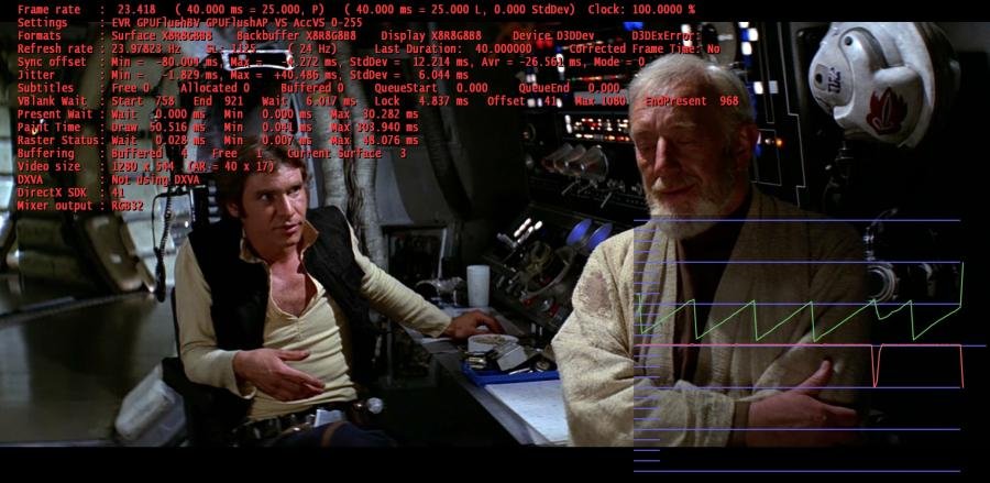

Εμένα γιατί η κόκκινη και παράσινη γραμμή ειναι σαν πριόνι??
Ati 9.12 Catalyst σε 5770 καρτα
Επιπλεον εσενα λεει:
Mixer output NV 12
Ενώ εμένα
Mixer Output:RGB 32
Έχω βάλει EVR ΠΑΡΟΛΟ που έχω Win XP Pro...!!!
Mixer output NV 12
Ενώ εμένα
Mixer Output:RGB 32
Καταρχάς ο ένας χρησιμοποιεί DXVA και ο άλλος όχι....για αυτό το NV12...
Για αυτο και το πριόνι, μάλλον.
