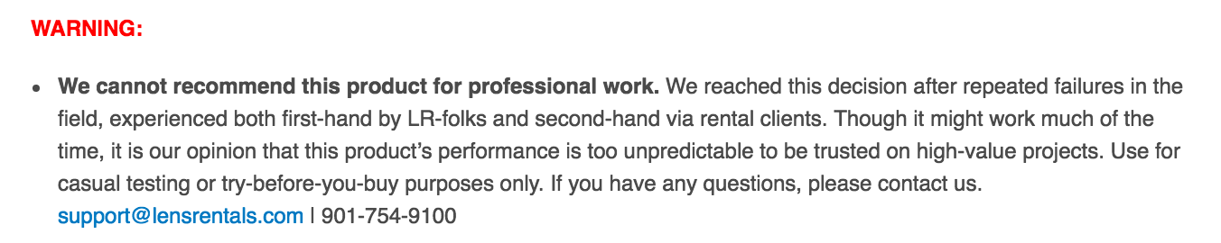

The Metabones adapters give a tempting promise of being able to use the larger Canon, Nikon, and Sony A- mount on smaller mounts like the micro 4/3 and Sony E-mount. Many times they work and provide aperture control and support image stabilization, but we have routine problems with these adapters that can be quite frustrating. The most common being a loss or lack of electronic connection between lens and camera, sometimes creating errors and freezing in the camera. The adapters also regularly have screws coming loose and other functional issues. We state a warning to customers on the individual product pages discouraging against relying on the adapter for the success of the shoot.
https://www.lensrentals.com/blog/2016/06/a-look-at-the-new-sigma-mc-11-lens-adapter/
Απάντηση: Metabones Speed Booster για Micro Four Thirds
Νομίζω ότι η συγκεκριμένη ανακοίνωση δεν λέει κάτι καινούριο... Για εμένα είναι απόλυτα λογικό αυτό που λέει. Αλοίμονο τώρα ένας αντάπτορας να λειτουργεί καλύτερα έναν φακό τρίτητς εταιρείας σε σχέση με ένα native φακό που μπορεί να φορέσει η κάμερα. Για αυτό και προσωπικά θεωρησα υπερβολικά τα λεφτά που ζητάει η metabones για τους δικούς της αντάπτορες, κι ας είναι υποτίθεται συμβατοί με κάποιους φακούς σε ηλςεκτρονικά μέρη, και προτίμησα κάποιον πολύ πιο φθηνό που θα μου κάνει την ίδια δουλειά αλλά manual. Έτσι δεν θα έχω απαιτήσεις ότι κόλλησε ή ότι δεν κάνει γρήγορο AF και τα σχετικά ;)
