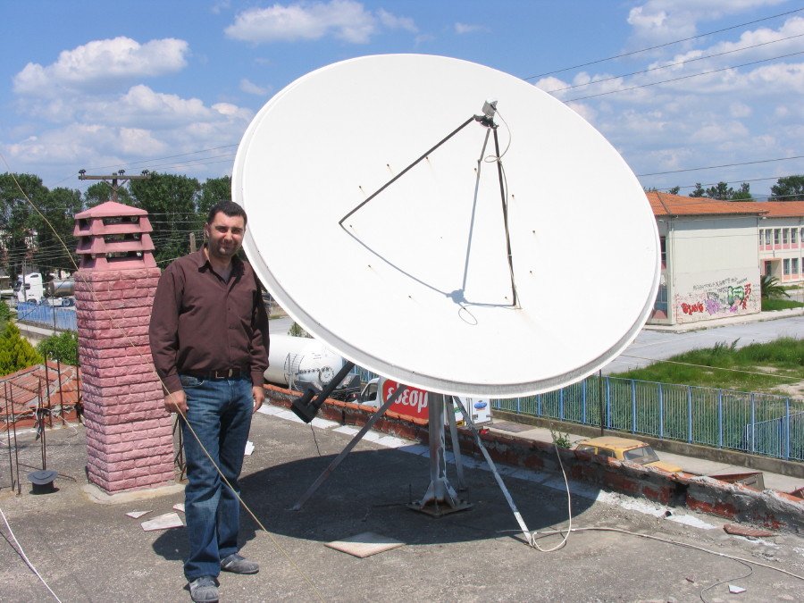

Ηταν μια διαφορετική Κυριακή η χθεσινή. Σε μία συναντηση που έγινε στην Ν. Χαλκηδόνα Θεσσαλονίκης και επεκτάθηκε στον Αγιο Αθανάσιο, απολαύσαμε τις δυνατότητες λήψης δύο παραβολικών κατόπτρων Aris, διαμέτρου 2.40 τόσο σε C όσο και σε KU Band. Οι τυχεροί ιδιοκτήτες Γαβριήλ (gabkon) και Γιώργος υποδέχτηκαν τον γράφοντα και τον Φίλιππο ( Voreios) από νωρίς το πρωί (περίπου 10:30) και η συνέχεια ήταν συναρπαστική.
Το σύστημα του Γιώργου αποτελείται από το παραβολικό κάτοπτρο Aris διαμέτρου 2.40μ. με το ειδικό lnb «Infosat» λήψης C και Ku Band και ενσωματωμένο διακόπτη Diseqc 2X1, actuator Superjack 36” με Positioner το V-Box της Moteck. Ο δέκτης των δοκιμών ήταν ο combo DSN 7300. Το παραπάνω σύστημα καλύπτει το εκπληκτικό τόξο από τις 100.5 Ε μέχρι τις 43 W.
H χρήση του παραπάνω lnb πρόσφερε καλή λήψη στην μπάντα C, αλλά παρουσίασε σημαντικές απώλειες στην KU, οπότε το ενδιαφέρον επικεντρώθηκε στην λήψη της πρώτης.
Απολαύσαμε εξωτικά ασιατικά κανάλια από τον δορυφόρο AsiaSat στις 100.5 Ε και ερευνήθηκε βήμα-βήμα όλο το τόξο καταλήγοντας στην λήψη της ERT World στις 40.5 W
Το κάτοπτρο είναι καλά συντονισμένο και ο κάτοχος του απολαμβάνει και την τελευταία σταγόνα πληροφορίας που μπορεί να του προσφέρει.
Οι δοκιμές συνεχίστηκαν στο σύστημα του Γαβριήλ, το οποίο είναι προσανατολισμένο για την λήψη της KU Band. Οι δέκτες εδώ ήταν ο Combo της YUMATU και ο πολύς Dreambox 7020s. Να σημειωθεί ότι ο Γαβριήλ διαθέτει και ένα ..βοηθητικό Mabo offset 1.80 για λήψη μπάντας C με αυτοσχέδιο ανακλαστήρα παραπλεύρως τοποθετημένο.
Την ώρα της δοκιμής απουσίαζε οποιοδήποτε ίχνος σήματος από τον υπερόπτη Astra 2D και φυσικά διαπιστώθηκε το ανέφικτο της λήψης του Eutelsat W4 στις 36 μοίρες.
Και για τα δύο πιάτα υπήρχαν διαθέσιμα τα φτερά επέκτασης, τα οποία θα τοποθετηθούν προσεχώς.
Γαβριήλ και Γιώργο ευχαριστούμε για την υπέροχη εμπειρία και κυρίως για την φιλοξενία!

Ετσι σκοπεύονται οι 100,5 Ε, δηλαδή ο Asiasat!
attachment.php

Οταν προστεθούν τα φτερά επέκτασης στο Aris, μεταβάλλεται σε θηρίο διαμέτρου 3.10 και προκαλεί δέος..
attachment.php
Συγνώμη ....αλλά όταν φυσάει τι γίνεται με αυτό το θηρίο????
Πόσο αντέχει??
Εγω το εχω απο το 1998 παιδια μια χαρα ειναι και με τα φτερα και χωριs αντεχει μια χαρα!
εμενα γιατί μου φαίνεται σαν ένα φυσιολογικό πιάτο αυτό???
όταν παλεύω με 5M και 3.7m πως να μόου κάνει εντύπωση !!
Αχ, πόσο σας ζηλεύω, πόσο σας ζηλεύω!!! Μπράβο!!! :award:
Re: Απάντηση: Αποστολή στον Ari(s)
Σαφως μπροστα σ' αυτα δειχνουν μικρες οι Famaval ομως αν λαβουμε υποψην μας οτι στην Μακεδονια η πλειοψηφια των σημερινων μεγεθων κυμαινεται απο 60εκ-1.20μ ενα 2.40μ/3.10μ και ειδικα η ληψη της C με τετοιο τρομερο τοξο αξιζει και με το παραπανω τα συγχαρητηρια μας. Δε λεω εντυπωσιακο να βγαζεις π.χ. Astra 2D/3A/Thor 5 στην Κρητη, αυτα ομως ολοι τα κινυγανε, το να ψαχνει ομως αλλος για 40.5W/34.5W/78.5E/93.5Ε/100.5E/105.5E το συνανταμε πολυ σπανια.
