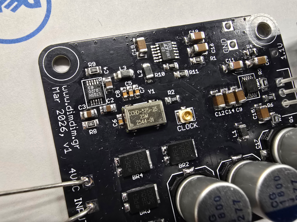

Να ρωτήσω . Το clock πόσα ppm είναι ; Τι τύπου ; πχ tcxo , Ocxo κλπ;
