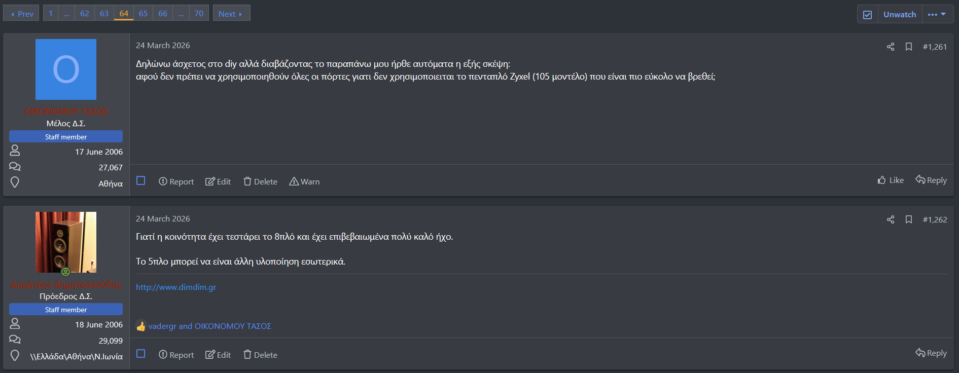

Αν τελικά η χρήση ειναι για 1 πόρτα όλη κι όλη, γιατί δεν χρησιμοποιείτε το πενταπλο zyxel αντί για το οχταπλό;
Καθε συσκευή που συνδέεις κλέβει λίγο από την ποιότητα ήχου. Άρα για κάθε συσκευή που δεν συνδέεις κερδίζεις λίγο. Ξανά άρα, γιατί να κερδίσουμε 3 όταν μπορούμε να κερδίσουμε 6;
