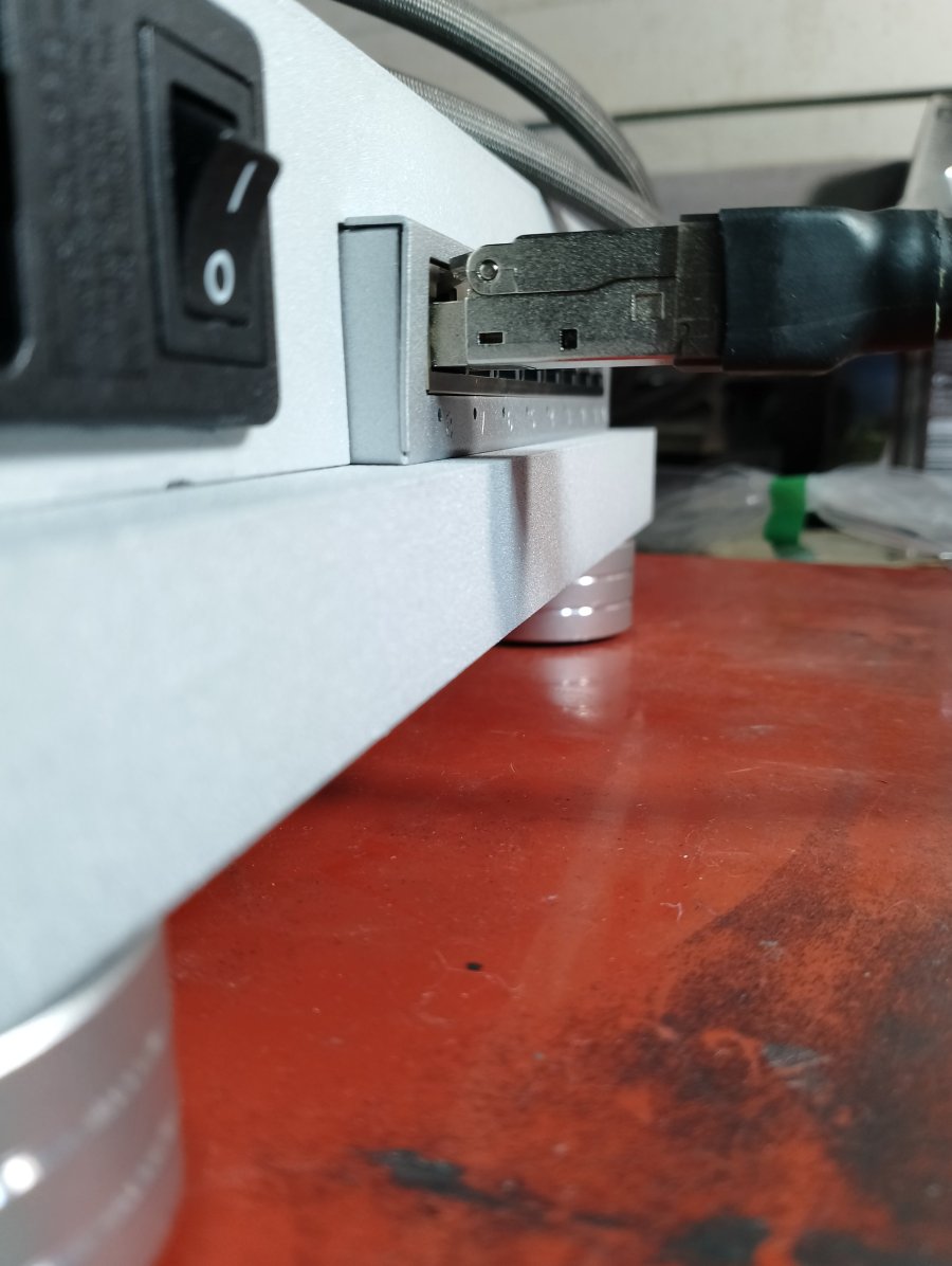

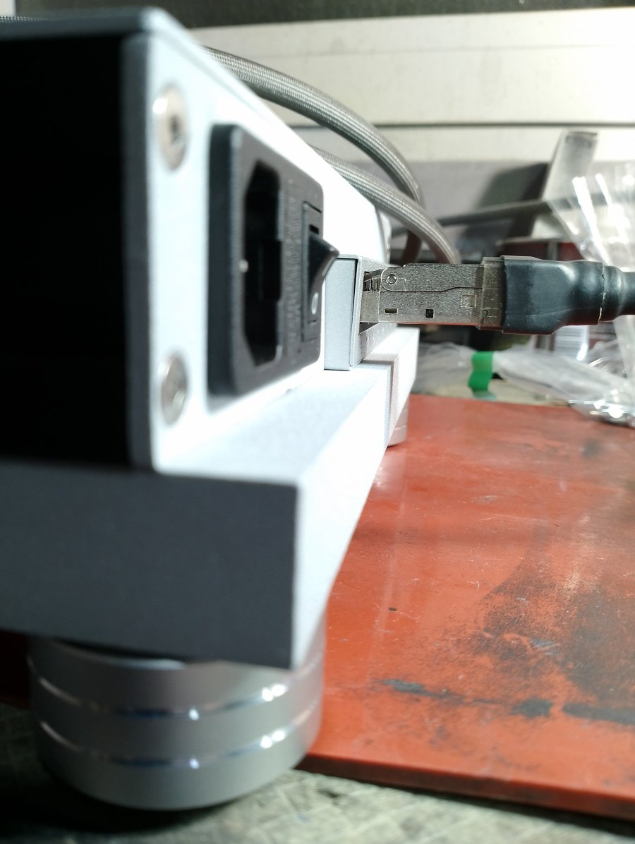

Για καλύτερο αισθητικό αποτέλεσμα imho προτείνω το πίσω μέρος της βάσης να έρθει "πρόσωπο" με το πίσω μέρος του σασί ώστε να περισσεύει μόνο το κομμάτι με τις ethernet εισόδους. Και η πρόσοψη να καλύπτει καi την βάση. Σαφώς και είναι μόνο πρόταση καθώς τον τελευταίο λόγο έχει ο Vlad.
Ήταν κάτι που μελέτησα πολύ πριν καταλήξω εκεί.

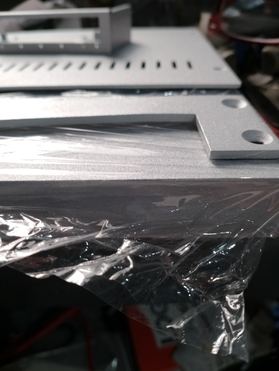

Το πίσω πάνελ έπρεπε να κοπεί με αυτόν τον τρόπο,
, για να μπορέσει το σασί του Zyxel να μπει "συρταρωτά" και να "κοντράρει" στο πάνελ για μέγιστη σταθερότητα.

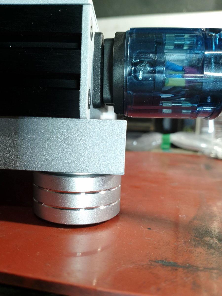

Θα μπορούσε η παχιά βάση να έρθει πρόσωπο με το σασί του Zyxel, αλλά έτσι θα έμεναν "στον αέρα" βαριά βύσματα τύπου telegartner, wireworld κλπ, ταλαιπωρώντας τα σημεία επαφής του Zyxel.
Τώρα και αυτά τα βαριά βύσματα -που γίνονται ακόμα πιο βαριά με χοντρά και θωρακισμένα καλώδια - , ακουμπάνε στο "πλατύσκαλο" και δεν ταλαιπωρούν τα θηλυκά του Zyxel που κακά τα ψέματα δεν σχεδιάστηκε για τέτοιου τύπου βύσματα.
Μια ατσαλιά, ένα μικρό καταλάθος χτύπημα θα μπορούσε να καταστρέψει ή να αφήσει κουσούρι στο θηλυκό αν το βαρύ βύσμα ήταν στον αέρα με μόνη στήριξη αυτή του σασί του Zyxel...
Έχουμε και 2ο ανάλογο πλεονέκτημα στο iec του ρεύματος..
Τα βαριά audiophile iec στηρίζονται λίγο καλύτερα και δεν κουνιούνται με "μπόσικα" όπως στις συσκευές που το inlet είναι πρόσωπο με το σασί..
Μπορει η "στήριξη" των καλωδίων στο πισω μερος που εξέχει να επηρεαζει θετικά.
Ποτέ δεν ξερεις.
Αισθητικά δεν με χαλάει πάντως.

Η αρχική ιδέα της πατούρας που εξέχει ήταν αυτή.. να προστατευτεί το βαρύ βύσμα.
Αλλά ξέχασα να ασχοληθώ περαιτέρω γιατί η πατούρα στο 1ο αυτό δείγμα έπεσε κοντή κατά 1-2 χιλιοστά μετά την επεξεργασία της.
Κανονικά θέλει μια προσθήκη σε ύψος για να φτάσει το βύσμα σε σημείο επαφής ή σχεδόν επαφής.
Είχα σκεφτεί ένα όμορφο ακρυλικό πηχάκι (διαφανές πλέξιγκλας πχ) , το οποίο δεν θα χρειάζεται καν να είναι σταθερό.
Θα το δω κάποια στιγμή αργότερα..
Στο iec δεν θέλει κάτι, είτε έτσι όπως είναι είτε 1-2 χιλιοστά μακρύτερο.
Το grip είναι εξαιρετικό και εγκατέλειψα το αρχικό πλάνο για ξεχωριστό inlet και διακόπτη αφού αυτό είναι πιο μαζεμένο, πιο όμορφο και αφήνει περισσότερο χώρο/απόσταση από τα LAN.
Ο venar άνοιξε τα αφτιά του εσωτερικά και είναι βράχος τώρα όταν βγάζεις το καλώδιο.. φυσικά είδα το "κόλπο" και το "κράτησα"...

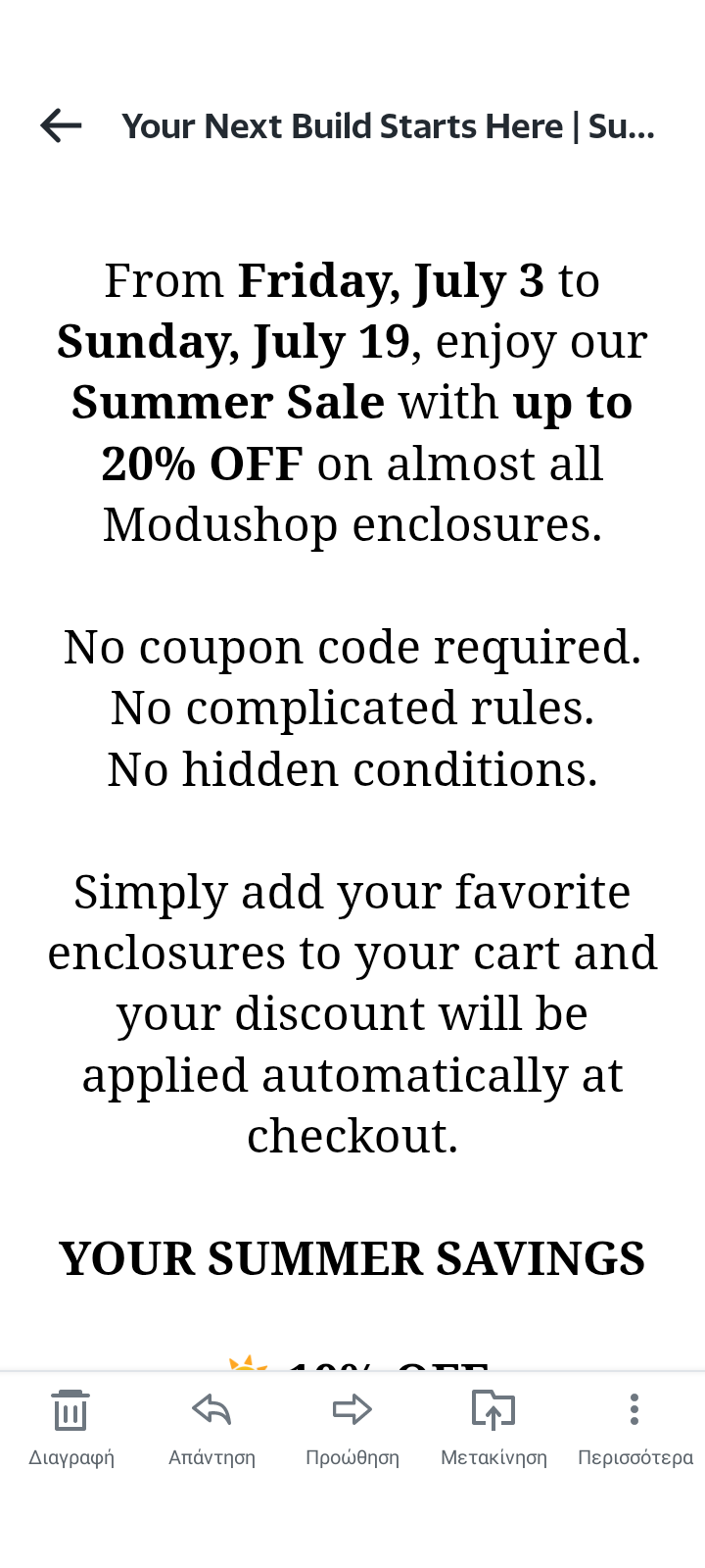

Ο Ιταλός κάνει καλοκαιρινές εκπτώσεις.
Φαντάζομαι ότι δεν αφορά μόνο πελάτες στους οποίους στέλνουν email όπως σε μένα...
Αν κάποιος δεν έχει καταλάβει περί τίνος πρόκειται, είναι τα κουτιά των diy κατασκευών μας.
EDIT
Το email μου ήρθε μόλις χτες, ενώ η έκπτωση τρέχει από τις 3/7
