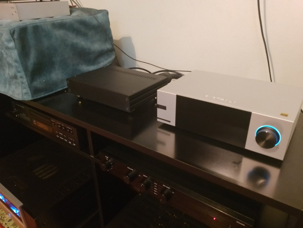

Στις φωτό που είδα, ακριβώς δίπλα από το tascam έχει τοποθετηθεί το ντεσιμπελομετρο.
Με βάση τα παραπάνω....λες να????
Επεκτείνοντας τις "άρρωστες" σκέψεις μου,μπας και με αυτό βρίσκουμε αν ο χώρος μας είναι τίγκα στις παρεμβολές???
  • Wow
Reactions: petronik and vlad66
To ντεσιμπελόμετρο δεν θα έπρεπε να εκπέμπει κάτι.
Θα το δοκιμάσουμε σήμερα στον Βλαδίμηρο πάλι.
Με το ντεσιμπελόμετρο δίπλα του και χωρίς.
