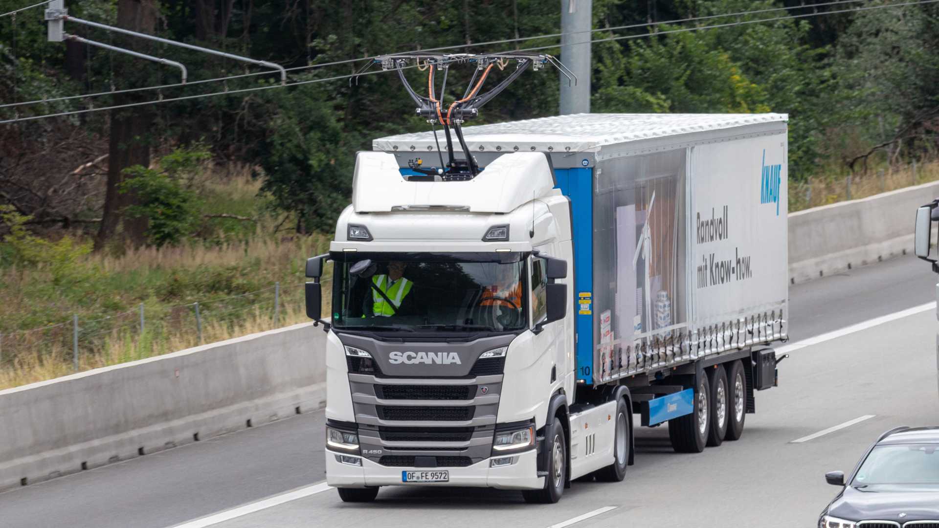

Προσωπικά με το να τα κάνεις τρόλεϊ χάνεις την ελευθερία κίνησης. Πιο πρακτικό αλλά με επίσης τεράστιο κόστος να φορτίζεις επαγωγικά (ασύρματα) από το οδόστρωμα, αλλιώς πήγαινε με τρένο στην τελική.
