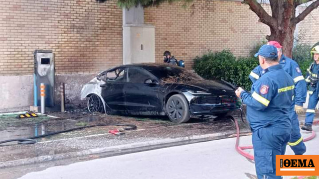

Καλά δε θα είναι και η πρώτη φορά που βλέπουμε φλαμπέ αυτοκίνητα στην Αθήνα. Βέβαια το 3 οχήματα και 9 πυροσβέστες για την έκταση της φωτιάς που βλέπουμε στη φωτό το λες και λίγο ανησυχητικό, εκτός κι αν κινητοποιήθηκαν προληπτικά.
