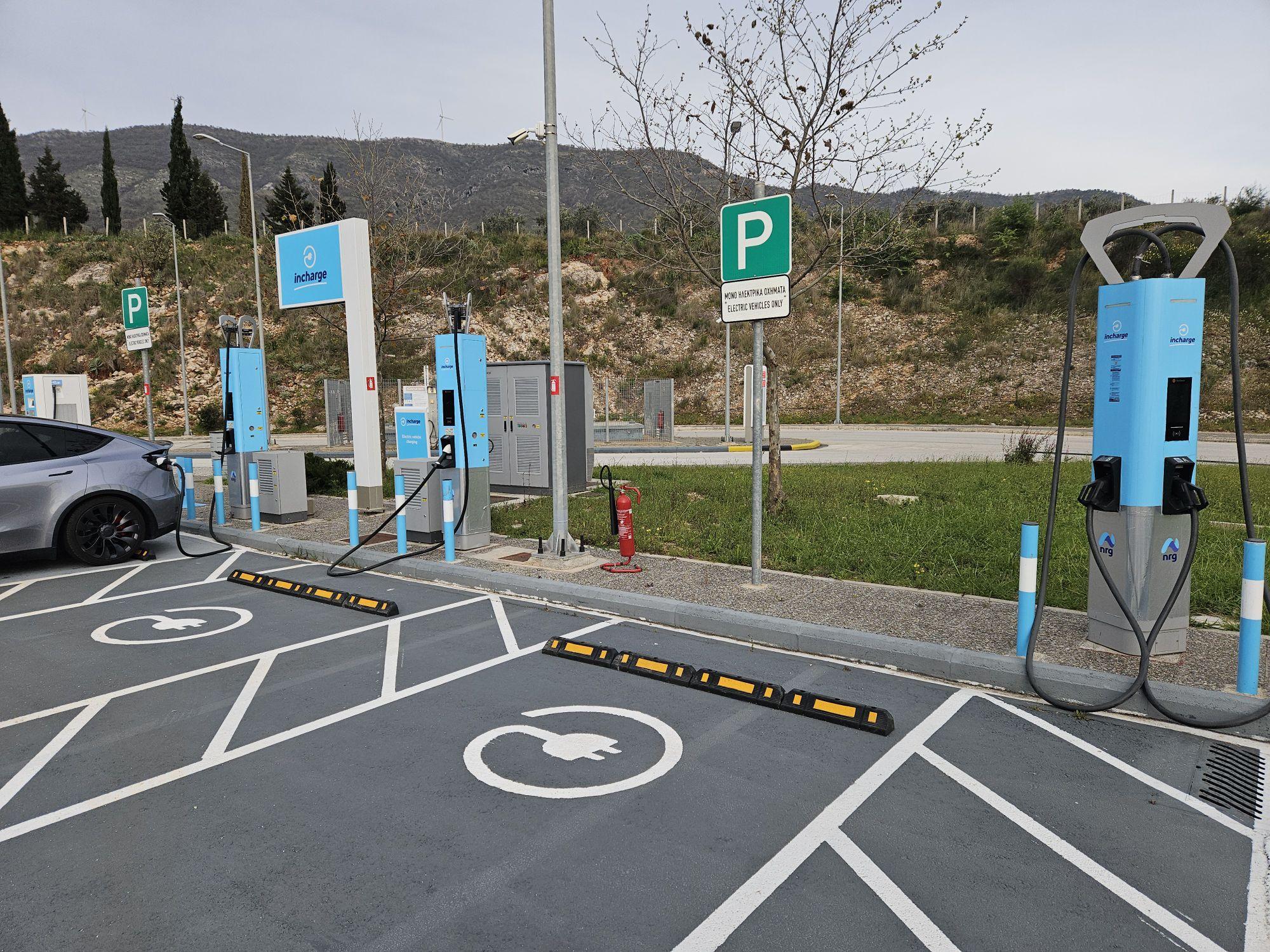

Πολύ ενδιαφέρουσα η συζήτηση μια και σε λίγες ημέρες θα φύγουμε οικογενειακώς για Κέρκυρα με ηλεκτρικό (όχι Tesla) ονομαστικής εμβέλειας 420 km (60,4kw battery).
Έχοντας κάνει ένα σχεδιασμό της διαδρομής, κάνω 2 στάσεις. Η μία στον Ψαθοπυργο για 47 λεπτά (για καφεδάκι) και μια στην Πρέβεζα για 39 λεπτά (για μεσημεριανό φαγητό) και φτάνω Ηγουμενίτσα με 40% όπως πρέπει.
Είναι το πρώτο μου μεγάλο ταξίδι και μια έννοια την έχω.
Κανένα tip? Απο τους πιο έμπειρους;

η ιονια οδος εχει παντου φορτιστες οποτε δεν την φοβασαι. Φροντισε μονο να φτασεις με μαξ 40% διοτι οντως ελεγχουν φετος. Μεχρι και περισυ το καλοκαιρι δεν ελεγχαν το ηγουμενιτσα - κερκυρα.
Reactions: Σεραφείμ
Αρα από Αθήνα να πάω πρώτη στάση Ψαθοπυργο ή κάπου νωρίτερα. Η επόμενη θέλω να είναι Πρέβεζα.
Επισης, ποια rfid προτείνεις να βγάλω;
προσωπικα θα προτεινα να φορτισεις νωριτερα απο ψαθοπυργο. Το abrp λεει οτι θα φτασεις ψαθοπυργο με 20%, το οποιο σημαινει οτι θα εισαι οριακα να συνεχισεις αν βρεις τον εναν φορτιστη κατειλημμένο εκει. Θελεις να σταματησεις στην πρεβεζα για να φας εκει απο οτι καταλαβαινω. Το μερος ειναι φουλ τουριστικο το οποιο θα με ψιλοαγχωνε. Σκεψου μηπως σταματησεις για κανα 10' εδω
ωστε αν δεν βρεις να φορτισεις βολικα στην πρεβεζα, μετα να φτασεις με ανεση στην αρτα, να φορτισεις εκει και να συνεχισεις προς ηγουμενιτσα. Αν θελεις να πας παραλιακα, τοτε θα πρεπει οπωσδηποτε να φορτισεις πρεβεζα, διοτι παραλιακα απο πρεβεζα μεχρι ηγουμενιτσα δεν υπαρχει κανενας dc. Επισης προσωπικα θα φοβομουν το δρομο αυτο για κινηση.

ΟΛΕΣ! σορρυ, ξερω οτι δεν ειναι η απαντηση που εψαχνες, αλλα οσο πιο πολλες τοσο καλυτερα. Εγω εχω ελπε, chargespot και incharge/energy. Τσαμπα ειναι ετσι και αλλιως, οποτε δεν χανεις κατι.
