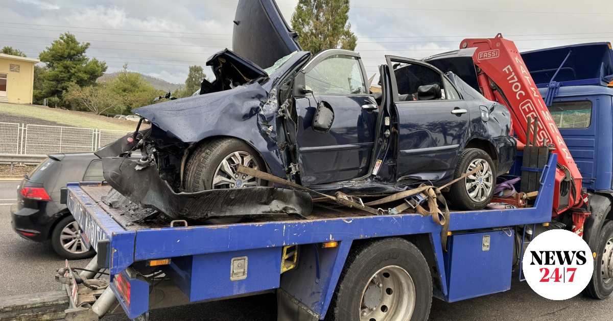

Άλλο ένα θανάσιμο τροχαίο σε μετωπικά διόδια. Πότε επιτέλους θα καταργηθούν; Αυτό το χάλι μόνο στη χώρα μας υπάρχει. Στους κλειστούς αυτοκινητόδρομους πρέπει να καταγράφεσαι στην είσοδο και να χρεώνεσαι στην έξοδο.
Τα διόδια που κολλάνε; Ανεξάρτητα με το αν πρέπει/χρειάζεται/whatever να υπάρχουν στους δρόμους κλπ το άρθρο λέει το ένα όχημα έχασε τον έλεγχο και μπήκε στο αντίθετο ρεύμα. Υπάρχει άλλο άρθρο που αναφέρει διόδια και την εμπλοκή τους;
Reactions: chocbhed and Larry
Στον παράδρομο, στο ύψος των διοδίων.
Όχι στα διόδια.
Με βροχή, πήγαινε ο μακάκας με τα 1000 στον παράδρομο και σκότωσε τον άνθρωπο που ερχόταν από την άλλη.
Δεν έβρισκε σε καμιά κολώνα τουλάχιστον να μην πάρει τον άλλον τον άνθρωπο στο λαιμό του;
