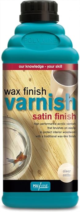

Κυριακο, υπερβολη τα 10 χερια σε καλα επεξεργασμενο ξυλο (σαν γυαλι) max 3 χερια! Μετα το περνας 1 χερι καθε 1 ή 2 χρονια για συντηρηση. Εαν βραχει το κοντακι, βλεπεις τις σταγονες να τρεχουν δεν στεκεται τιποτα, βεβαια μετα θελει ενα πολυ καλο σκουπισμα απο την υγρασια.
Προσοχη το μπουκαλι να το αποθηκευσετε με το καπακι μπρος τα κατω!
Ρίξτε μια ματιά και σ´αυτό. Δεν γυαλίζει όπως ένα βερνίκι, είναι κυρίως για ματ επιφάνειες.
Το δοκίμασα και δίνει πολύ ωραίο αποτέλεσμα.
