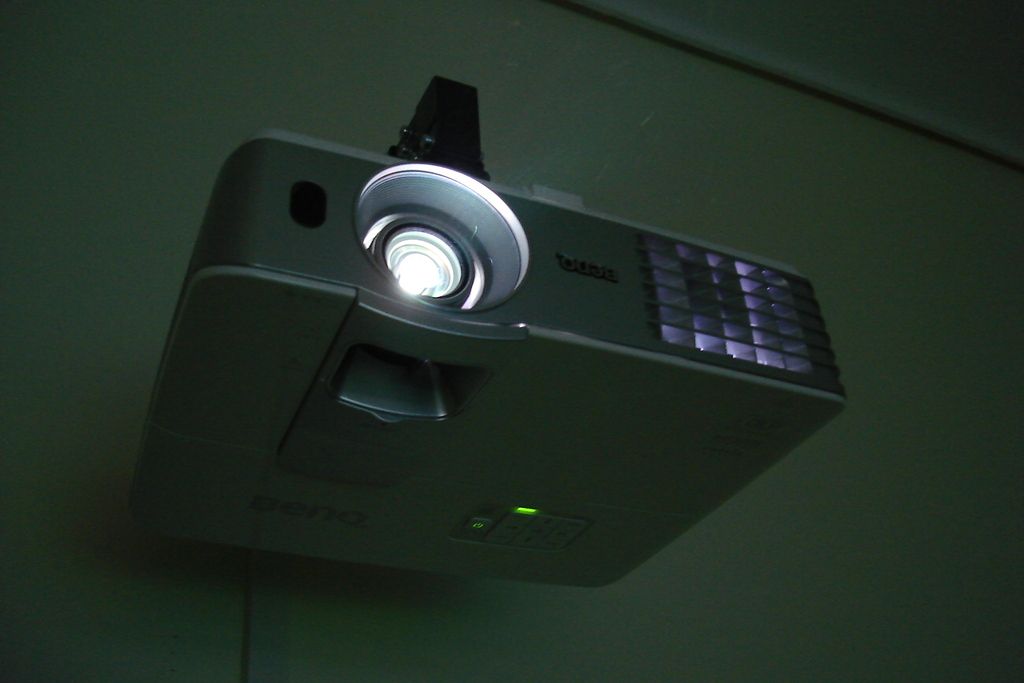

Γιαννη ελπιζω να μην παιδευτικες οπως εμεις τις προαλλες.......βεβαια φροντισα και εγω καλα με τη βαση που πηρα....Επρεπε να μου πεις να σου στειλω τον σπαγγο,δεν θα το χρειαστω ξανα...lens shift rules!!!

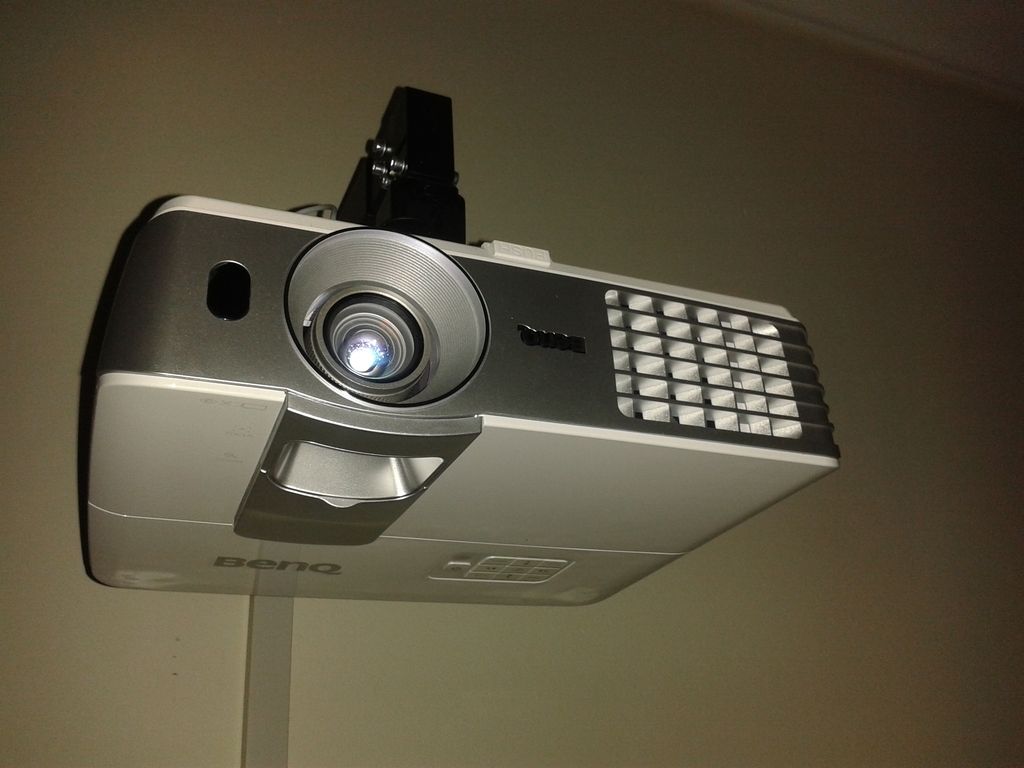

Εχω μια ερώτηση για το lens shift, πριν καμμια εβδομαδα πηρα τον προβολεα και τον μαθαίνο. πηγα προσπάθησω να το γυρίσω στην θέσω αντίθετα με τους δείκτες του ρολογιού και είχε μια αντίσταση, ενω από την άλλη μερια η εικόνα ανεβαίνει και η βιδα γυρνα. Αυτό τι σημαίνει οτι είχε έρθει με τελείως κάτω να δειχνει η εικόνα ? γυαλια 3d που μπορούμε να βρουμε φτηνα ? είχα από μια τηλεοραση toshiba αλλα τα δοκιμασα και δεν φαινεται να δουλευουν
Προφανώς, το lens shift έτυχε να είναι ρυθμισμένο στο ένα τέρμα του, οπότε ήταν δυνατή η μετακίνηση μόνο προς την άλλη πλευρά.
