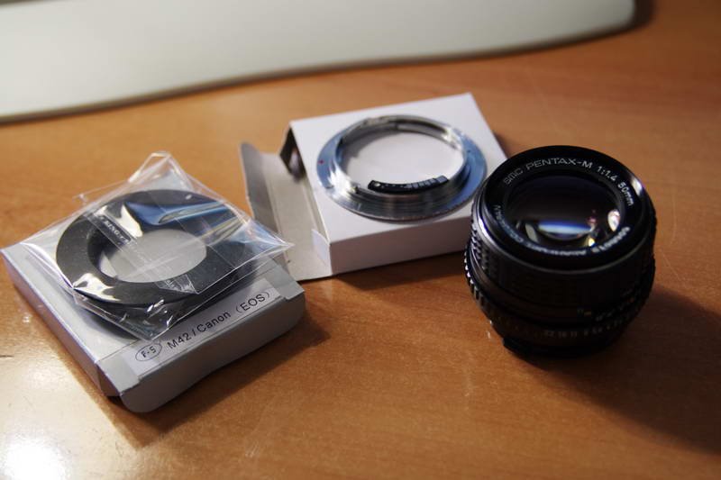

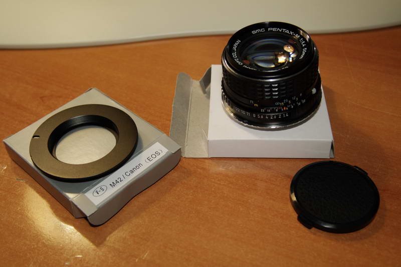

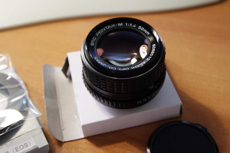

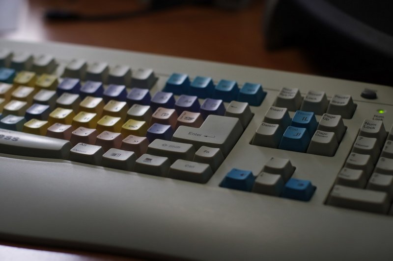

Χτες παρελαβα και το νεο μου φακο Pentax smc 50mm f1.4 μαζι με τους 2 ανταπτορες για Canon ...
Hρθαν πολυ γρηγορα και ο φακος ειναι σε πολυ καλη κατασταση.
Για τα λεφτα του (60 ευρω) ειναι "κελεπουρι".
Ο ανταπτορας εφαρμοζει ευκολα αν και εχει λιγο "μποσικα".
Εχει και τσιπακι focus , που σημαινει οτι σε Canon Dslr (εχω την 30D) μπορει να σε βοηθησει να κανεις ευκολα focus.
Φυσικα στην HV20 ολα ειναι manual...
Σε λιγο θα βαλω και μερικα δειγματα σε σχεση με τον Canon 50mm f1.8.

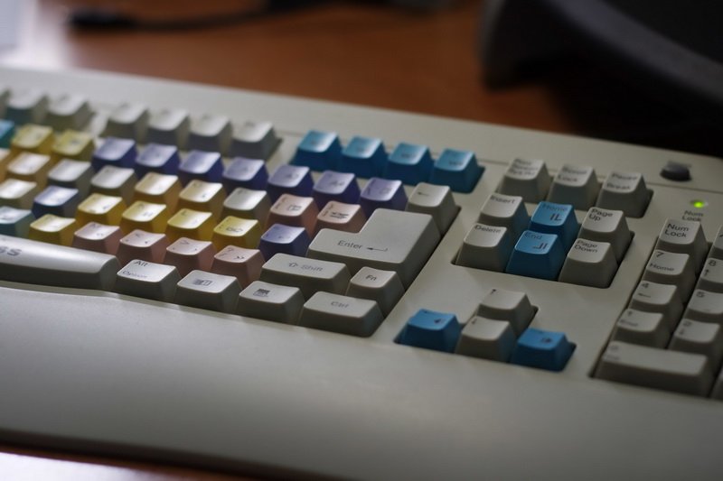

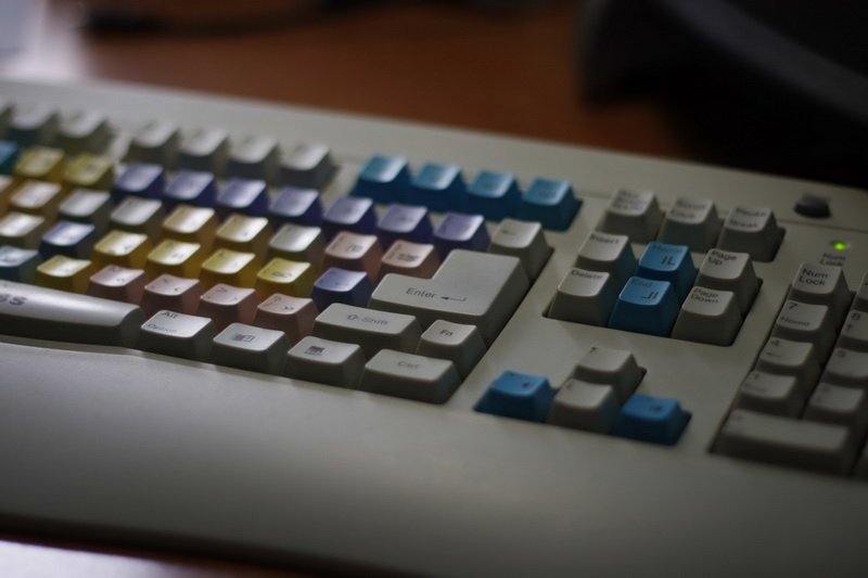

Απο τον Canon 50mm f1.8
IMG_1944_resize.jpg διαφραγμα 1.8
IMG_1945_resize.jpg διαφραγμα 2
IMG_1947_resize.jpg διαφραγμα 2.8
Να πω οτι οι εικονες ειναι απο την Canon 30D σε manual mode και τριποδα.
Aπ οτι βλεπουμε , ο Pentax λιγο πιο sharp ... σωστο κελεπουρι για τα λεφτα του.
Ισως αργοτερα να βαλω και μερικες εικονες απο την HV20
Nαι στο 2.0 που τσεκαρα ο pentax ειναι πιο sharp και ελαφρως πιο σκοτεινος. Αλλα για την τιμη, οντως κελεπουρι. Καλοριζικος.

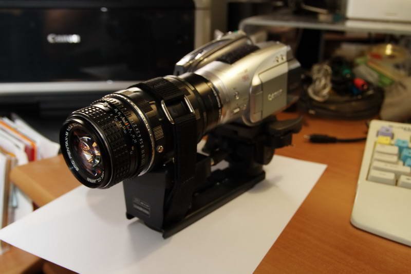

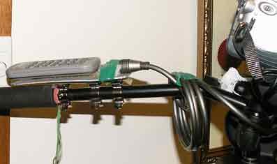

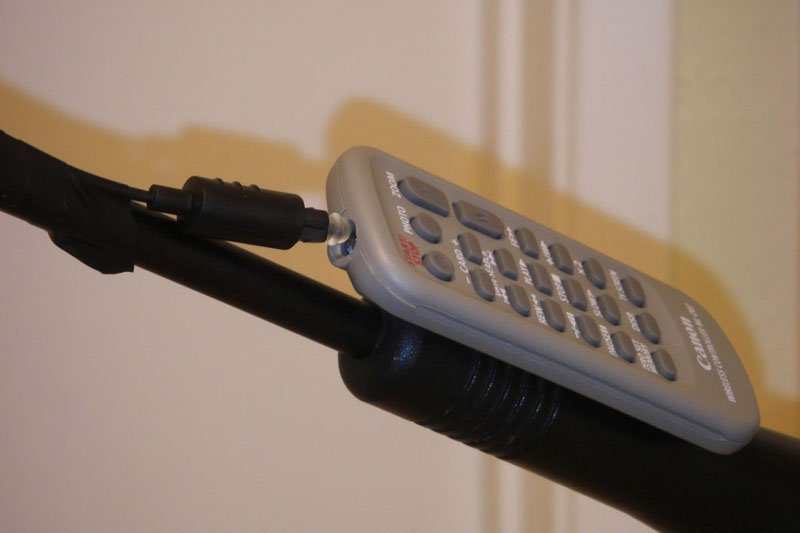

Οσον αφορα το τηλεκοντρολ, παρε ενα καλωδιο οπτικης ινας και το ενα ακρο κολησε το μπροστα στο δεκτη της καμερας και το αλλο στην ακρη του τηλεκοντρολ (που ειναι κολημενο καπου στο τριποdο)!!!
Δες εδω...
Δες εδω...

cinema mode , ούτε για πλάκα.... την πάτησα μια φορά κατά λάθος, δεν την ξαναπατάω και ειθελημένα μάλιστα. Κάνει την εικόνα πολύ soft , χάνει αυτή την ευκρίνεια που σε κάνει να λες ότι πράγματι βλέπεις HD εικόνα.
Οσο για την πατέντα με το τηλεκοντρόλ απλά :SFGSFGSF: :aktion033::worshippy:
