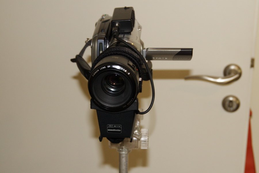

Οσον αφορα τους φακους Canon Ef, που δεν εχουν δαχτυλιδι διαφραγματος, τελικα βρηκα τροπο να αλλαζω το διαφραμα (για χρηση στη βιντεοκαμερα μου Canon HV20).
Aπλα τον βαζεις σε μια reflex DSLR, και αλλαζεις εκει το διαφραγμα, τραβας μια φωτογραφια με μεγαλη εκθεση και τον βγαζεις ενω τραβαει.
Το διαφραγμα παραμενει ως εχει.
Αυτο χρησιμευει αν θελεις πιο sharp αποτελεσμα και εχεις καλο φως φυσικα.

Α-πα-πα-πα....:eek: Θα σου έλεγα να αποφύγεις εντελώς τέτοιους φακούς!
Πάρε ένα φουλ-manual zoom φακό (έστω μεταχειρισμένο) για να αποφύγεις τις μαζοχιστικές και χρονοβόρες πάσες και να μπορείς να αλλάζεις το διάφραγμα κατά τη διάρκεια της λήψης. Θα σου δώσει και καλύτερη ευκρίνεια στα άκρα και πιο ευρεία γωνία!
Υ.Γ Ισως γνωρίζεις ότι υπάρχει και προσαρμογέας follow-focus για φωτογραφικούς φακούς για ακριβέστατο και έυκολο νετάρισμα... είχε φτιαχτεί μάλλον για τη Red από τρίτη εταιρία.
To προβλημα ειναι οτι δεν υπαρχουν canon ef lenses με full manual control.

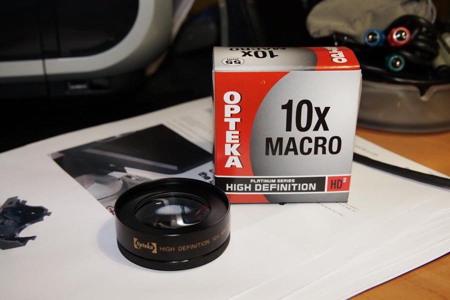

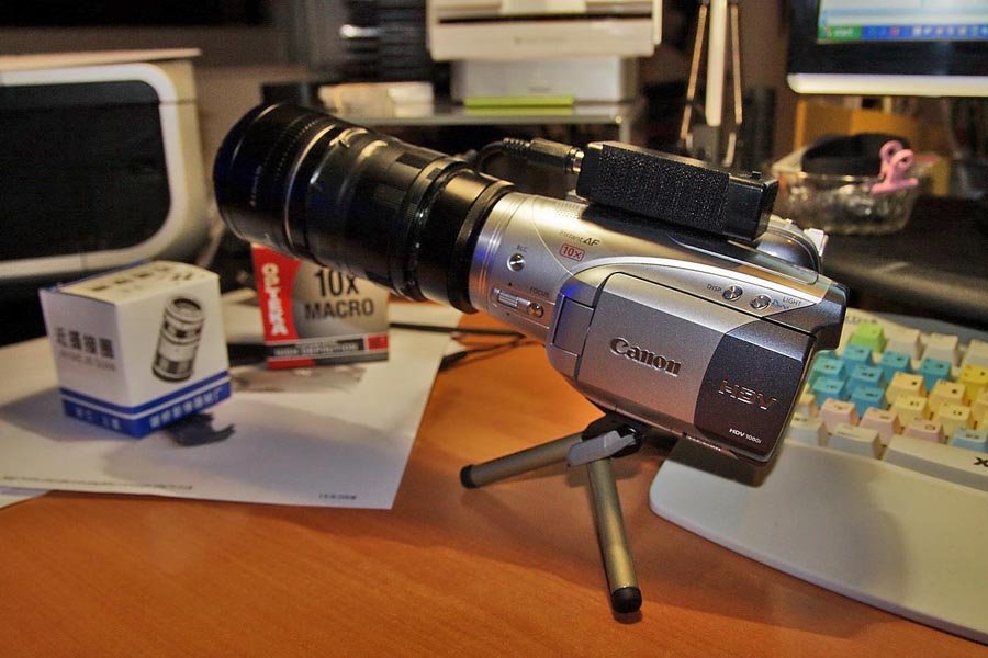

Μολις παρελαβα και τον διορθωτικο φακο-συμπληρωμα του 35mm adapter, τον macro-achromat 10x Opteka.
Διορθωνει το colour aberration - purple fringin kai δινει λιγο καλυτερο sharpness στα ακρα της εικονας.

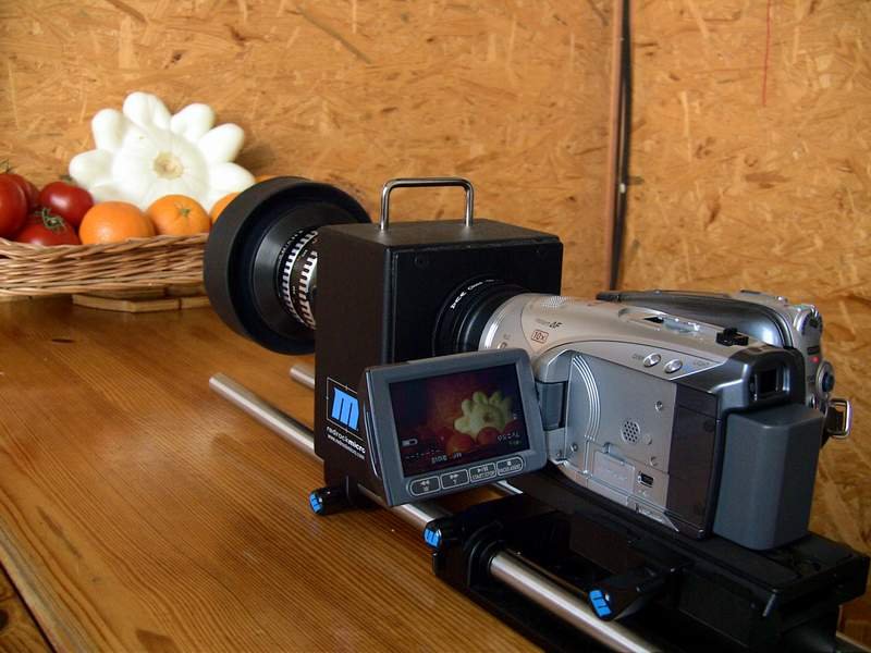

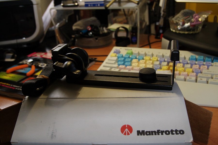

Aυτη ειναι η καμερα τωρα... περιμενω αυριο και το συστημα στηριξης του φακου, γιατι με τοσο βαρος τα πλαστικα threads της Canon hv20 τα χουν παιξει.
