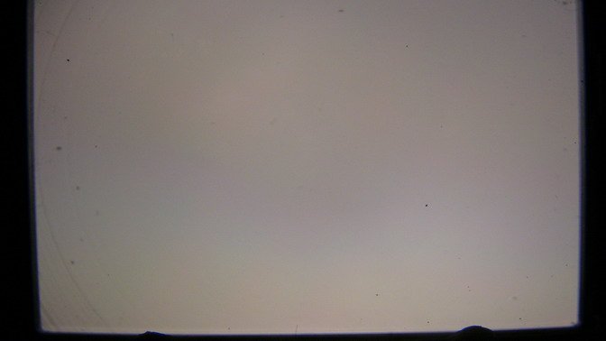

Tα κυριοτερα προβληματα ομως ειναι η υπεραιευσθητη οθονη εστιασης (canon Ee-A) , γεμιζει με το παραμικρο σκονη, αμυχες και περιεργα στιγματα.
Το συγκεκριμενο προβληματα μειωνεται με το ενσωματωμενο vibrator , αλλα δεν λυνεται παντελως.

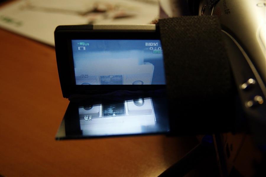

Aντιστροφη στο μονιτορ γινεται ειτε με επεμβαση στο εσωτερικο της καμερας οπως εδω... http://www.hv20.com/showthread.php?t=429
, ειτε με εξωτερικη προσθηκη στο μονιτορ πρισματος οπως αυτο ...
http://www.youtube.com/watch?v=nyVOHGT559E
ειτε με ενα απλο καθρεφτακι οπως εκανα εγω...

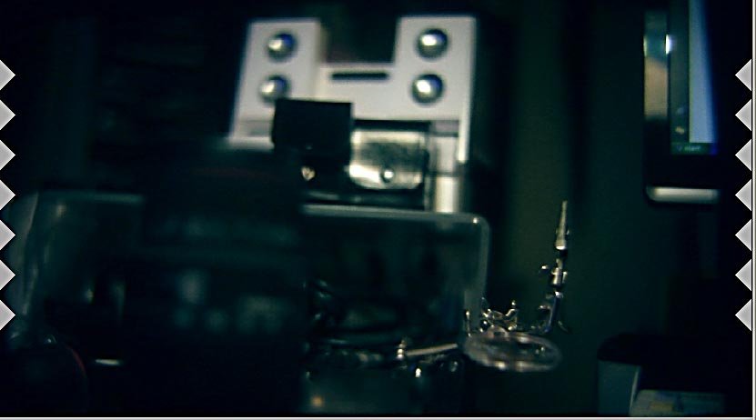

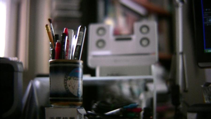

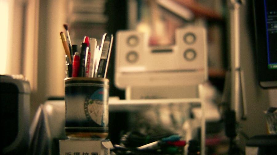

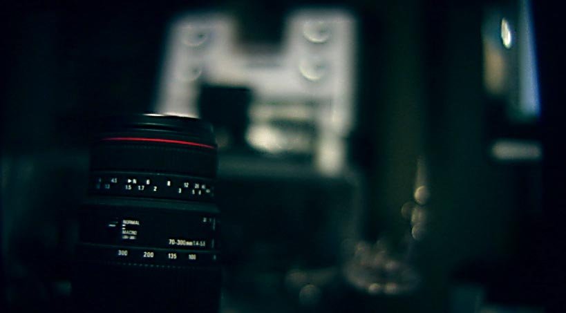

Να κι αλλο ενα μικρο δειγμα ...
Υπερβολι δεν το βρισκω, αν εννοεις το μικρο βαθος πεδιου, γιατι αυτος ακριβως ειναι ο σκοπος του.

Στο μικρο κουτακι που βλεπετε , ειναι η μπαταρια για το vibration συστημα που υπαρχει μεσα στον ανταπτορα, για μειωση της σκονης και τψων κηλιδων-στιγματων που εμφανιζονται πανω στην ενσωματωμενη οθονη εστιασης.
Χωρις αυτο, η τελικη εικονα ειναι γεματη απο στιγματα (οπως σε μια reflex που εχει γεμισει σκονη ο αισθητηρας της).

Η σκονη που μαζευται στην οθονη εστιασης και τα σημαδια που γινονται σε αυτην (εγω ηδη κατεστρεψα τη πρωτη οθονη), το οτι ο φακος της canon ΔΕΝ ειναι σωστα κεντραρισμενος με το cmos sensor, και το οτι τα βλεπεις - και τα γραφεις - αναποδα.
Το τελευταιο λυνεται αν κρατας αναποδα την καμερα , γραφεται σωστα στη κασετα, αλλα παλι τα βλεπεις αναποδα στο μονιτορ.
Υπαρχει λυση, αλλα πρεπει να επεμβεις στα ηλεκτρονικα της καμερας.
Η πιο ευκολη και φτηνη λυση (οχι πολυ πρακτικη) ειναι ενας μικρος καθρεφτης μπροστα απο το lcd.
Οσον αφορα τη σκονη και τα στιγματα, η λυση ειναι το Vibrator Που βλεπεις πιο πανω.
