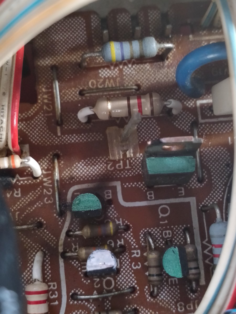

Το πολύμετρο έγραφε 0 και απρόσεκτα πήγα να τσεκάρω το κροκοδειλάκι...
Γυμνό αυτό ακούμπησε στο σώμα του διπλανού τρανζίστορ και ο καπνός με φλόγα πήγαν σύννεφο....
Να ξεκινήσω το ξήλωμα ;;;;

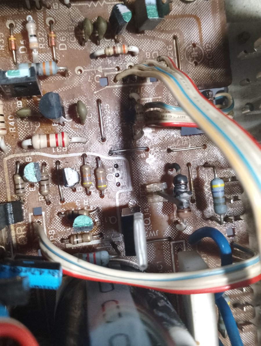

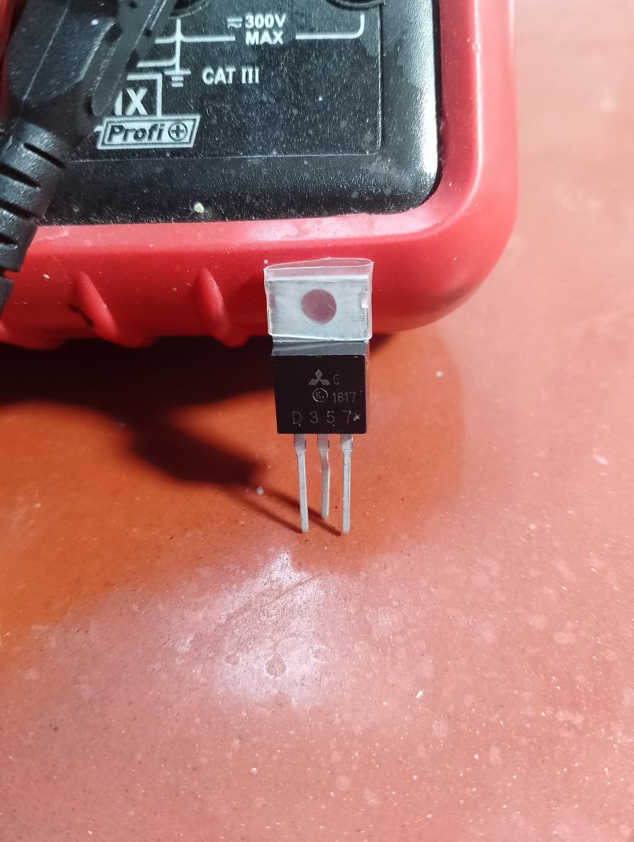

Το D357 μας χαιρέτησε...
Το πράσινο χρώμα σημαίνει ότι είχε γλιτώσει στην τότε μεγάλη ζημιά .
Από αντιστάσεις δεν βλέπω κάτι κακό..
Δεν φαίνεται να έχει αρπάξει κάποια..
Αλλάζω το τρανζίστορ που κάηκε και ακούω γνώμες στο πως να προχωρήσω..
Τσεκάρω κάτι άλλο ή τον βάζω ξανά στην πρίζα ;;;
Αν μου είχε κόψει να του περάσω ένα θ/σ ....
Μπορεί να είσαι τυχερός και να "έφυγε" μόνο το συγκεκριμένο τρανσίστορ.

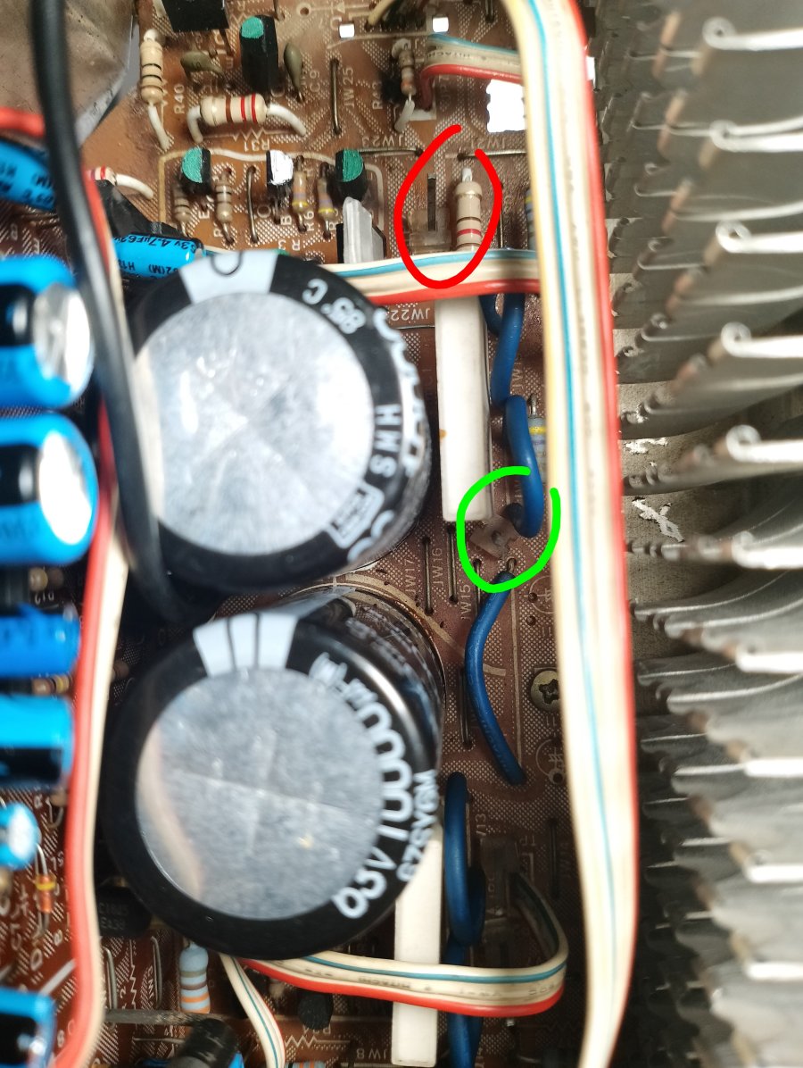

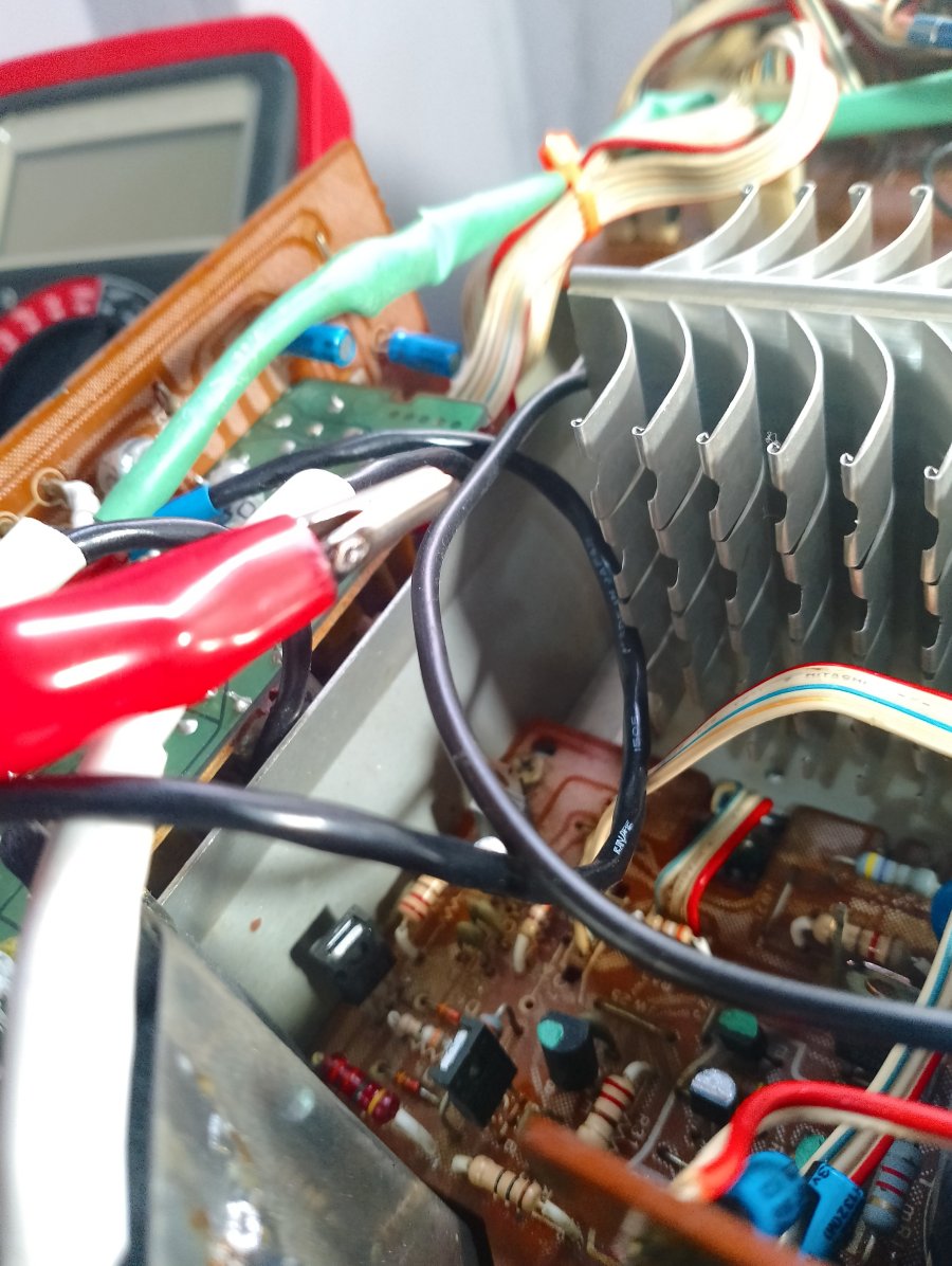

Αν είχα βάλει το κροκοδειλάκι στο άλλο έλασμα δεν θα είχε γίνει τίποτα.. δεν έχει κάτι εκεί για να γίνει βραχυκύκλωμα :
Το έλασμα με τον κόκκινο κύκλο έκανε "τζιζ"
Το άλλο στον πράσινο κύκλο έχει γύρω του μόνο την βατική και μονωμένα καλώδια..

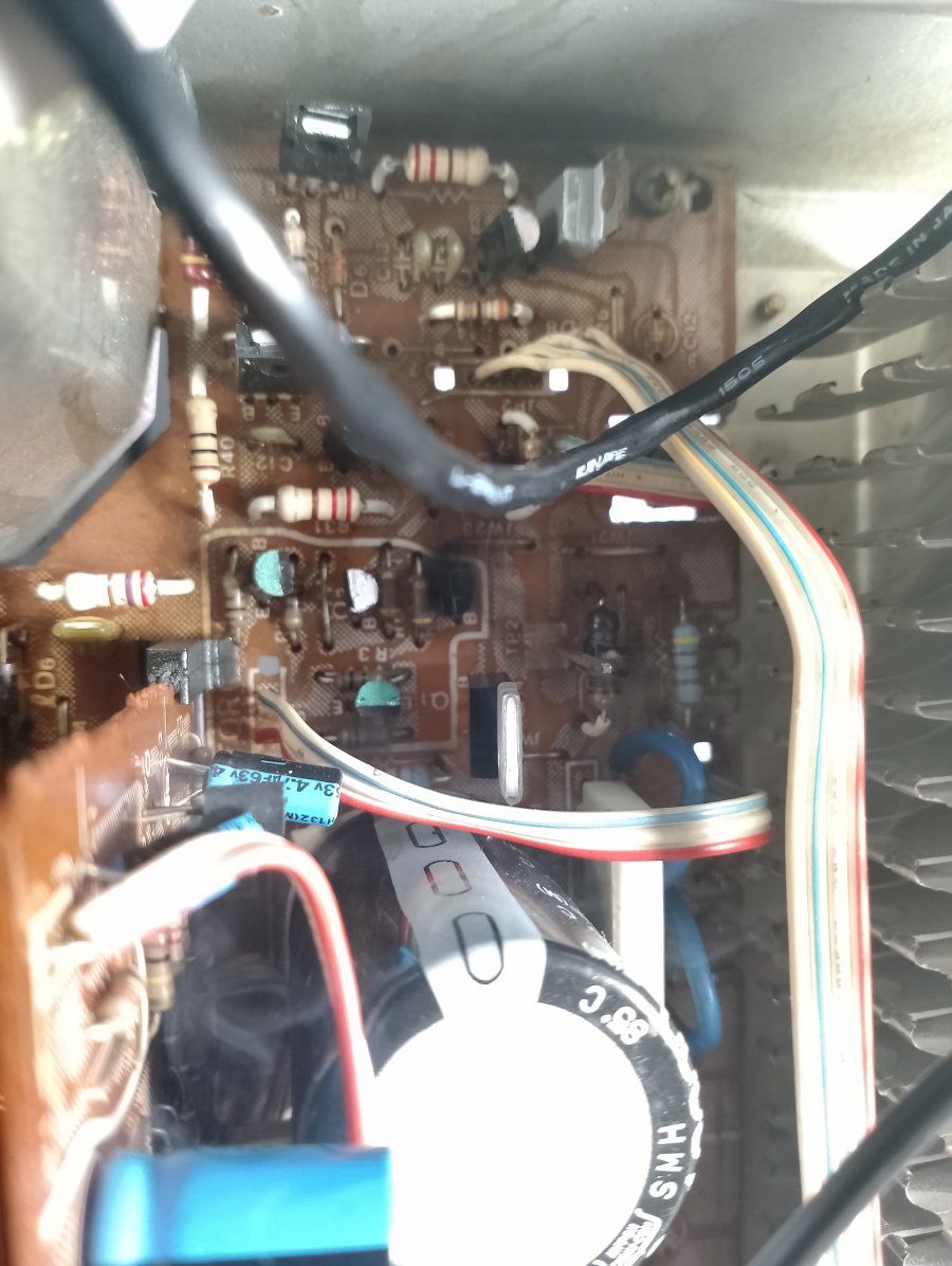

Μάλλον ακούμπησε το TP 2 με το συλλέκτη του Q1.
Πιστεύω πως πρέπει να ελεγχθούν όλα τα τρανζίστορ της περιοχής (κύκλωμα προστασίας)
διότι βλέπω μαυρίλα στο Q1 (αν βλέπω καλά) και σε κάποιας αντιστάσεις.

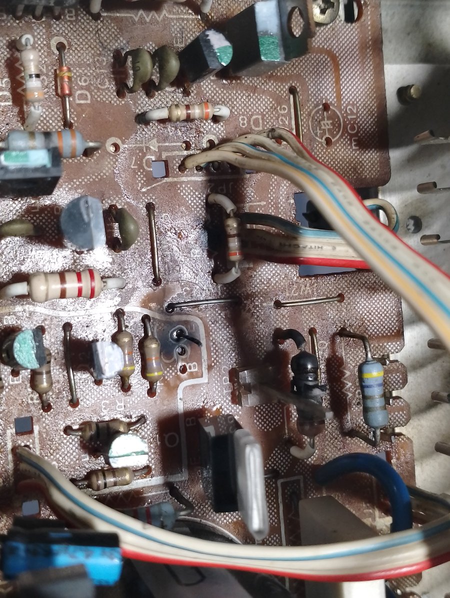

Στον συλλέκτη του Q14 ακούμπησε.
Ναι, την πλήρωσε και το ένα από τα 4 εκεί στο πλαίσιο..

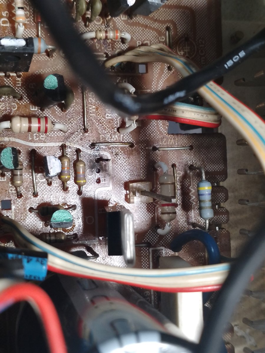

Καθάρισα το μέρος, μαυρισμένες αντιστάσεις δεν υπάρχουν (μάλλον σκιές από την λάμπα είναι)
Και ναι, έγινε της πουτ@ν@ς όταν του έδωσα ρεύμα....
Μέχρι που πρόλαβα να βγάλω φωτογραφία τους καπνούς, παραλίγο και την φωτιά στην αντίσταση δεξιά από το έλασμα..
Όλα πάλι από την αρχή........
Πολύ φοβάμαι και για τα ισχύος άσχετα αν δεν είχε σήμα και κατανάλωση ο ενισχυτής..
Μακάρι να πέφτω έξω...
Και ναι, έγινε της πουτάνας όταν του έδωσα ρεύμα....

Έλεγξα τα τρανσίστορς στο πλαίσιο δίπλα από το Q14 , βρήκα καμμένο και άλλαξα ένα ακόμα ( 2 δλδ με το Q14 ) αλλά (δυστυχώς) δεν έλεγξα όλα τα υπόλοιπα πιο πάνω..
Και πιο πάνω ξέσπασε η πυρκαγιά...
Φτου και από την αρχή και ευτυχώς έχω στοκ σε τρανζίστορς, ίσως και σε αντιστάσεις.

τωρα θελει αρκετο ψαξιμο στην γυρω περιοχη ακομα και στα εξοδου θα ελεγα και εννοειται αντιστασεις ισως και κανα μικρο πυκνωτακι
Διπλα στο tp2 βλεπω μια μαυρισμενη και μαλλον ξεφλουδισμενη αντισταση
Όλα τα ψάχνω τώρα..
Λες να κοιτάξω και τους μικρούς πυκνωτές που είναι σαν φακές;;

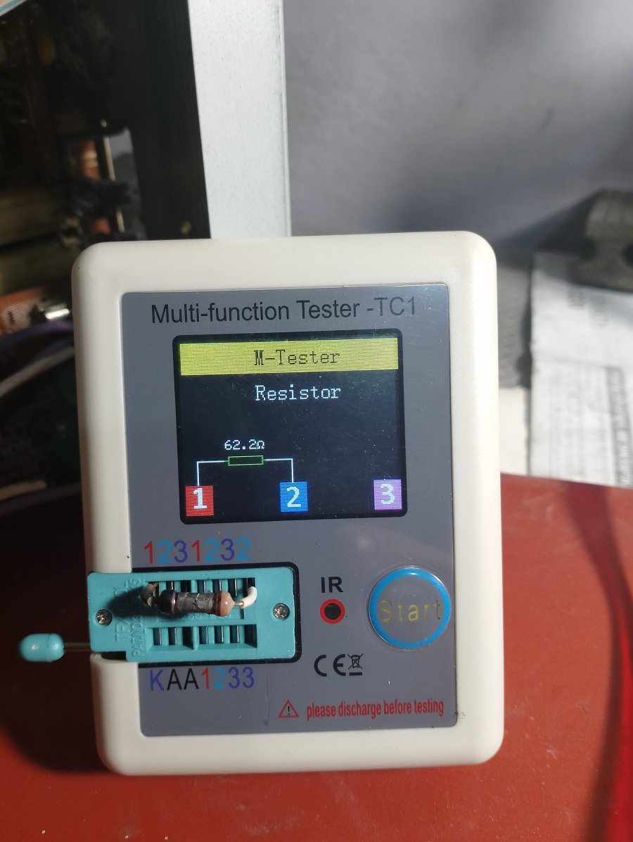

Αυτή πήρε φωτιά (κυριολεκτικά)
Ήταν αλλαγμένη από την 1η επισκευή και ευτυχώς προνόησα να αφήσω απόσταση από την πλακέτα (και της έβαλα θ/σ)
Έτσι η πλακέτα γλίτωσε την μαυρίλα και το κάψιμο του βακελίτη..
Την τιμή (Ω) θα την βρω από τις σημειώσεις (που έχω κρατήσει)

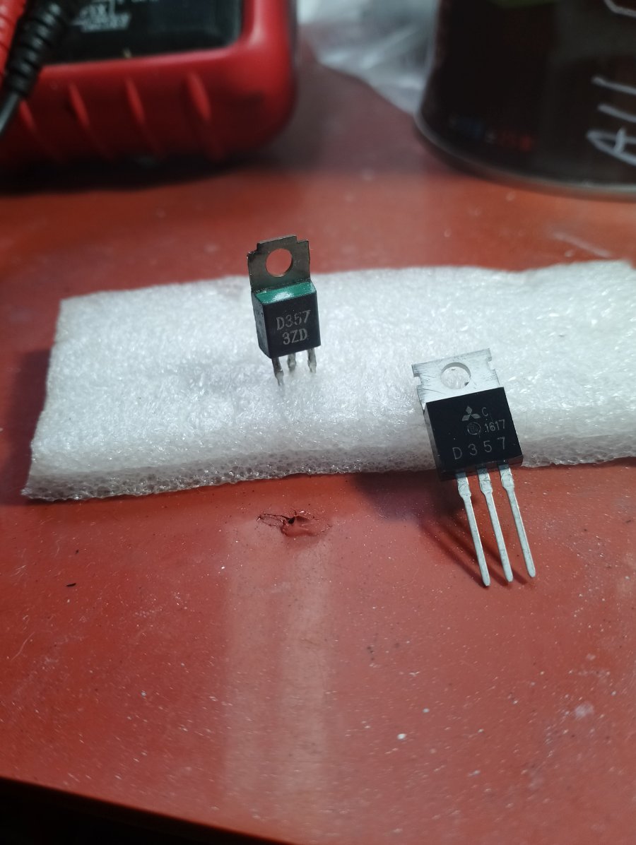

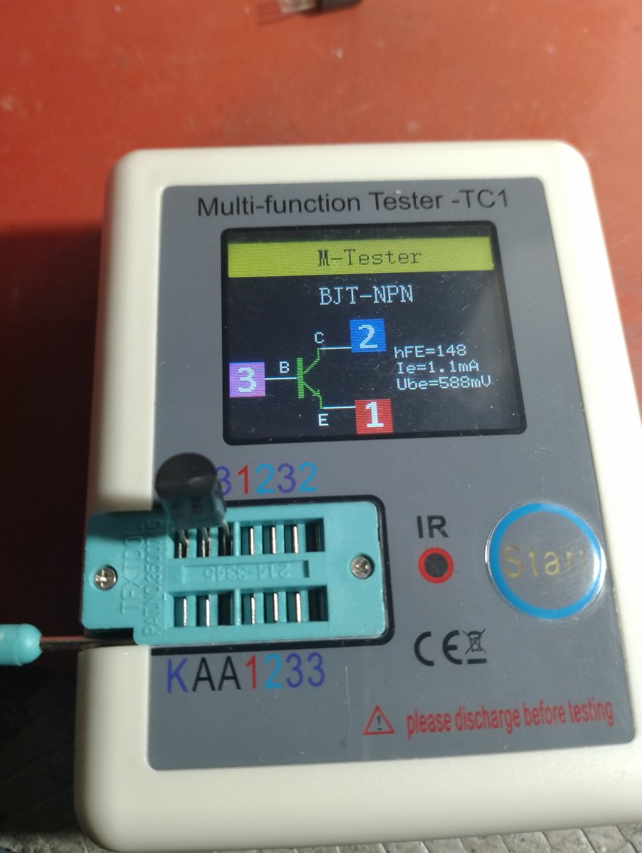

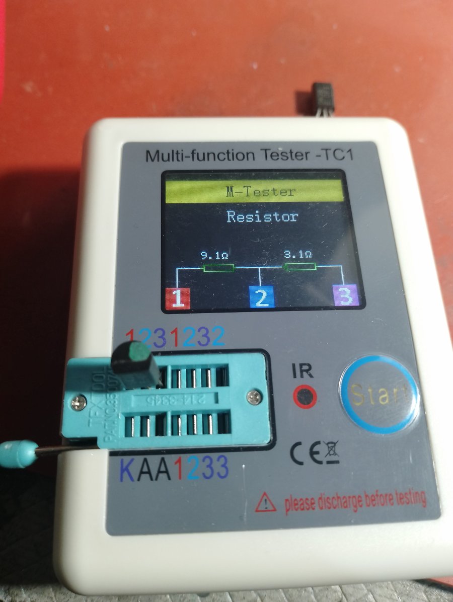

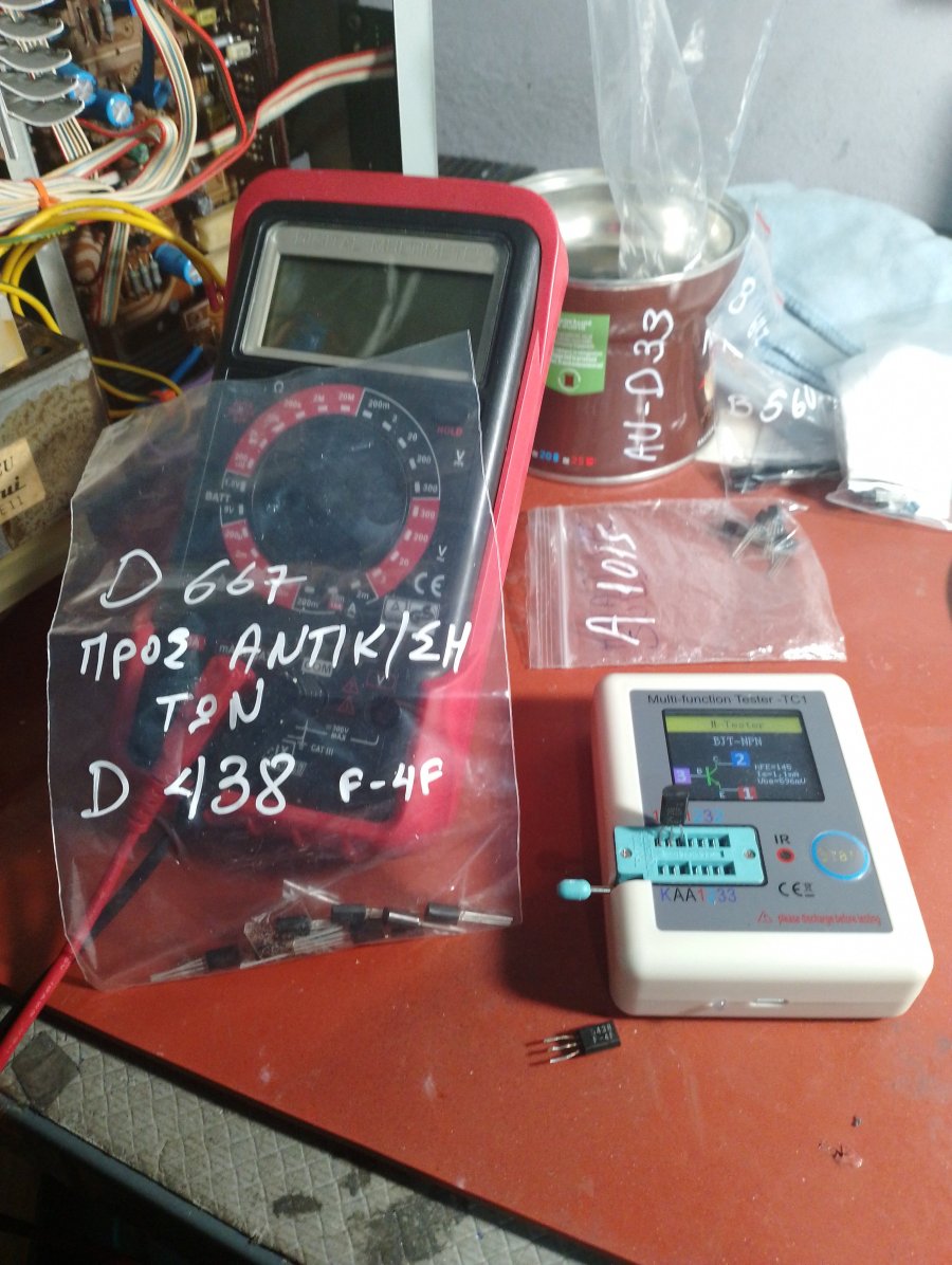

Ώστε έτσι βρίσκει/βλέπει τα καμμένα τρανζίστορς το tester..
Το D438 που κάηκε το βλέπει σαν αντίσταση..
Αυτό έχει πράσινο χρώμα που σημαίνει ότι την γλίτωσε στην παλιά βλάβη..
Τώρα όμως όχι..
Το πότε κάηκε -στο τσαφ του ΤΡ ή στην πυρκαγιά - , άγνωστο...
Το νέο D438 από το στοκ μου :
Σε αυτόν τον τύπο έχω και μια μικρή χούφτα αντιστοιχίες (D667)
Φυσικά μετά το tester τα μετράω και με το πολύμετρο γιατί το νέο μαραφέτι δεν το ξέρω καλά και δεν το εμπιστεύομαι 100%
Μέχρι τώρα καλά τα πάει..

Το ακριβό D357 που είχα αλλάξει νωρίτερα εξαιτίας του τσαφ, την γλίτωσε...
