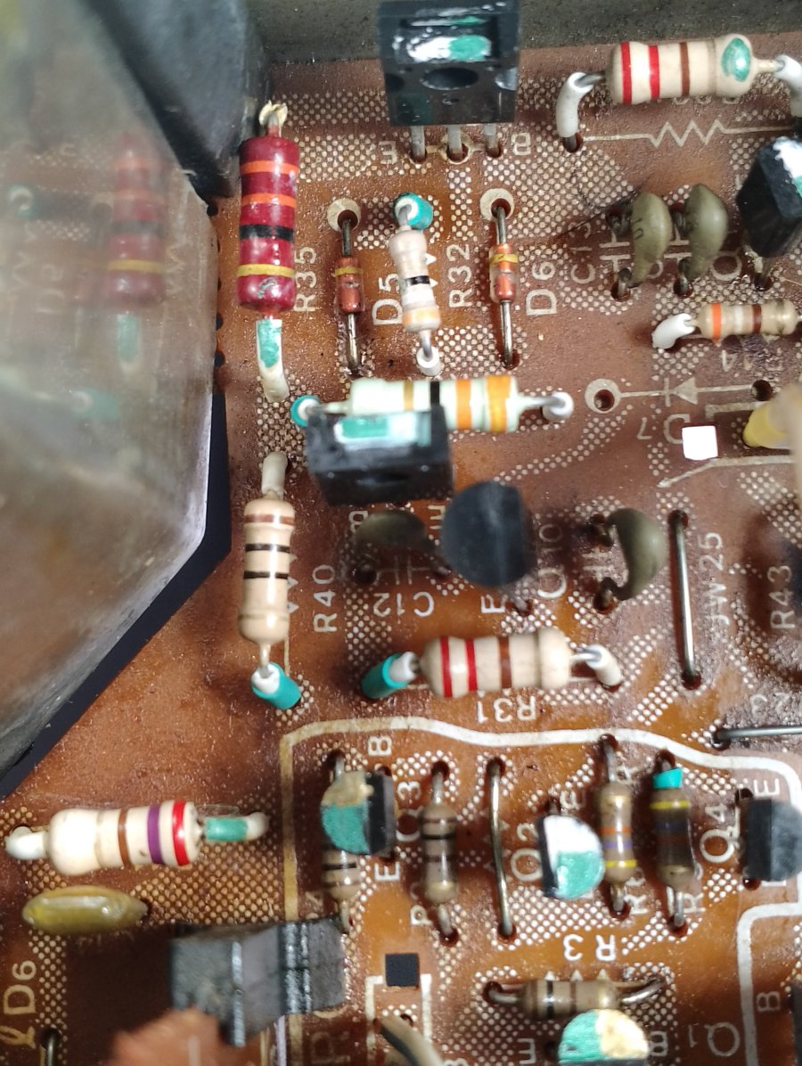

Βλαντ , ελεξε την D5και την D6 και την 39Ω που ειναι μαζι τους στην σειρα ! .
Όλες οι αντιστάσεις εκεί γύρω είναι σωστές
Οι D5 ,& D6 είναι zener απ'ότι βλέπω, άσχετα αν στην πλακέτα φαίνονται σαν απλές δίοδοι.
Πάνω στο κύκλωμα νομίζω ότι συμπεριφέρονται σωστά..
Η D5 έχει μια σταθερή αντίσταση 600+Ω στην μία μεριά της και η D6 φτάνει για λίγο τα 1,3ΚΩ και μετά κόβει.
Στην αντίθετη φορά δεν δουλεύει.
Σαν zener που είναι (αν είναι) είναι απίθανο να έχουν πάθει ζημιά δεν νομίζεις;;
Πρέπει να τις βγάλω εκτός κυκλώματος για έλεγχο πιστεύεις;;

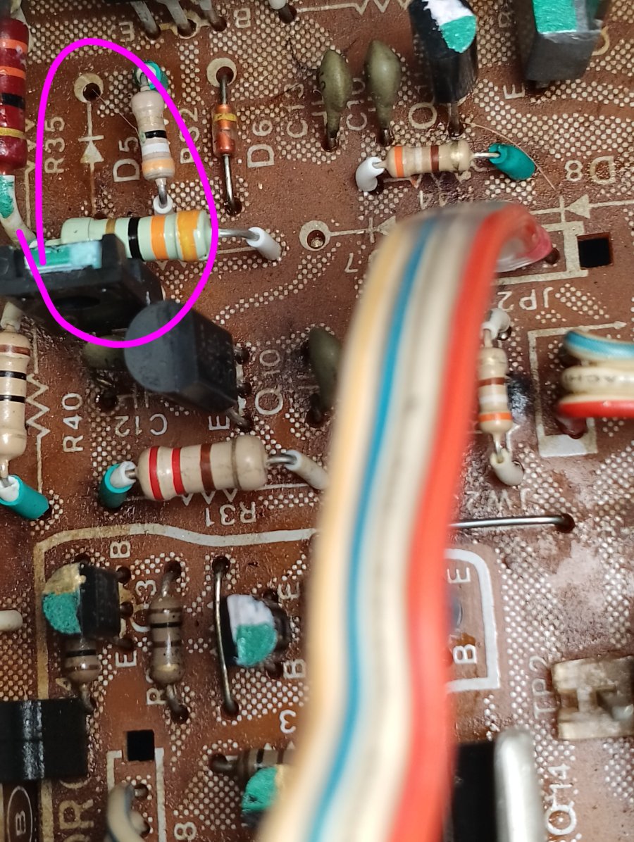

Προσωπικά δεν πιστεύω ότι έπαθε κάτι το επισκευασμένο τμήμα.
Οι υποψίες μου στρέφονται στο προενισχυτικό τμήμα, αλλά δεν είμαι καθόλου σίγουρος..
Μην βγαζεις γρηγορα συμπερασματα γιατι θα ειναι ( σχεδον ) παντα λανθασμενα , γιατι ειναι zener ? και γιατι δεν καιγονται η zener ? , ειναι αντιστοιχα με τα πιο ευρεως διαδεδομενα διοδακια δλδ τα 1Ν4148 ( 75V , 200mA , 4nS diodes ) , αλλαξε τα και τα δυο να εχεις το κεφαλι σου ησυχο . Δεν μπορω να κανω καμια υποψια διοτι απλα δεν ειμαι εκει ! .
Υποπτο ! αλλαξε τες , και δεν ειναι Ω η ΚΩ αυτα που μετρας , το πολυμετρο σε αυτη την θεση μετραει mV πτωση τασης πανω στα ακρα της διοδου και οχι Ω η ΚΩ , ειναι 600mV και 1,3V (1300mV ) πολλα ειναι για διοδο , πετα την ! .
Μετράει όμως αν κατάλαβα καλά πάνω στο κύκλωμα οπότε μάλλον παίρνει λάθος μετρήσεις
Για σιγουριά ας βγάλει τις διόδους και ότι άλλο καθώς μόνον έτσι μετράμε σωστά , εννοείται ότι μιλάμε για υλικά μικρού κόστους αλλά έτσι όπως πάει θα αλλάξει όλο το μηχάνημα σε επίπεδο υλικών

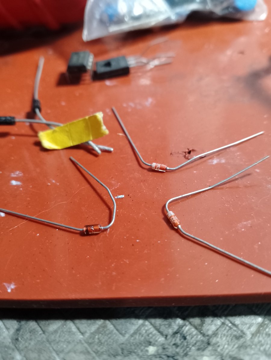

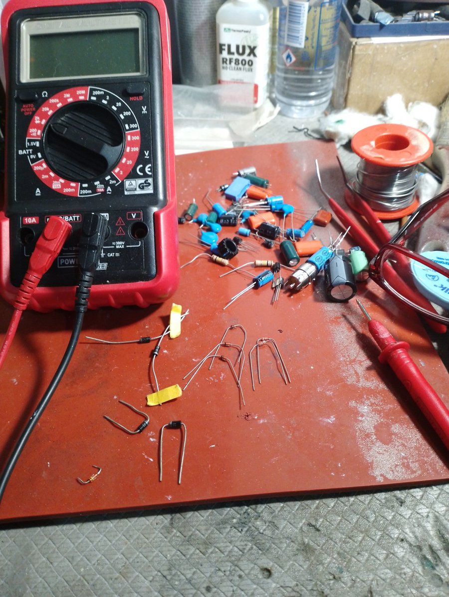

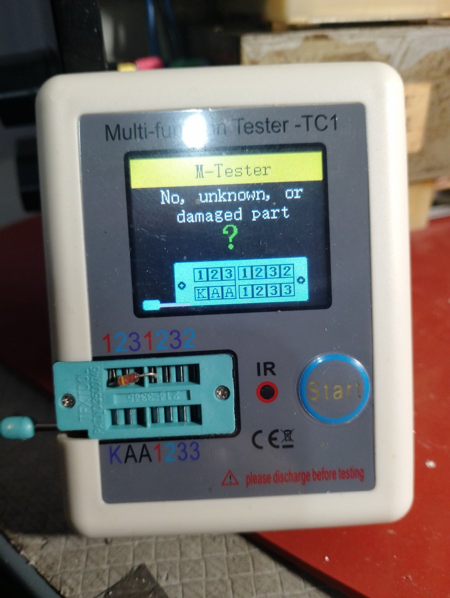

Ναι , πάνω στο κύκλωμα μέτρησα αλλά και εκτός κυκλώματος δεν βλέπω να αλλάζει κάτι.. ευτυχώς ή δυστυχώς δεν ξέρω..

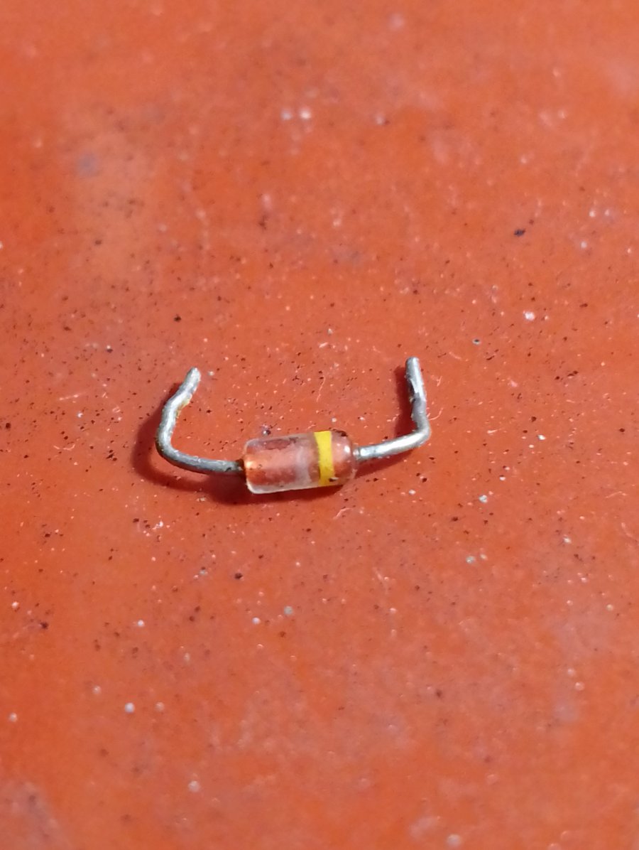

Έβγαλα την D5 και η "κρυσταλλιζέ" βρωμιά πάνω στην πλακέτα αλλά και πάνω στο εξάρτημα με έβαλε σε σκέψεις.. θεώρησα ότι έλιωσε το εξωτερικό περίβλημα..
Μετά το tester την έβγαλε άχρηστη..
Αλλά το πολύμετρο είχε άλλη γνώμη..
Τι κάνω τώρα με αυτή;;
Την αλλάζω;; Οκ την αλλάζω..

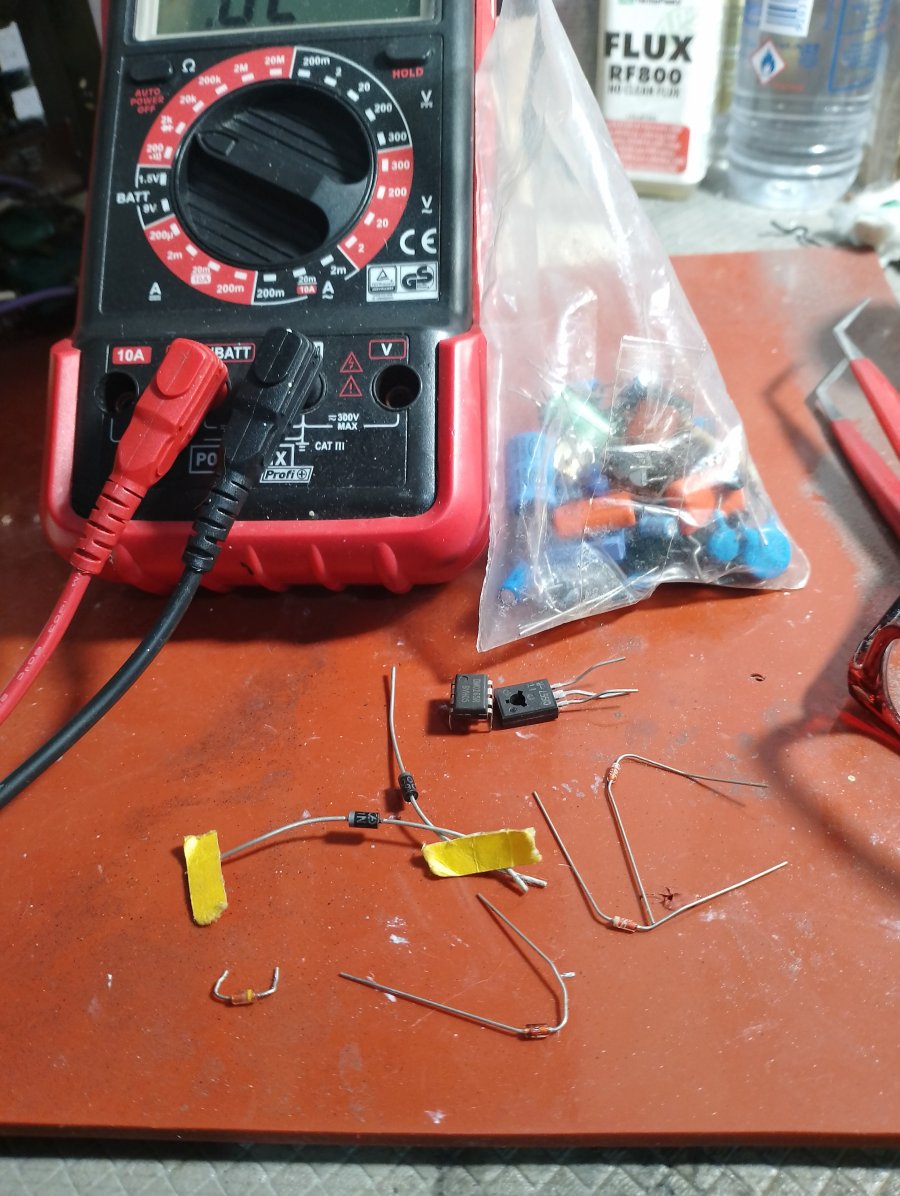

Οι 1Ν 4007 όπως αυτές που βρήκα σε ένα σακουλάκι από τα παλιά χρόνια κάνουν;;
Η εργοστασιακή δεν γράφει τίποτα πάνω της..
Μαζί με τις 4007 βρήκα και κάτι άλλες..
Δύσκολα διαβάζω τα νούμερα, αλλά αν μου το ζητήσετε θα τα διαβάσω με ένα μικροσκόπιο που έχω της πλάκας, να δούμε τι είναι μήπως πρέπει να μπουν αυτές (που μοιάζουν με τις εργοστασιακές)

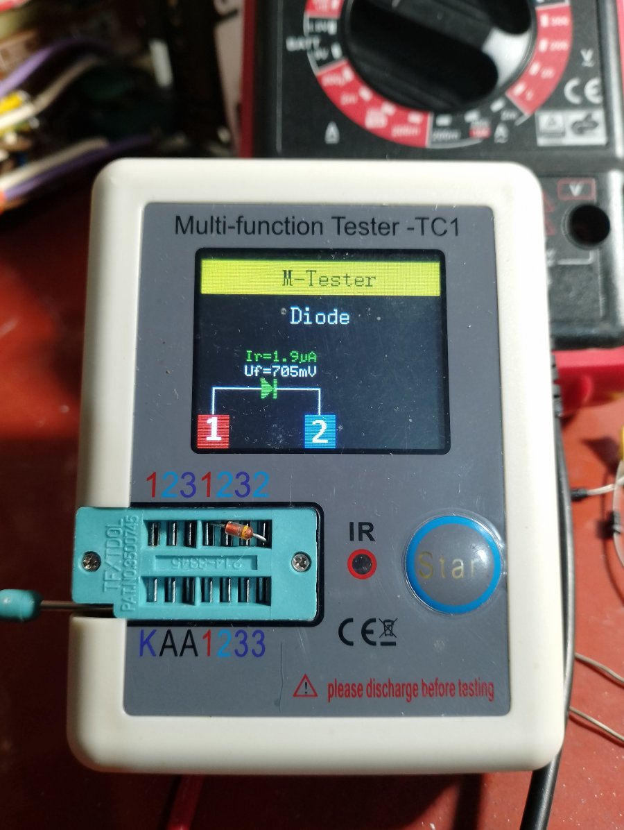

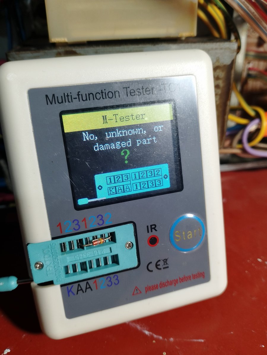

Για να μετρήσει πρέπει να τα βάλεις σε διαφορετικά νούμερα, μάλλον οι δίοδοι είναι εντάξει, μέτρα σωστά και αν είναι καλές βάλει τις ίδιες.
Reactions: vlad66

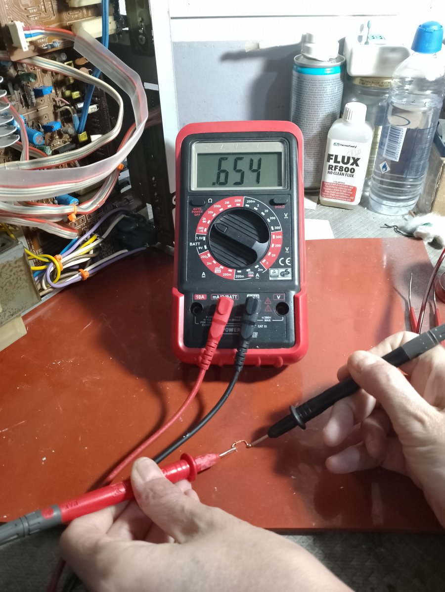

Παίδες, η D6 δεν μας τα λέει καλά....
Προσεκτικά αυτή την φορά στις θύρες 3 & 2
Και στο πολύμετρο δεν "ανοίγει" από καμιά μεριά, ακόμα και στην μάξιμουμ κλίμακα (20Μ)
Επιτέλους ένα χαλασμένο εξάρτημα;;;
Λίγο να "αναπτερωθεί" το ηθικό....
Τι βάζω στην θέση της ;;;
Μην αναρωτιεσαι αλλο , αλλαξε την , καλα σου ελεγα εγω πετα την απο την αρχη .
Καλά τα έλεγες !

Βαλε την 1Ν4148 οπως σου ειπα πριν , εαν δεν εχεις να πας να παρεις .
Δεν μας κάνει κάποια από αυτές που έχω βρε Μήτσε μου ;;;
12 η ώρα νυχτιάτικα μόνο κάτι 24ωρα μίνι μάρκετ είναι ανοιχτά.. ενώ αν μου πεις ότι κάποια από αυτές που έχω κάνει, θα την κολλήσω τώρα !
Κάτσε να σου δώσω πληροφορίες από αυτές που δεν μπορώ να διαβάσω τους κωδικούς τους... λίγη υπομονή και απαντάς το πρωί αν δεν μπορέσεις τώρα...
Να γλιτώσω τρέξιμο καλό είναι....
Βαλε προσωρινα την 1Ν4007 που εχεις και αλλη μερα με το καλο την αλλαζεις με την 1Ν4148 , τσεκαρε και τις αλλες ( στο αλλο καναλι ) πανω στην πλακετα , δεν πειραζει , θα φανει εαν υπαρχει προβλημα η οχι , ξερω καλα τι σου λεω .
