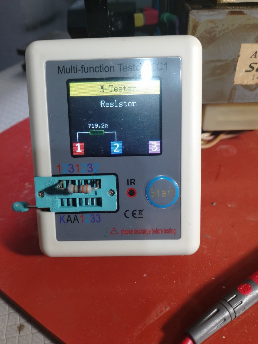

Η R34 πρέπει να είναι 33Ω ....
Έχει εκτοξευθεί πάνω από τα 700Ω
(Tester και πολύμετρο είναι κοντά στην ένδειξη)
Έχει αρπάξει και λίγη μαυρίλα που νόμιζα ότι ήταν σκιά από την λάμπα που φωτίζει για να βλέπω γ@μω την πρεσβυωπία μου....
Θα συνεχίσω τον έλεγχο, τουλάχιστον εκεί κοντά σε αυτή και θα ενημερώσω..

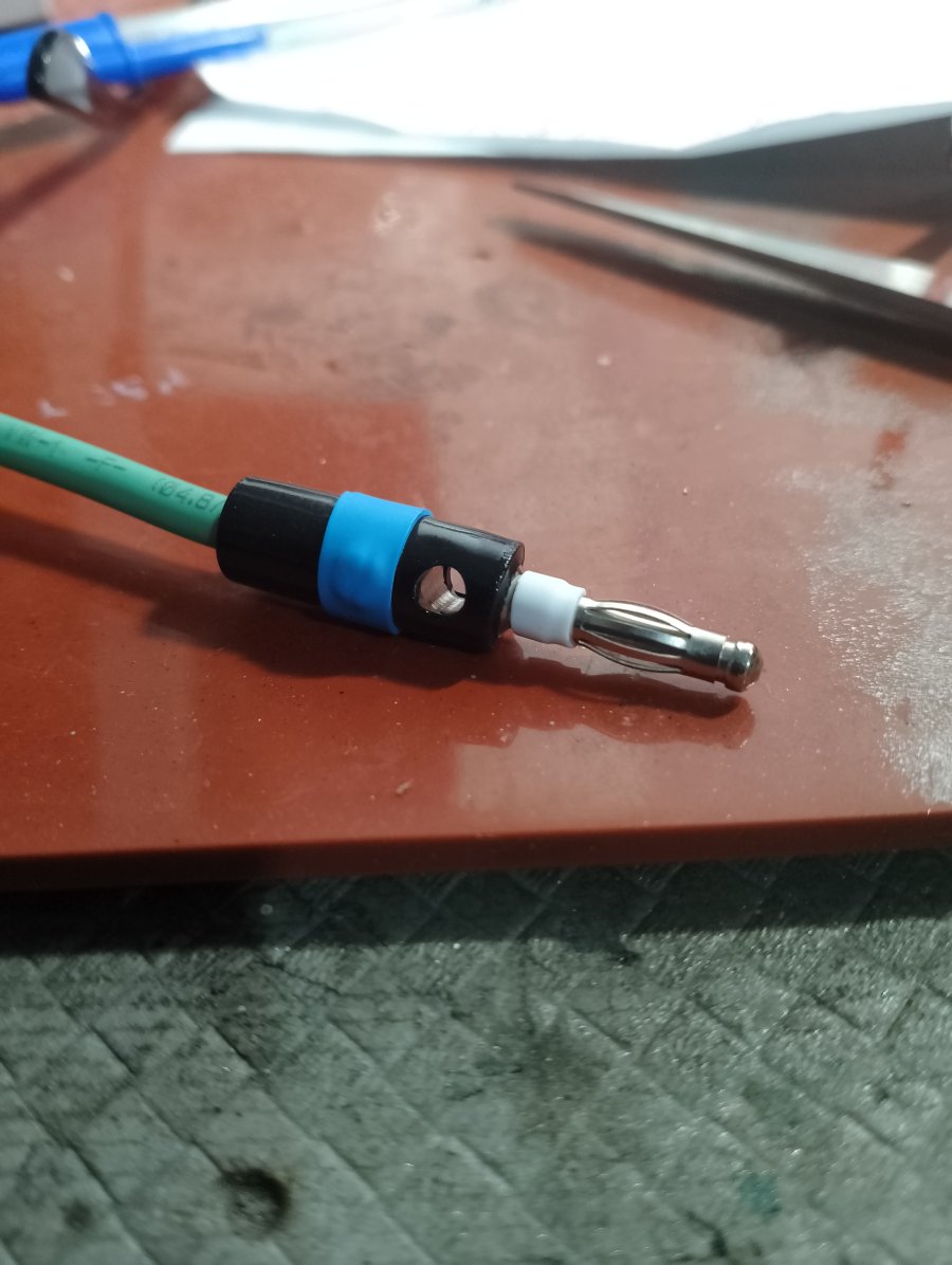

Πολύ λίγο εκτεθειμένες οι μπανάνες με γυμνό μέταλλο, ίσως τις μαζέψω με θ/σ μη γίνει πάλι καμιά στραβή..
Νομίζω είμαστε κομπλέ
Μάλλον δεν χρειαζόταν το "μάζεμα" του (ελάχιστου) γυμνού μετάλλου, αφού στις ρυθμίσεις οι ακροδέκτες από τα πολύμετρα θα είναι εκτεθειμένοι στις μπόρνες και το γυμνό μέταλλο θα υπάρχει ούτως ή άλλως...

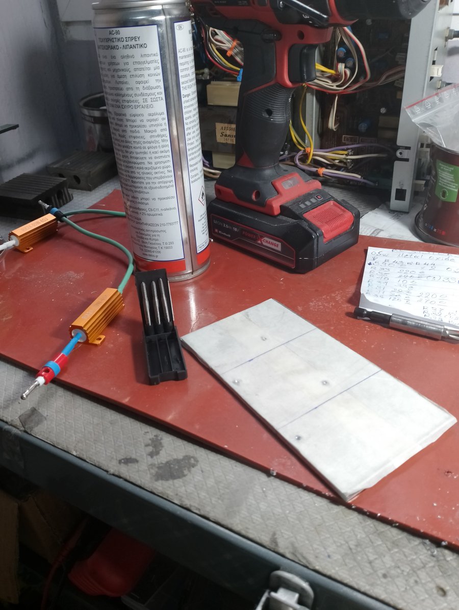

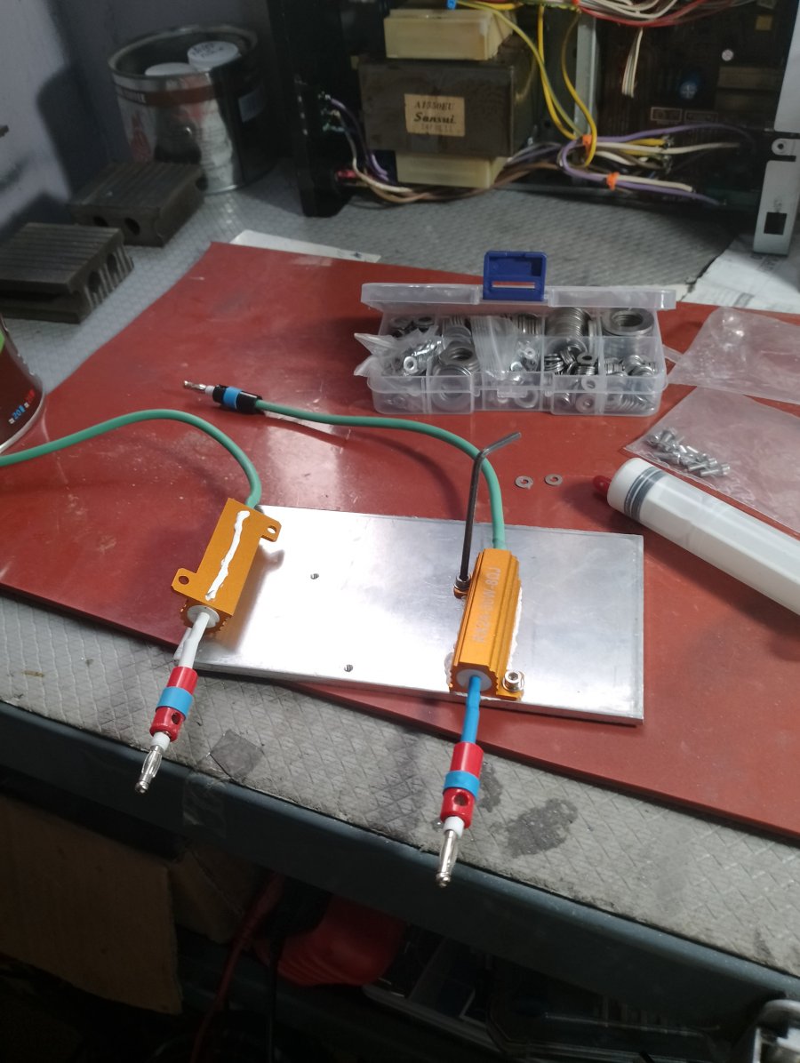

Εδώ το εργαστήρι είναι κατά βάση μηχανουργικό/μηχανολογικό και τέτοια "προβλήματα" είναι βούτυρο στο ψωμί για τα καρβίδια και τα VöLKEL
Η αλουμινένια πλάκα έχει πάχος 4mm και είναι ρετάλι από την κατασκευή του τροφοδοτικού του Dino.
Πιστεύω να κάνει καλή δουλειά..
Αν δεν φτάνει έχω και κανονικές ψύκτες από τα ηλεκτρονικά για να της προσθέσω.

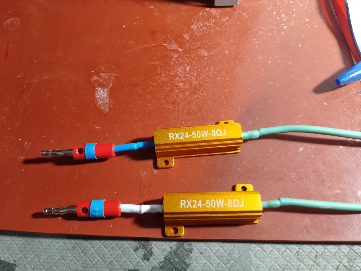

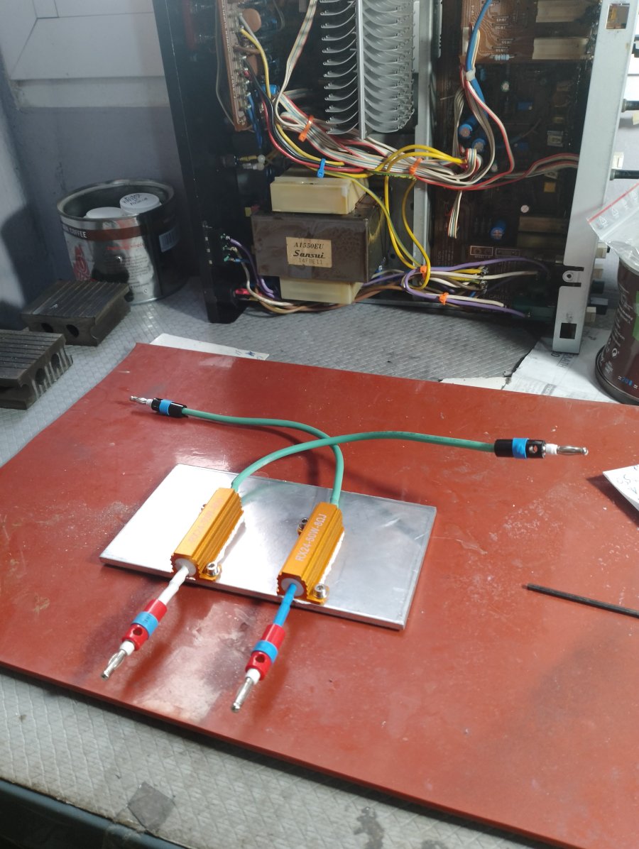

Στα ποσά watt είναι ο ενισχυτής;να προσέξεις να μην μείνει πολύ ώρα με αυτό το φορτίο με τέρμα γκαζια γιατί οι αντιστάσεις θα ανάψουν ακόμα και με το φύλλο αλουμινίου που έβαλες
Το φορτίο συνήθως το έχουμε με μεγάλη αντίσταση σύρματος πολλαπλάσιου βαταζ η το φτιάχνουμε με πολλές παράλληλα συνδεδεμένες αντιστάσεις ώστε να βγουν τα ohm και τα wattπου θέλουμε
Έτσι και αλλιώς όταν με το καλό παίξει το μηχάνημα θα το πας για τελικό καλιμπραρισμα στον dimdim που θα έχει φαντάζομαι το κατάλληλο φορτιο
Reactions: Dim.AR and vlad66
2 × 50 είναι ο ενισχυτής
Τις αντιστάσεις στα 50w@ 8Ω μου τις υπέδειξε μέλος που ξέρει περισσότερα από μένα και ακολούθησα την οδηγία..
(Μάλιστα η υπόδειξη ήταν 30 - 50w)

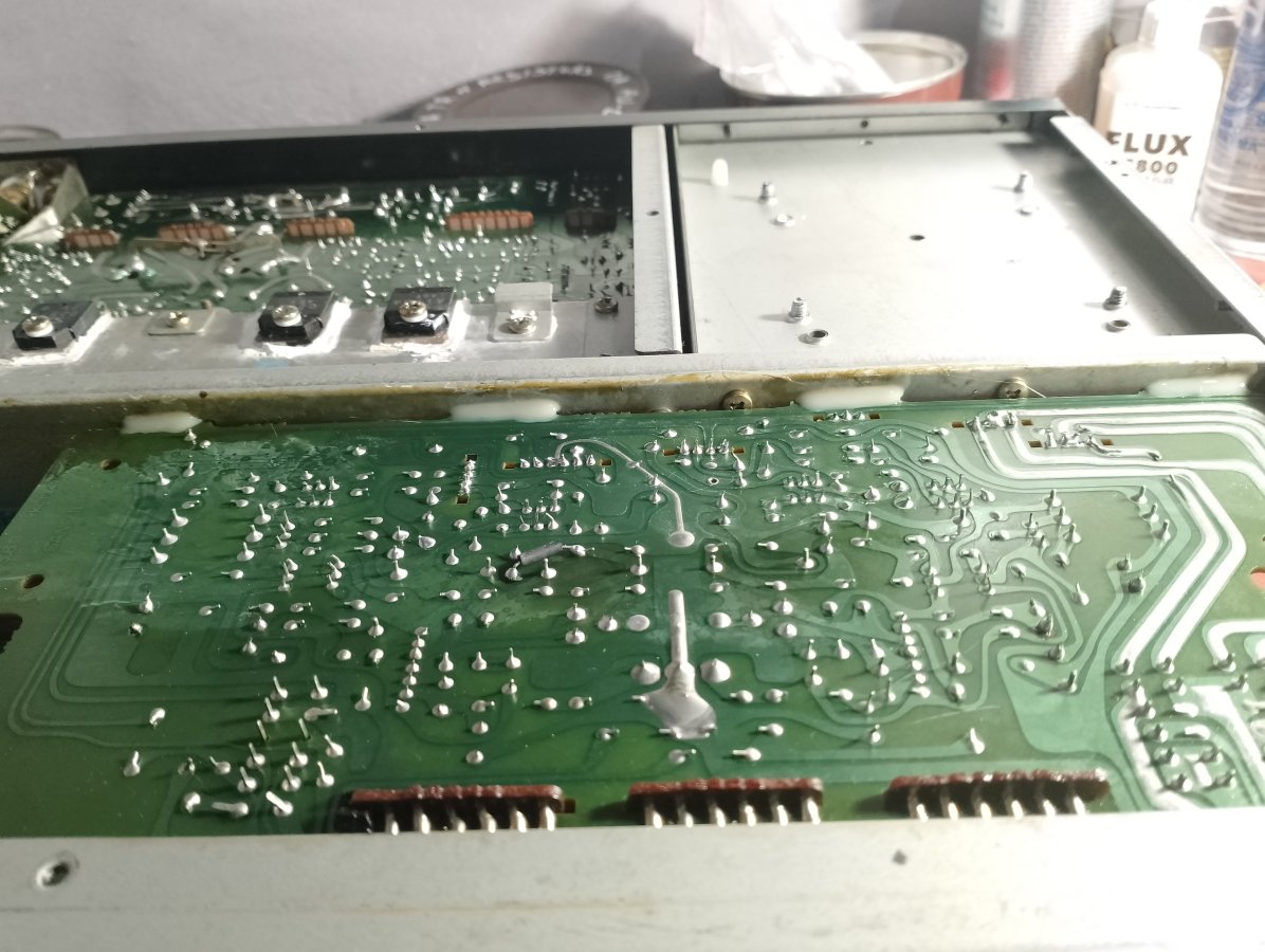

Update..
Εδώ και 2 μέρες ο ενισχυτής έχει επισκευαστεί πάλι μετά το τσαφ.
Μπήκε στο ρεύμα και άναψε κανονικά.
Η αστάθεια μάλλον οφειλόταν στην αντίσταση που ανέβασε πολύ την "τιμή" της.. κάποια άλλη δεν βρήκα με πρόβλημα.
Τώρα και οι αντιστάσεις είναι μαρκαρισμένες με χρωματικό κώδικα που με βοήθησε να μην χάσω τον μπούσουλα και μετράω τις ίδιες και τις ίδιες , αφού ο έλεγχος κράτησε 2-3 μέρες..
Νέο ανανεωμένο κώδικα έχουν και τα τρανζίστορς.
Δεν ρύθμισα τίποτα ακόμη..
Πρώτα έπρεπε να βρω το πρόβλημα του γιατί δεν έπαιζε το δεξί ηχείο στο Β ζεύγος (βρέθηκε και φτιάχτηκε) και αποφάσισα να ξεπεράσω την τεμπελιά μου και να ασχοληθώ με το εσωτερικό καλωδιομάνι...

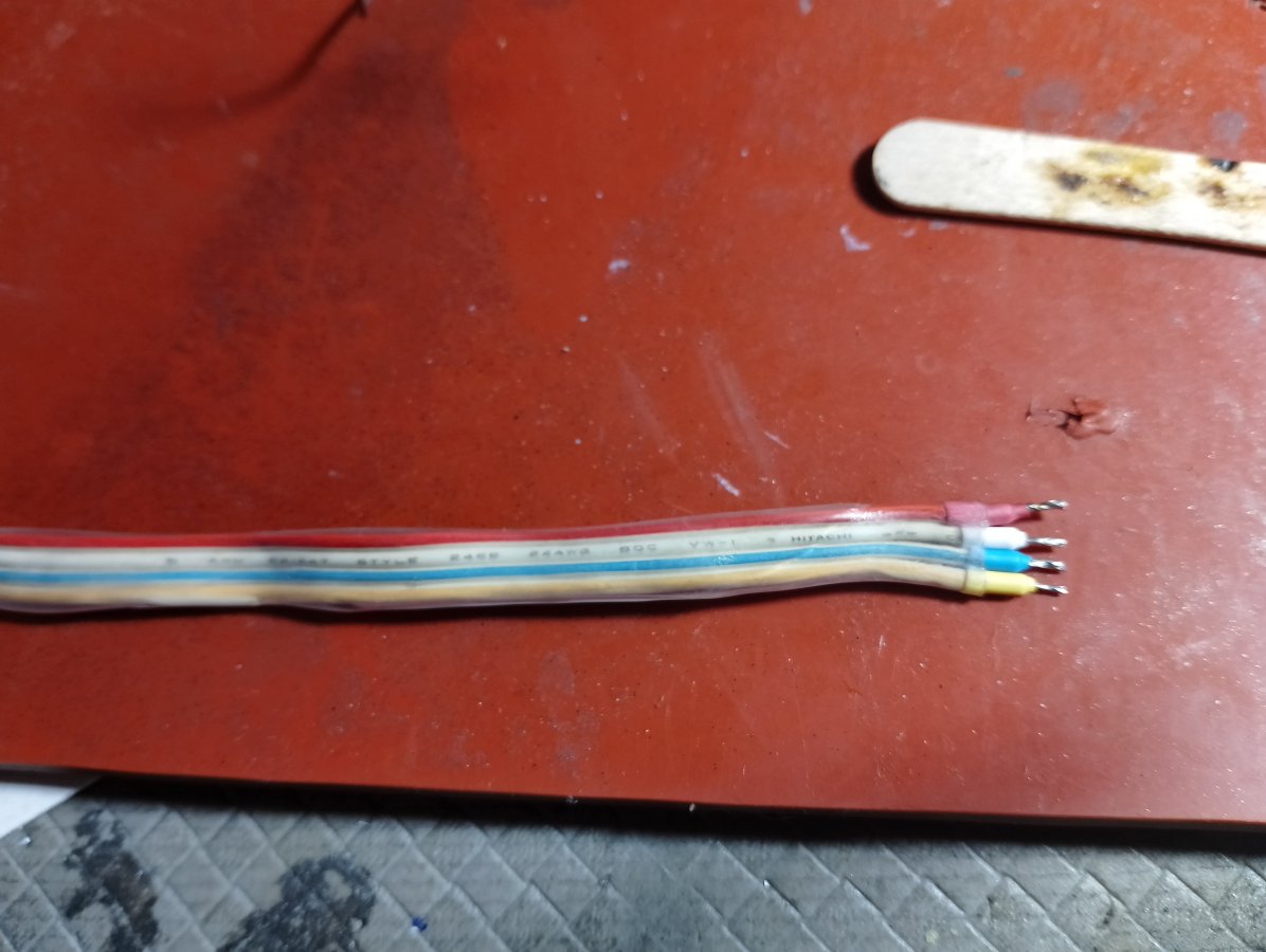

Είχα σκοπό να πάω στον κόσμο του computer hardware και να πάρω καλωδιοταινίες από κει..
Όταν όμως έβγαλα την 1η και είδα ότι είναι Hitachi αποφάσισα να τις κρατήσω όλες και απλά να τις περιποιηθώ στον μέγιστο βαθμό..
(Σεβασμός σε αυτή την εταιρεία που και τι δεν έβγαζε κάποτε....)
"Κούρεμα" όπου χρειαζόταν, καθάρισμα με καθαρό οινόπνευμα (και το μέταλλο και όλο το καλώδιο) , φρέσκια κόλληση, θ/σ στις άκρες και διαφανές θ/σ από άκρη σε άκρη.
Πολύ καλή προσεκτική κόλληση στην πλακέτα χωρίς κενά και τακτοποίηση κατά ομάδες (ανάλογα τι ρεύμα περνάει στο καθένα) με όσο το δυνατόν πιο μακριά από τα AC πριν και μετά τον Μ/Σ.
Στο τέλος σταθεροποίησα καλύτερα την πλακέτα του προενισχυτικού τμήματος στο σασί γιατί είχε τζόγους και δεν ήταν σταθερή.
Αυτός είναι και ο λόγος που δεν έχω αρχίσει ρυθμίσεις ακόμα.. πρέπει να στεγνώσει η βενζινόκολλα μεταξύ του βακελίτη και της λαμαρίνας.

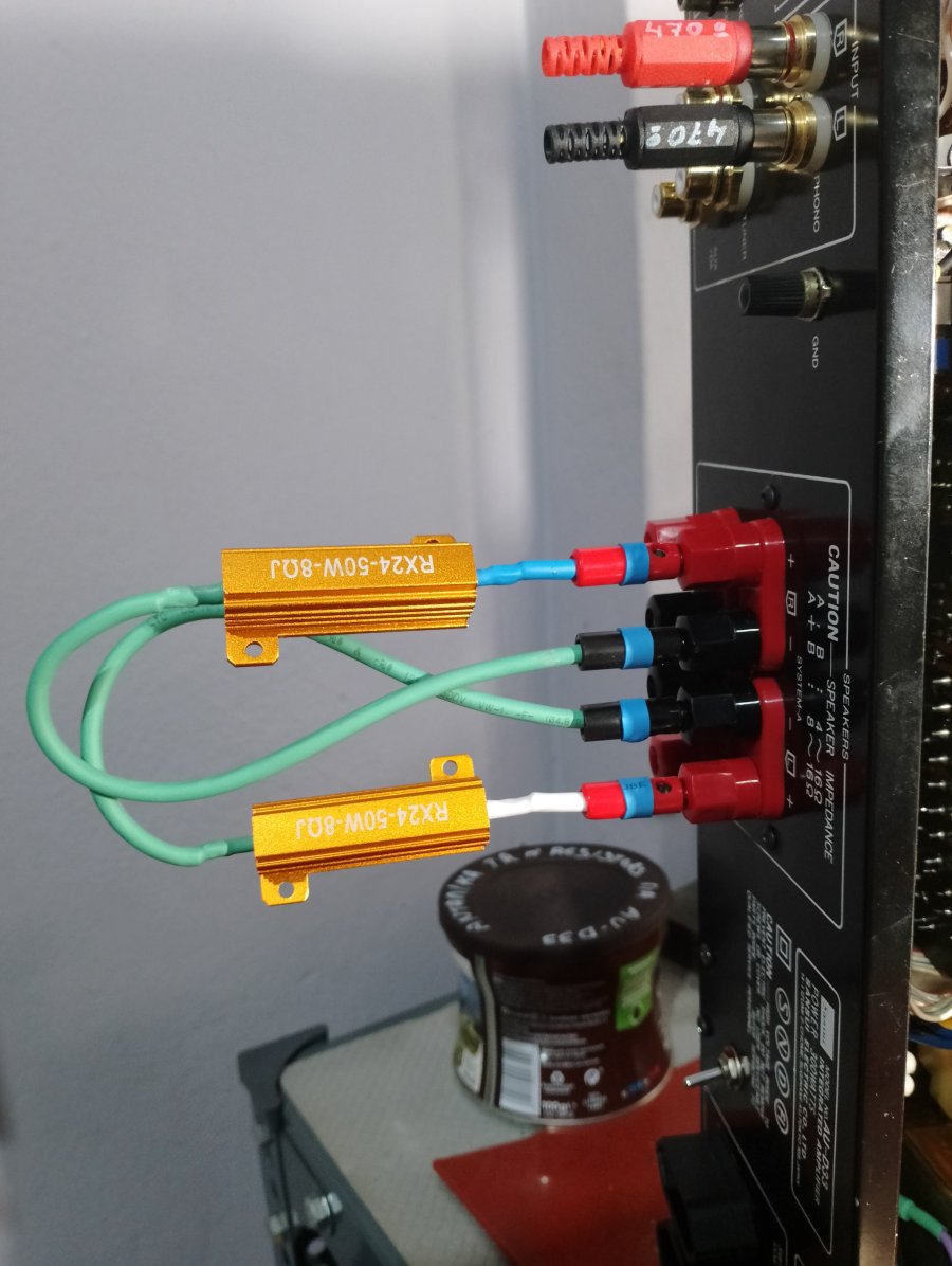

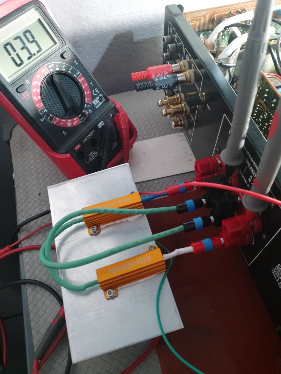

Αύριο θα αγοράσω άλλο ένα πολύμετρο γιατί είναι πολύ κουραστικό να ρυθμίζεις 3 "πράγματα" με 2 πολύμετρα.
Ξεκίνησα όπως παλιά αλλά στην πορεία βραχυκύκλωσα μια είσοδο (και την επέλεξα από το ανάλογο κουμπί) , τίποτα δεν άλλαξε, μετά έβαλα το φορτίο ενεργοποιώντας και το 2ο ζεύγος ηχείων, τίποτα δεν άλλαξε ούτε τότε..
Φυσικά το φορτίο δεν ζεσταίνεται αφού δεν μπαίνει σήμα σε κάποια είσοδο για να το ενισχύσει ο ενισχυτής.
Ταυτόχρονα έχω συνδέσει και τα ακουστικά για να ακούσω τυχόν βόμβους, όλα είναι πραγματικός τάφος.
Ναι με την phono βραχυκυκλωμένη στα 470Ω
Το κίτρινο πολύμετρο μετράει dc offset αριστερού καναλιού και το κόκκινο το ρεύμα ηρεμίας που παίζει μεταξύ 1,8mV φτάνοντας τα 8,3mV ρολάροντας "απαλά" και σταθερά..

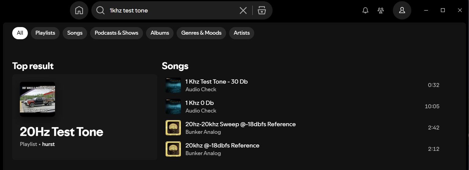

Πήγαινε στο Spotify και ψάξε για "1khz test tone". Θα σου βγάλει διάφορα χρήσιμα.

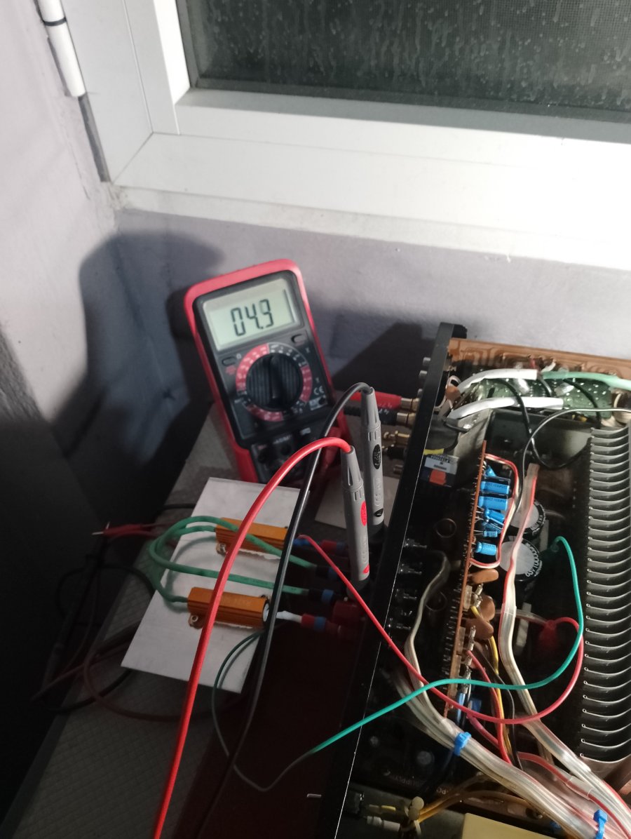

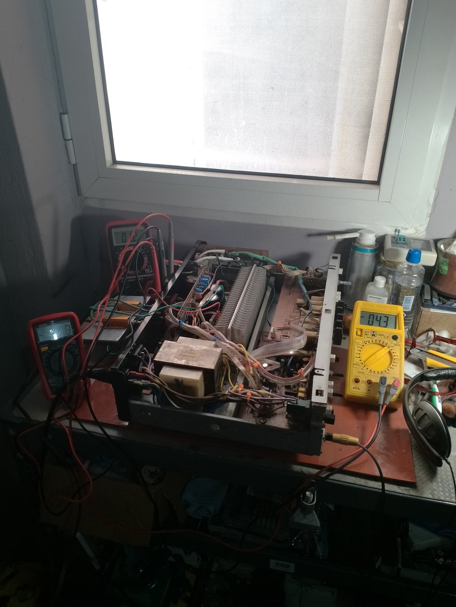

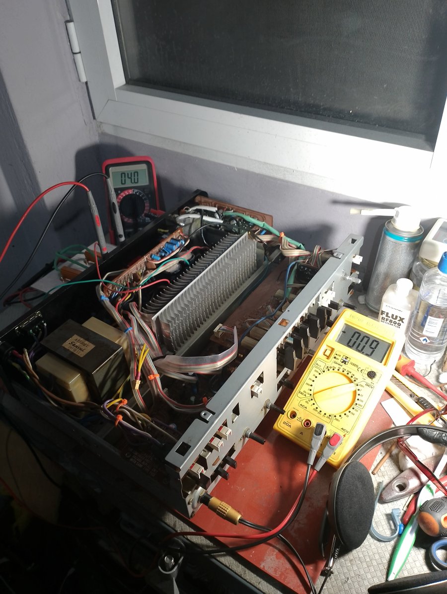

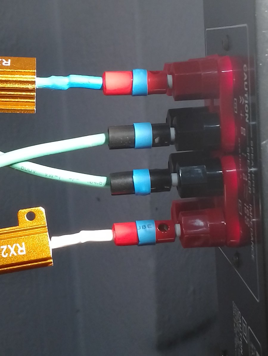

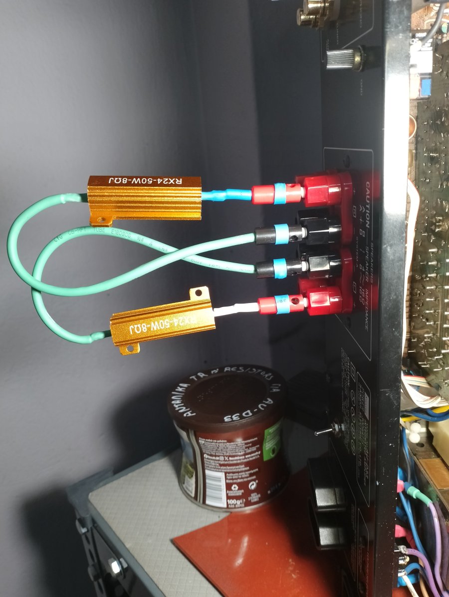

Ένα πολύ ζόρικο τεστ λαμβάνει χώρα με 2 πολύμετρα να παρακολουθούν το dc στις μπόρνες εξόδου και ένα 3ο το ρεύμα στα ΤΡ
Στο Α ζεύγος ηχείων είναι τα 2 πολύμετρα που δεν καταναλώνουν ισχύ.
Στο Β ζεύγος η κατανάλωση με τις αντιστάσεις.
Ταυτόχρονα τα ακουστικά συνδεδεμένα για να ακούω..
(Ναι ο ενισχυτής έχει την δυνατότητα να στέλνει σήμα ταυτόχρονα στα ακουστικά μαζί με τα ηχεία)
Πηγή το κινητό το οποίο δίνει από την έξοδο των ακουστικών του με καλώδιο από mini jack σε rca στον ενισχυτή.
Η ένταση του στα 3/4 περίπου.
Έπαιξε διάφορους test τόνους, αλλά και μουσική τύπου Eminem, Dr.Dre κλπ..
Με πολλά μπάσα δλδ, με γυναικεία φωνητικά και όχι μόνον, με πιατίνια, ηλεκτρονικά όργανα και όλα τα σχετικά..
Τα ρεύματα φυσικά πάνε περίπατο όταν δυναμώσει η ένταση , γρέζια δεν ακούω σε κανένα κανάλι, παραμόρφωση μόνο όταν η ένταση ανέβει πολύ ψηλά.
Ο Μ/Σ αρχίζει να βουίζει διαφορετικά και λίγο πιο έντονα λίγο πριν το τέρμα του ποτ της έντασης, (εκεί βγάζω τα ακουστικά για να μην γίνει καμιά ζημιά σε αυτά, αλλά και για τα αφτιά μου..)
Με τερματισμένο το ποτ της έντασης ο ενισχυτής δούλεψε κάμποσα δευτερόλεπτα πριν μπει ο ρελές προστασίας να τον κόψει..
Οι αντιστάσεις δεν ζεσταίνονται με τίποτα.. δεν μπορώ να καταλάβω αν πήραν 1-2°C πάνω από την θερμοκρασία του δωματίου καν...
Γενικά μοιάζει να συμπεριφέρεται καλά, αν και δεν μπορώ να καταλάβω πότε αρχίζουν τα ψαλίδια γιατί δεν έχει την πρόσοψη με την κλίμακα του ποτ της έντασης και με τα δάκτυλα ο άξονας του ποτ πάει σφαίρα..
Αδύνατο να ξέρω πόσο έχει περάσει την μέση (από το 0 έως το 10 η κλίμακα)
Μια παρατήρηση της στιγμής..
Απενεργοποιώντας το Β ζεύγος ηχείων (δηλαδή την κατανάλωση με τις αντιστάσεις), ο ήχος από τα ακουστικά είναι πεντακάθαρος χωρίς ψαλίδια και χωρίς καθόλου παραμόρφωση μέχρι και το τέρμα του ποτ στον ενισχυτή.
Και τα πολύμετρα σε αυτή την περίπτωση γράφουν πολύ πιο νορμάλ τιμές.
Ακόμα και όταν τερματίσω την ένταση στο κινητό ο ήχος είναι άψογος, μέχρι το σημείο που τα αφτιά μου δεν αντέχουν άλλο...
Μετά δεν ξέρω, τα βγάζω για να μην μου σπάσει κανα τύμπανο...
Όπως πάντα μόνο ο Μ/Σ ζεσταίνεται.. η ψύκτρα με τα τρανζίστορς ισχύος ούτε καν χλιαρή...
