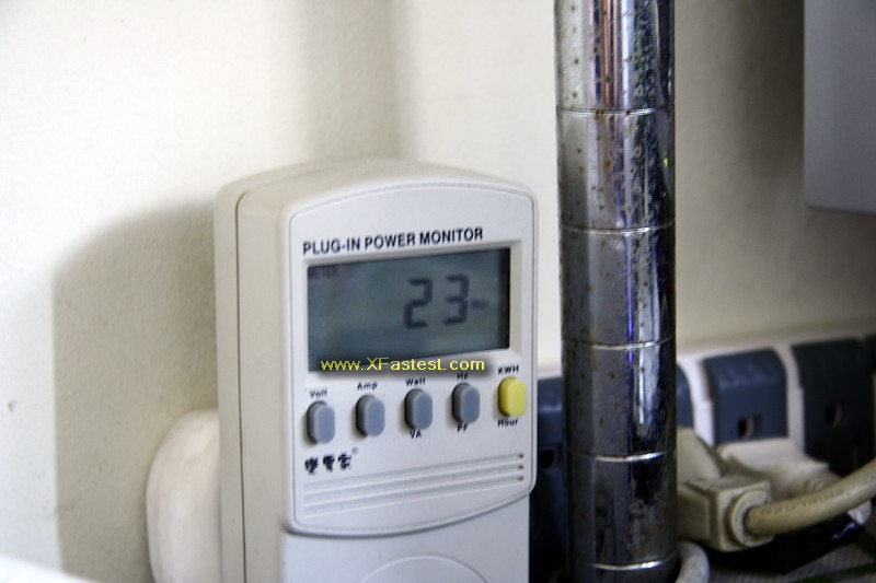

Power 19Vdc, 4.74A, 65W power
Sale Price : 338.00
Δεν καταναλώνει τόσα, αυτά είναι τα μαξιμουμ που μπορεί να "σηκώσει" το τροφοδοτικό... Πως λεμε 90w ότι είναι το picoPSU πχ? Ετσι και εδώ. Στις μετρήσεις αν δεις, έλεγε για 23w κατανάλωση.. Αυτό κάνει σκόνη και το δικό μου... :grinning-smiley-043

This is a test 3DMark 06 at the time of the data, only 23W
ας ειναι και 30w,τσιγκουνιες θα κανουμε?
