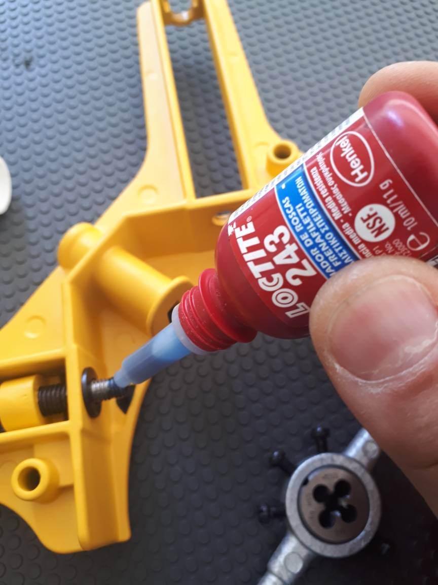

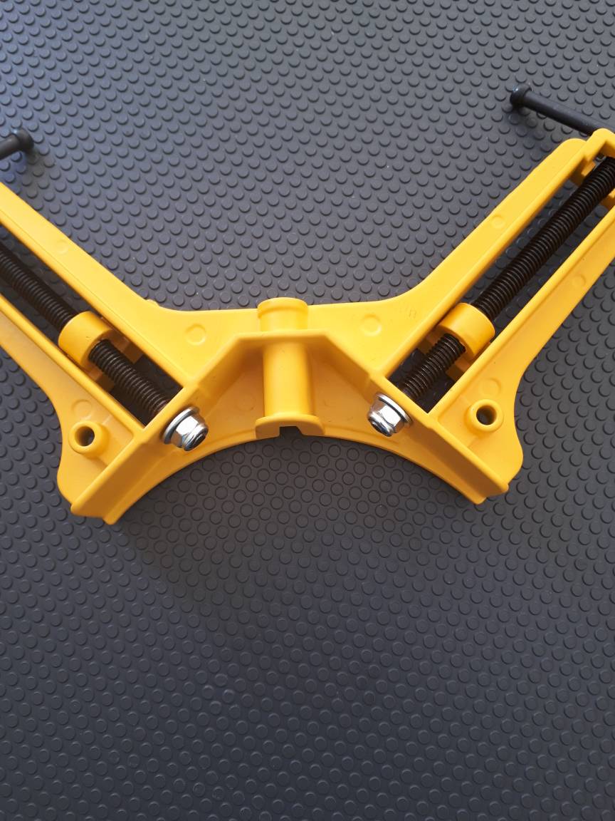

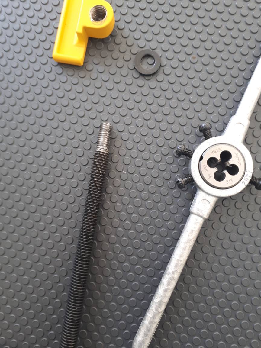

Καλησπέρα. Στο νήμα των παραλαβών, ποσταρα μια μέγγενη γωνιών της Stanley. Η πλειοψηφία των απαντησάντων, είπε ότι είναι ευαίσθητη στο οριακό σφίξιμο, καθότι πετάει την ασφάλεια στο τέλος του άξονα. Σκέφτηκα λοιπόν να αφαιρέσω τον άξονα, να ανοίξω σπείρωμα με φιλιέρα και να βάλω δύο παξιμάδια στα οποία θα περάσω και ασφαλιστικό σπειρωμάτων. Τι λέτε ??
Στάλθηκε από το SM-A520F μου χρησιμοποιώντας Tapatalk

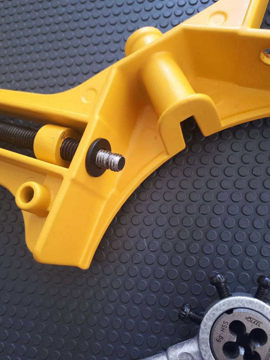

Συνέχεια λοιπόν. Αφαιρέθηκαν οι άξονες και ανοίχτηκε σπείρωμα με φιλιέρα Μ6χ0.25. Κατόπιν επανατοποθετήθηκαν και ασφαλιστηκαν με παξιμάδι ασφάλειας και ασφαλιστικό σπειρωμάτων μεσαίας τάξης.
Στην τελευταία φώτο η μετατροπή ολοκληρώθηκε. Σε δοκιμή και αφού χρησιμοποίησα προέκταση για το σφίξιμο, δεν έκανε κιχ.
6x1.0 σωστός ο SatSea !!! Δαίμων τυπογραφείου !!!!
M6X0.25 ?? Για δες το ξανά.

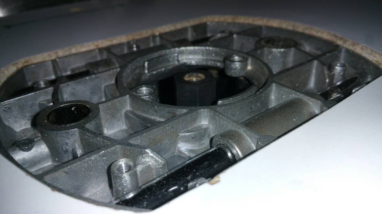

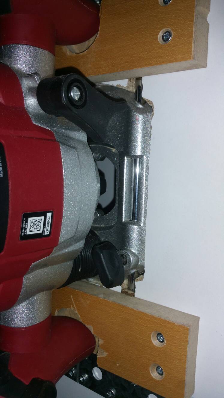

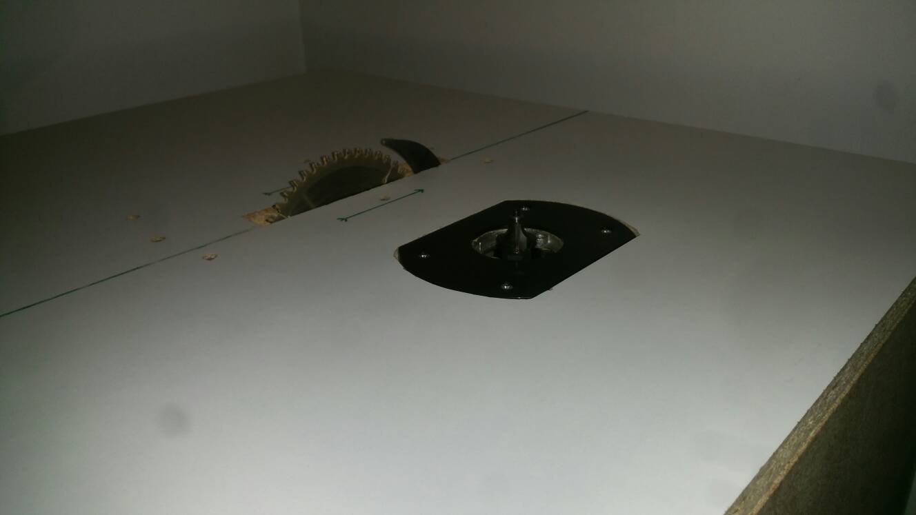

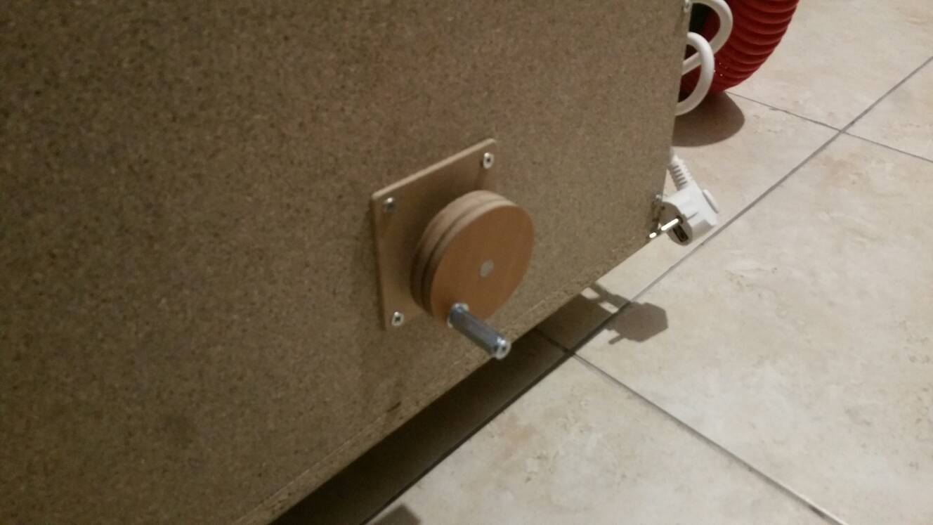

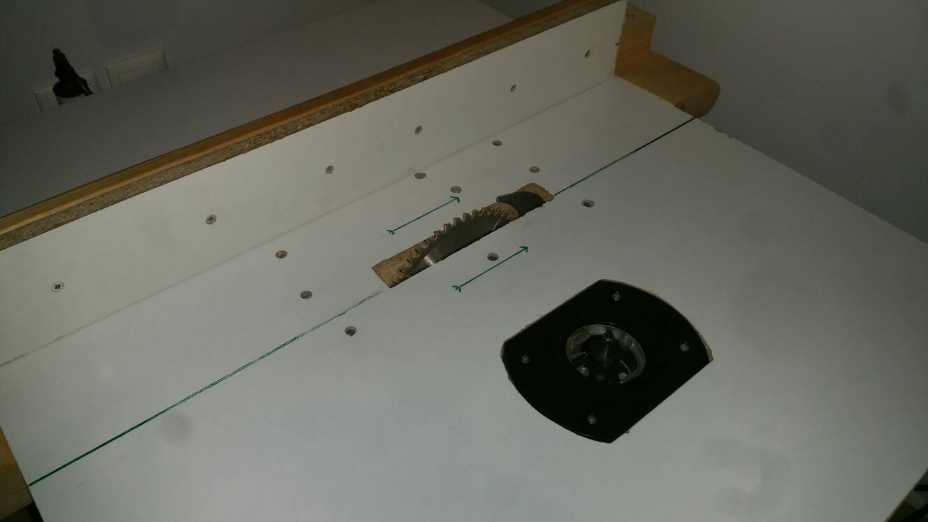

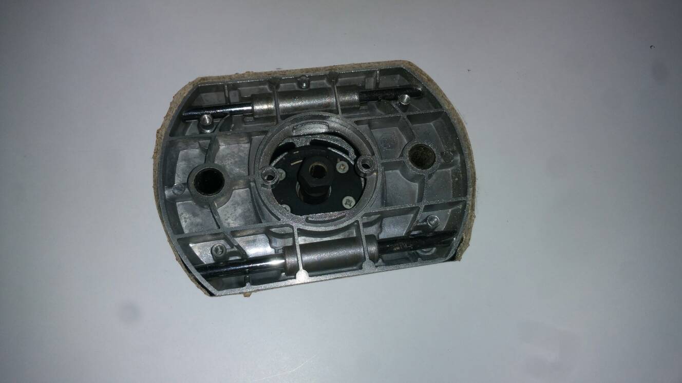

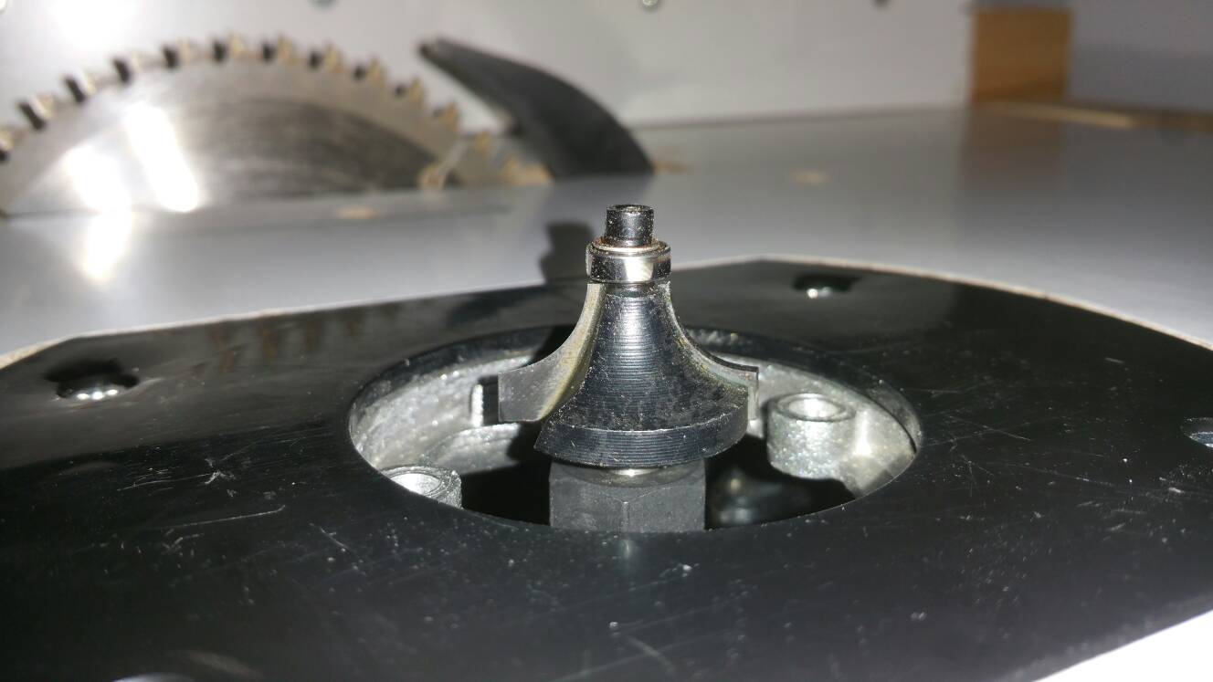

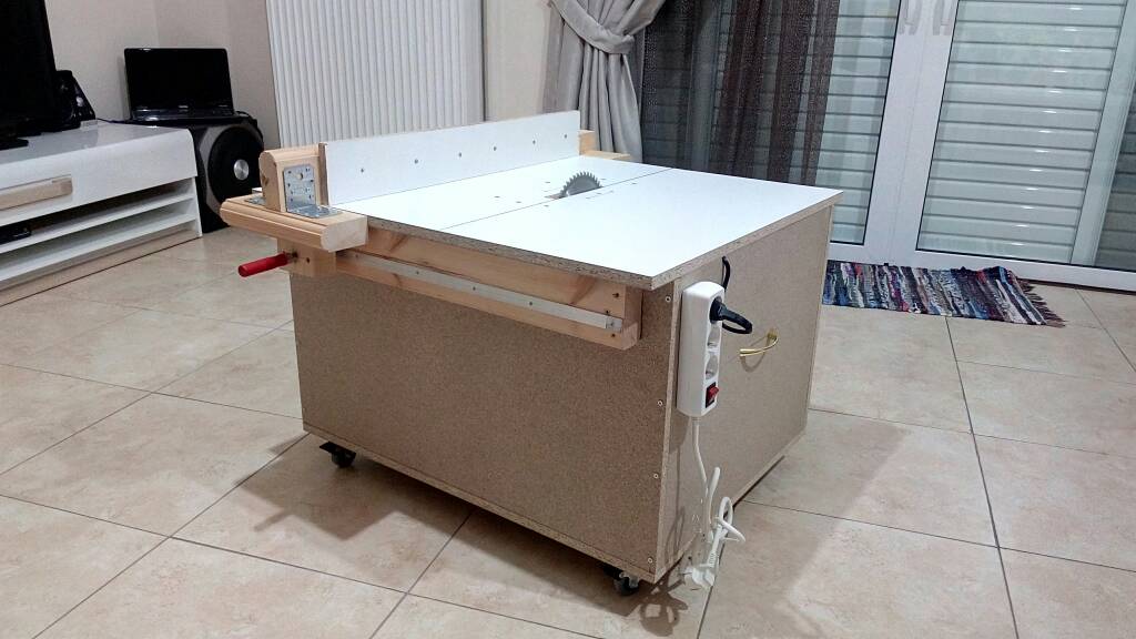

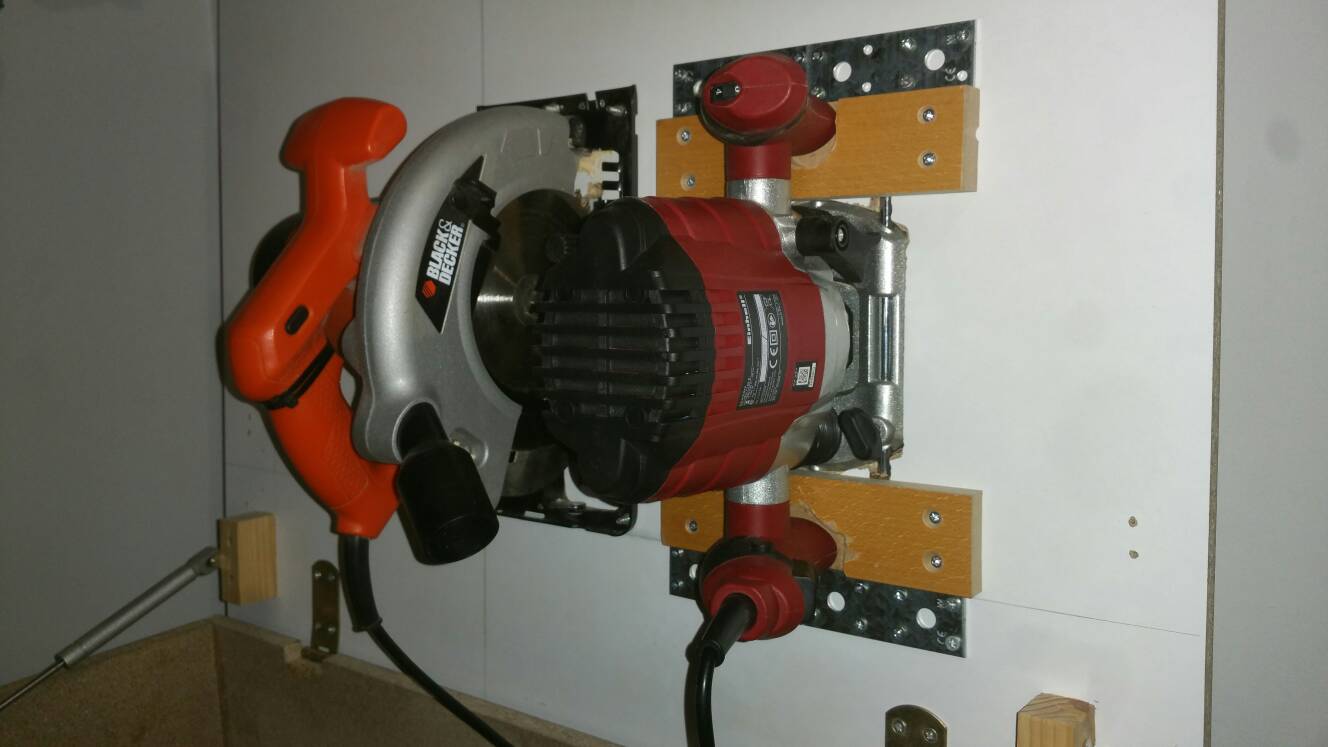

Από καιρό ήθελα να φτιάξω ένα ρούτερ πάγκου και μιας και πριν λίγες μέρες πήρα το trimmer της Makita ήρθε η ώρα του μεγάλου της einhell να φύγει από το ράφι.
Το παγκοπριονο που έχω φτιάξει είχε αρκετό χώρο να μοιραστεί και έτσι τα τοποθέτησα μαζι και τα δύο μιας και δεν έχω και χώρο για άλλη μια τέτοια κατασκευή.
Άνοιξα την οπή που χρειαζόταν με το trimmeraki της Makita (που ταυτόχρονα ήταν και η πρώτη του δοκιμή και με άφησε απόλυτα ικανοποιημενο με την δύναμη του και με το πόσο χρηστικό είναι) με οδηγό την πλαστική βάση που είχε και αφού εκμεταλλευτηκα τους ράβδους που είχε για τον οδηγό ευθείας κοπής για να το στερεωσω σκαβοντας το κατω μερος ωστε να μπουν οι ραβδοι τοσο ωστε η πανω πλευρα να ειναι προσωπο το εγκατέστησα.θελω τώρα να φτιάξω άλλο φράχτη για να έχω και αναρρόφηση στα ροκανιδια και να φτιάξω και ένα σύστημα να ανεβαίνει το ρούτερ.προσεχως αυτά.

Άψογος !!!!!!

Γεια στα χερια σου Κωστα, καλη δουλεια φαινεται!

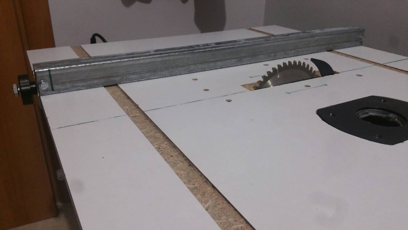

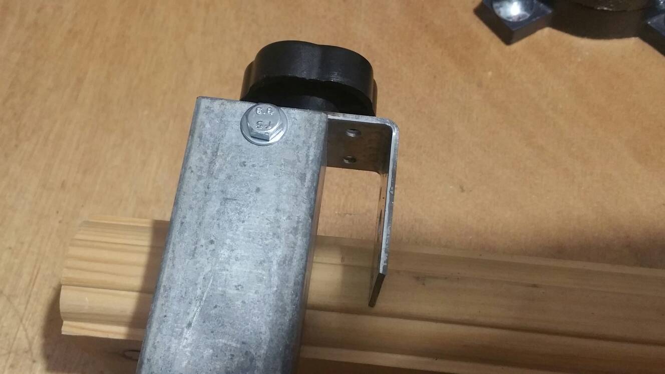

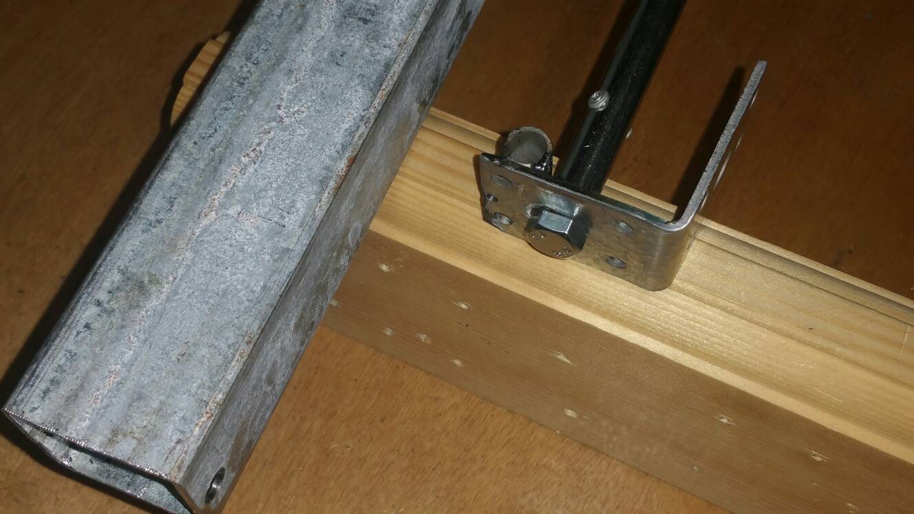

Ήθελα από καιρό....από την κατασκευή του πρώτου φράχτη για το παγκοπριονο να βρω ένα τρόπο να φτιάξω ένα σύστημα φράχτη που να μην προεξέχει και να ειναι τοσο ογκοδες όσο το προηγούμενο και όταν μετακινείται να μένει πάντα παράλληλο με τον δίσκο και να κλειδώνει ξεκλειδώνει εύκολα και γρήγορα.
Όσα βιντεακια είδα στο YouTube η ήταν παρόμοια με αυτό που είχα η πολύ πολύπλοκα.
Το πιο δύσκολο τελικά είναι να είναι ο φράχτης πάντα παράλληλος με τον δίσκο χωρίς να χρειάζεται να μετράς κάθε φορά. Με πολλές μετρήσεις και μερικές διορθώσεις άνοιξα με το τριμερακι 2 αυλάκια βάθους μόνο 2mm κάθετα με το δίσκο.Μεσα θα μπουν 2 οδηγοί απο mdf προς το παρόν αλλα μαλλον θα φτιαξω 2 αλουμινένια λαμακια το 2mm που εχω και θα οδηγούν το φράχτη ο οποίος είναι αυτός στην αρχική του μορφή χωρίς να έχει μπει η ''πρόσοψη'' από μελαμίνη ή mdf (δεν έχω αποφασίσει ακομα).

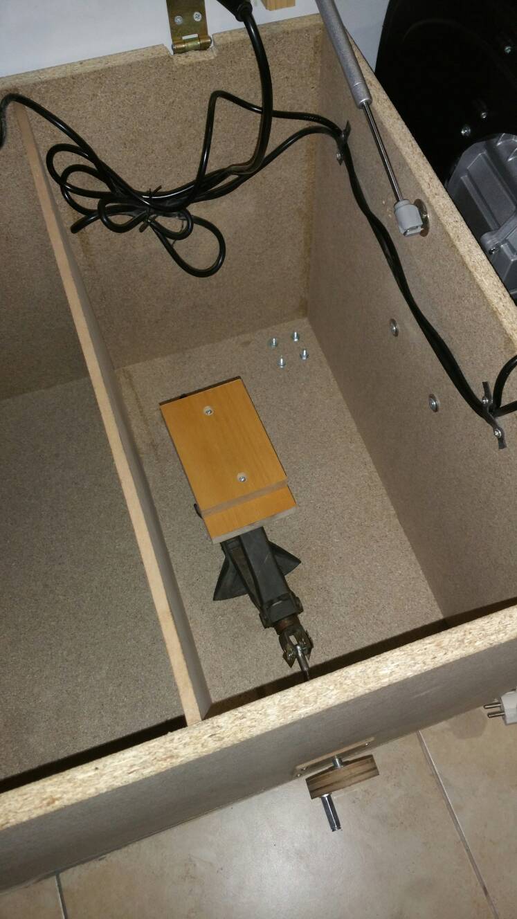

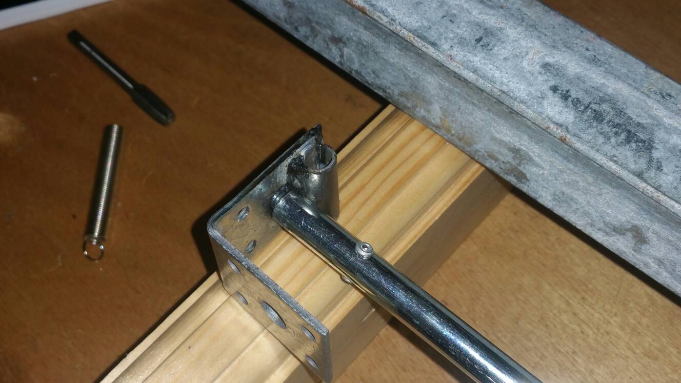

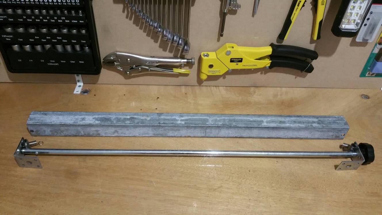

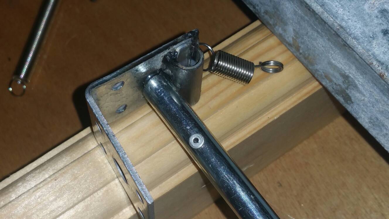

Το σύστημα κλειδώματος του φράχτη είναι το εξής.1 στρατζαριστο 4ρη,2 γωνίες του lidl αριστερα δεξια σαν δαγκανες στις οποίες με λιγα τσιμπιματακια με την ηλεκτροκολληση κόλλησα 2 κομματάκια που έκοψα από μια ράβδο και τις έκανα κάτι σαν ''μεντεσε''. Μια ράβδος κούφια,3-4 πόντους πιο κοντή από το στρατζαριστο. Στην μια πλευρά της ράβδου απλά ακινητοποιησα μια βίδα ενώ στην άλλη πλευρα της ράβδου άνοιξα σπείρωμα στο οποίο βιδωνοντας την βίδα η μια γωνιά τραβάει την άλλη και κλειδώνει. Ελατήριο στην πάνω πλευρά στις γωνίες που θα τις ξεκλειδώνουν όταν τις ξεσφιγκω.Σαν κλείδωμα είναι ''μπετόν'' και είναι γρήγορο.Μωλις το ολοκληρώσω θα ανέβουν και οι τελικές φωτογραφίες.Απλα είπα να μοιραστώ την ιδέα μου και να ακούσω γνώμες ως προς την βελτίωση της, η λάθη τα οποίο ενδεχομένως δεν έχω καταλάβει ότι έχω κάνει.Α και να πω ότι σαν προσθήκη χωρίστηκε ο ενιαίος χώρος της συγκέντρωσης ροκανιδιων για να μην πετάει το δισκοπρίονο την σκόνη επάνω στο ρούτερ και ένας παλιός γρυλος αυτοκινήτου έγινε σύστημα για να ανεβοκατεβαζω το ρούτερ.
Ο παλιός φρακτης στην πρώτη φώτο.
