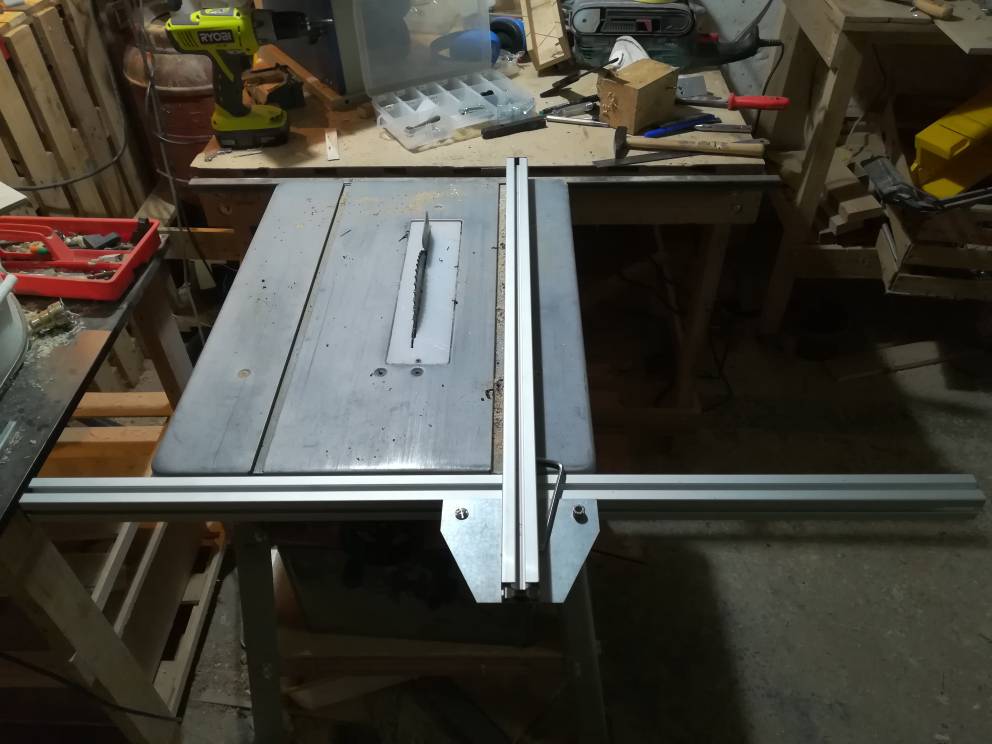

Αλλη μια "αναβάθμιση" του πακοπριονου einhell. Μπηκε ραγα απο προφιλ 35x35 μηκους 1 μετρου και πανω εκει εκατσε ο φραχτης ο οποίος ειναι παλι απο το ιδιο αλουμινιο. Ακομα δεν εχω κανει καποια κοπη αλλα πληρως σφιγμενο εχει πολυ λιγοτερο (εως αμελητεο) τζογο. Με τον καιρο και τη χρηση σιγουρα θα βελτιωθει κιαλλο.
Επομενη αναβάθμιση θα ειναι πλαινα στραντζαριστα φυλλα με στοχο να φτασω ωφελιμο πλατος κοπης τα 52-53 εκατοστα

ωραιος
πως κλειδωνει ο φραχτης?
Re: Χρησιμα βιντεο, εξυπνες ιδεες, βελτιώσεις εργαλειων
Με παξιμαδι που ειναι για τετοια προφιλ. Προς το παρον ειναι αλενοβιδα αλλα θα αλλαχτει συντομα με μια μαργαριτα.
