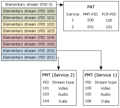

Δεν ανακάλυψα και τίποτα, κάποιες υποθέσεις έκανα βασισμένες σε όσα διαβάζω στο δίκτυο. Ακόμα προσπαθώ να καταλάβω τι στα κομμάτια κάνει αυτό το ΡMT :p
Πράσινο = Video TP ( Transport Packet )
Κίτρινο = Audio TP
Κόκκινο = Data TP ( πχ Teletext )
Άσπρο = PAT
Μπλε = PMT
To TP με PID 0 είναι το PAT ( Program Access Table ) το οποίο δηλώνει πόσα services υπάρχουν στο Transport Stream ( 2 κανάλια στο παράδειγμα)
Σε κάθε εγγραφή στο PAT φαίνεται ποιο PMT έχει το κάθε service ( κανάλι )
Κάθε κανάλι έχει δικό του PMT το οποίο δηλώνει ποια PIDs του ανήκουν.
O δέκτης από το PMT μαθαίνει ποια εικόνα, ποιος ήχο και ποιο teletext ανοίκει στο κανάλι που συντονίζεται κάθε φορά.
