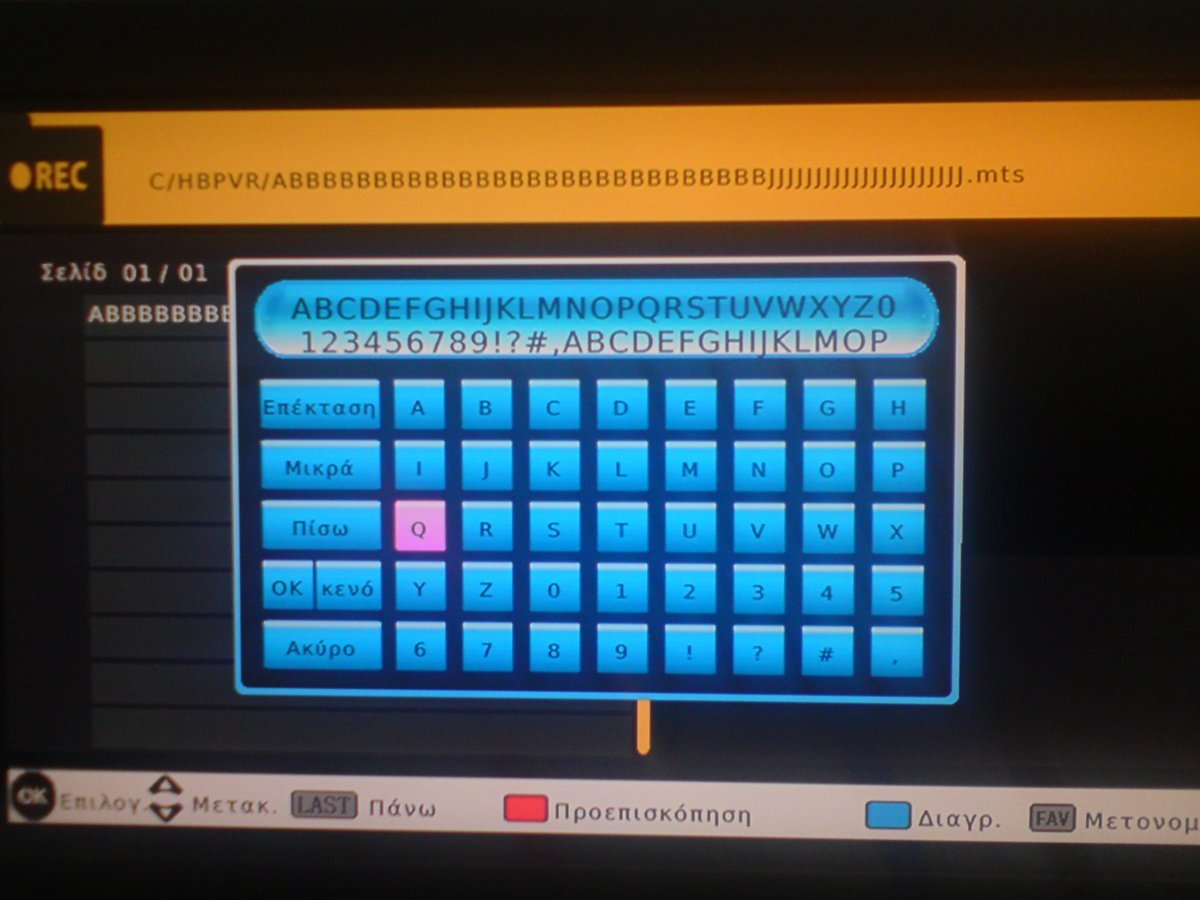

Μπορούν να αλλαχθούν τα ονομάτων των εγγραφών; Αν ναι, πόσα γράμματα μπορεί να πάρει;

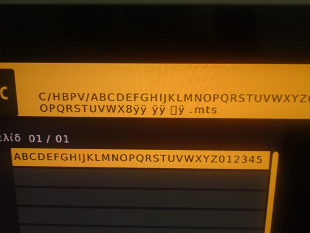

Στην οθόνη μετανομασίας κάποιος μπορεί να εισάγει ονομασία συνολικά 65 χαρακτήρων. Προσοχή: μετά τους 65 χαρακτήρες οι χαρακτήρες γίνονται ιερογλυφικά οπότε αυτό ειναι το ανώτατο όριο:
Άλλο ένα σημείο προσοχής είναι πως όταν κάνεις rename τα αρχεία δεν μπορείς να δεις παραπάνω από δύο σειρές (=57 χαρακτήρες) όσο εισάγεις ψηφία:
