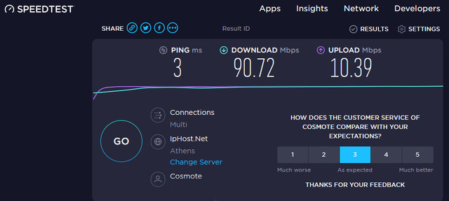

Έγινε σήμερα ο τελικός έλεγχος και η ενεργοποίηση του σήματος της οπτικής στο σπίτι (Βύρωνας, Cosmote).
Συμβόλαιο για 2 χρόνια στα 100 Mbps με 29,90 (τηλεφωνία & Internet).
Η προηγούμενη σύνδεση ήταν VDSL 50 και κλείδωνε στα 48 περίπου.
Η μέτρηση με την οπτική:
Ουσιαστικά λοιπόν δίνουν vdsl "ftth"..
Αν ήταν "καθαρό" και ουσιαστικό ftth θα ήταν συμμετρικες οι ταχύτητες..
Είμαι σίγουρος ότι είναι καινοτομία Ελληνική..
